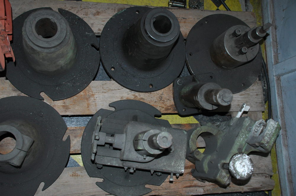

Morse nechám, nějaké věci mám, pak mám i nějaké přípravky na lícní desku, takže by se možná dalo řešit i tímto problém s nástoji. Ikdyž, zatim mi bude stačit vyvrtávací hlava, pár vrtáku a frézka nějaká...

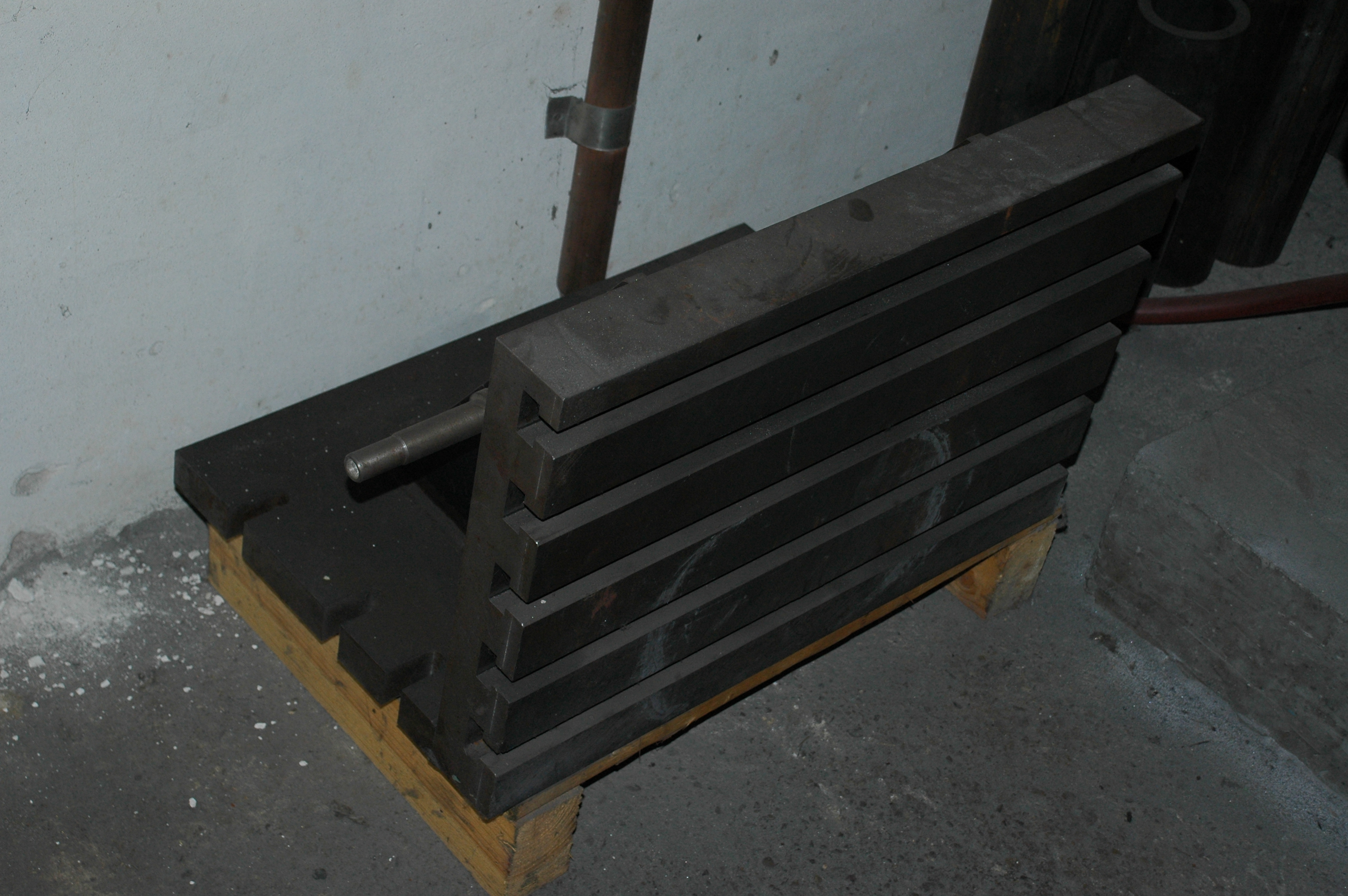

Mám k tomu pár zpevňovacích přírub, takže ty by se mohly dát použít
tohle je asi nejhorší část podélného lože

No s těma klínkama je problém no, mám tu dvě vložky, ale hlavy co jsem se díval po netu už je nemaj. Tohle budu muset vyřešit, už vidim jak bude někdo nadšeně do toho frézovat drážku, nebo vrtat díru a udělat poloklínek na šroub.. A nebo udělat přípravek do té příruby na lícní desku a vřeteno nepoužívat. Mám i přípravky do saní, ale ta pinola mě přišla jako takový "čistý" řešení.

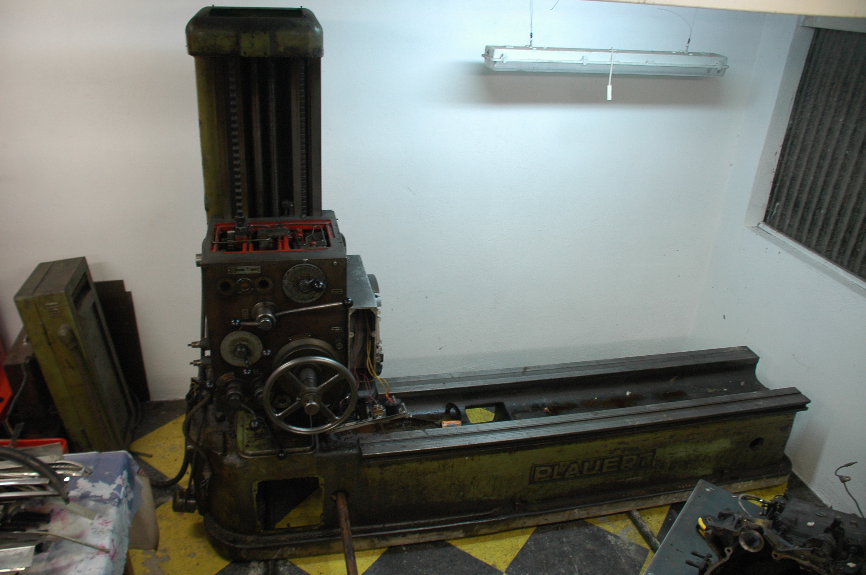

Mašina je konečně na místě, teď už jen rozházím zbytek a můžu čistit, a že je co

Současný stav

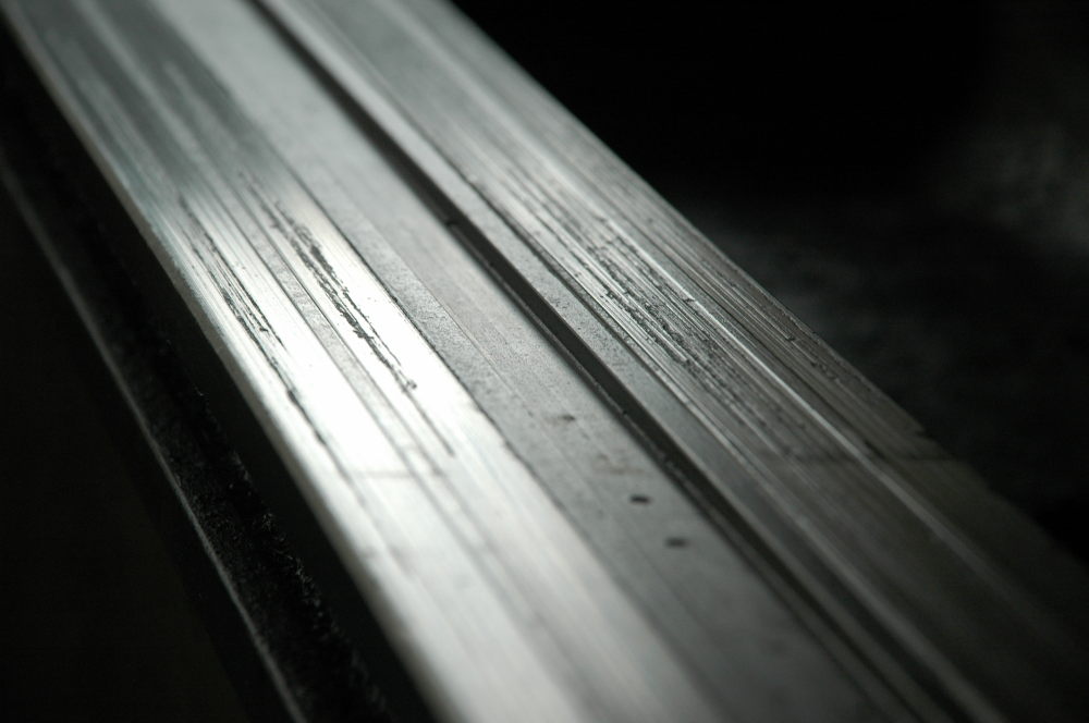

Ahoj, máš v plánu nějak repasovat ty kluzná vedení? Podle těch škrábanců by to asi chtělo. Ptám se, protože bych potřeboval také někoho, kdo to umí...

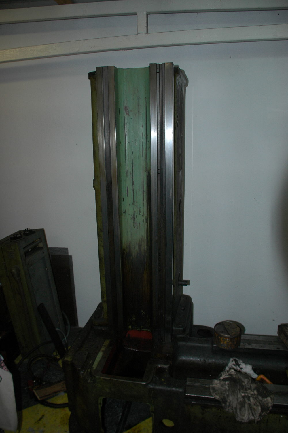

No teď je v plánu vyčistit, dát do barvy, a udělat vřeteník, ten má vedení bez chyby, tak jej pověsím, přeložiskuju, a pak to budu muset vyřešit, nechce se mi na takový vedení pokládat stoly, nejsou zrovna lehký, jako nic na tom stroji. Nějak určitě se to bude muset řešit. Možná do tý doby seženu pravítko, nebo si je udělám, sice to nebude jak má bejt, ale pořád i s pomocí toho se to povede aspoň trochu vylepšit. Ty lože jdou 220, takže aspoň 2m most, kraje vydřený nejsou, to je jen tak metr.. A pak ty díry. Nechce se mi do toho sahat svářečkou, to si myslim že je dost tvrdej tepelnej zásah. Možná nějaká ta plastická hmota, ale to by zas byla tenká vrstva, a to nevim jestli by se udržela. No uvidime. Zatim je dost práce okolo.
Příspěvky: 5682
14. 10. 2016, 8:57
Tak to lože bez broušení, nebo alespoň frézování, hoblování a následné zaškrabání, ručně nedáš. Odhadem je tam k milimetru na braní. První bych dal pryč sloup a řešil to lože.

To už se bude muset dořešit na místě. Znova už to vytahovat nebudu, bych musel vyramovat celou dílnu, kterou mám kvůli tomu celou přeramovanou. Ale jak řikáš, tak by to bylo nejlepší řešení vím to. Jednou až budu mít větší prostory a aspoň jeřáb nad hlavou, pak to můžu takto dělat, dneska na to nemám podmínky, a ani na tom nechci honit tisíciny, to bych potom mohl řešit i nový kola ve vřeteníku, a nakonec bych skončil u GO, a to si myslim že by fabrika vzala statisíce.
Nicméně pro zajimavost v jaký relaci se to přefrézování/ hoblování tak dá očekávat? podstava je cca 3x1 a délka toho delšího lože je 220cm?

To lože je základ a když ho teďka "necháš bejt" tak už ho nikdy neopravíš. Bohužel tady u tohoto ložete to fakt neni na rozhodování jestli škrábat nebo neškrábat. Ale určitě obrobit a škrábat. To s tim, že "nechci honit tisíciny" se tu velmi rádo používá stejně jako "jsem jenom hobík", "mašina nebude dělat na dvě směny denně" "trapéz má vždy vůli tak nevadí ani milimetr" atp. Kvalita vodících ploch neurčuje jenom přesnost, ale taky tuhost mašiny, protože jak známo vůle nemá tuhost žádnou. To že budou problémy s dopravou, stěhováním, cenama za práce, příměrným nářadím atd je už dáno strojem. To že kola za osmdesát let hučej neovlivňuje přesnost stroje. Při těch generálkách taky nevykuchali ze stroje všechno a nedali tam všechno nový. Prostě opravit co je potřeba, co neni nechat bejt. To lože zase nemá složitej tvar. Prostě bych rozhodil sítě tady na foru, u obraběčů, generálkařů nebo výrobců strojů a pak se rozhodněš jak dál.
