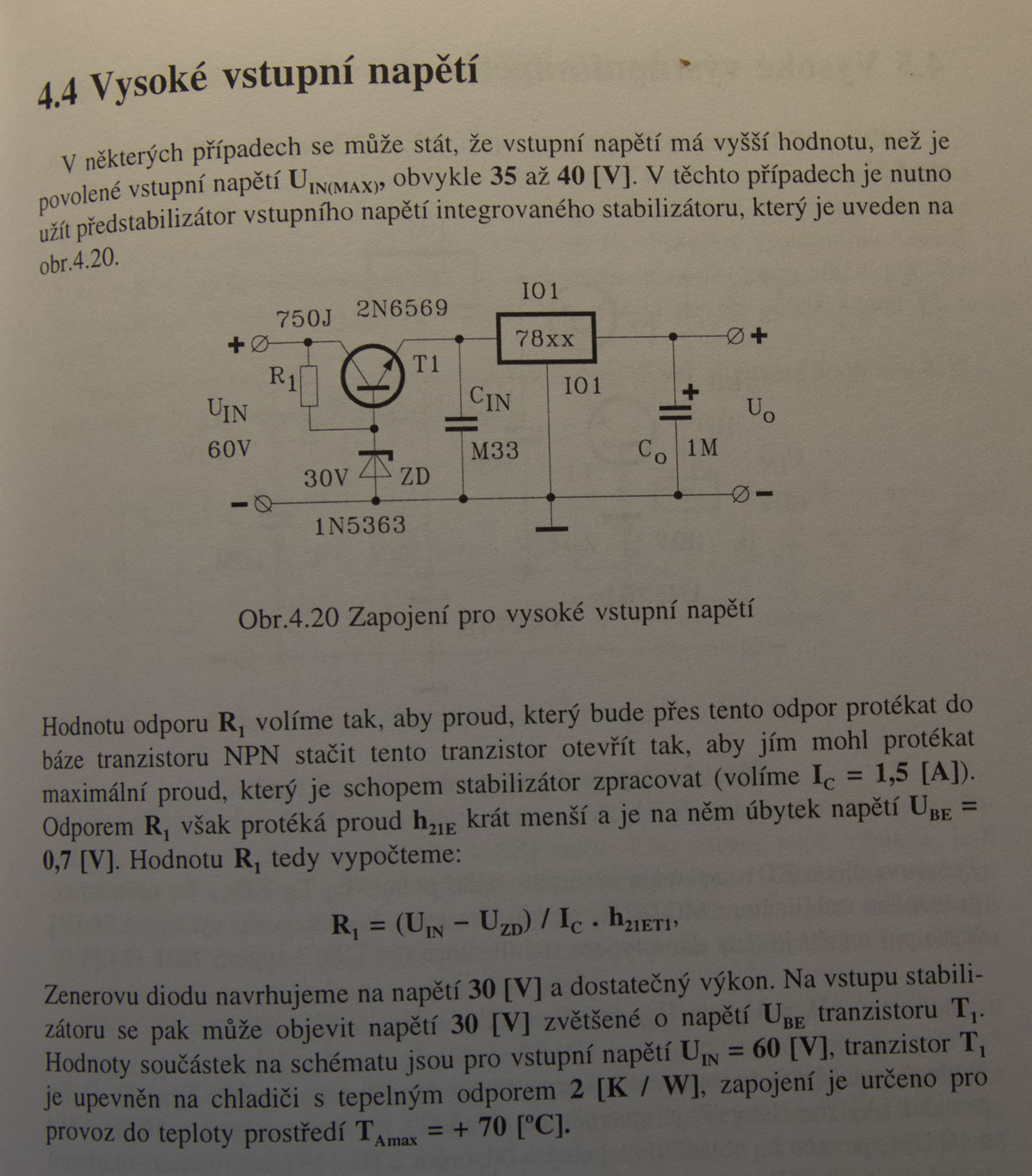

je to tak že ten panel dá i při ne příliš intenzivním slunci těch zhruba 60v na prázdno samozřejmě když jej zatížím třeba už jen 10W tak napětí klesně k nominálu což je zhruba 48V, jenže nevím jak by se na těch 60v tvářil regl který má psaný max 50V anevím jak vypadá vevnitř,takže mi jde jen o ten stav kdy z panelu nic neodebírám a připojím panel .
Připarvuji vlastní regulátor který snese 100V , ale zatím bych rád využil co již mám sehnané

Už jsem psal v prvním příspěvku, zenerka posílená tranzistorem. Když je napětí naprázdno, neteče proud a není teplo a po zatížení klesne napětí pod Uz tranzistor je naplno otevřený a zůstane na něm max 1watt ztrátového výkonu co ještě chcete řešit. Darlington na 100 V cca 15 korun, zenerka 5 a odpor korunu. Sériové lineární stabilizátory jsou sice překonané, ale v tomto případě úplně ideální. Podobné zapojení používám v docela extrémních podmínkách venkovní nasazeni v černé hliníkové bedně, kde svítí cca 500 LED diod, v létě +60st. normál, v zimě po nulu. Za posledních 10 let z několika desítek (cca 150) kousků odešel jeden, protože se uklepala nožička tranzistoru.

lubbez píše:Už jsem psal v prvním příspěvku, zenerka posílená tranzistorem. Když je napětí naprázdno, neteče proud a není teplo
:shock: Můžeš to (zapojení) prosim tě nakreslit?

Aha, tak pokud toto je ta zenerka posílená tranzistorem, tak tomu rozumim (jen je to takto řečeno dost zavádějící).

Chlapi, tahle debata je jako se drápat na zadku CNC mašinou. Ano, sériový stabilizátor je v zásadě překonaný, ALE !!!!!! V tomto případě ideální, napětí naprázdno - není spotřeba kromě proudu tranzistorem, odběr není spotřeba neb nám kleslo napětí a max. ztráta je cca 0,6W. Velká výhoda 100procentně blbuvzdorný a jednoduchý. Další řešení - předělat regulátor, ???? záruka, nové nastavení a ví bůh co ještě. Udělat PWM udělátko, co je ale jednodušší PWM nebo zenerka s tranzistorem ???? A pokud bych chtěl bejt jako ta jeptiška s prcgumou na svíčce, použiju tranzistor s UCE 200V a ICE 10A v celobakelitovém pouzdru a přišroubuju ho na rám toho solárního panelu.
