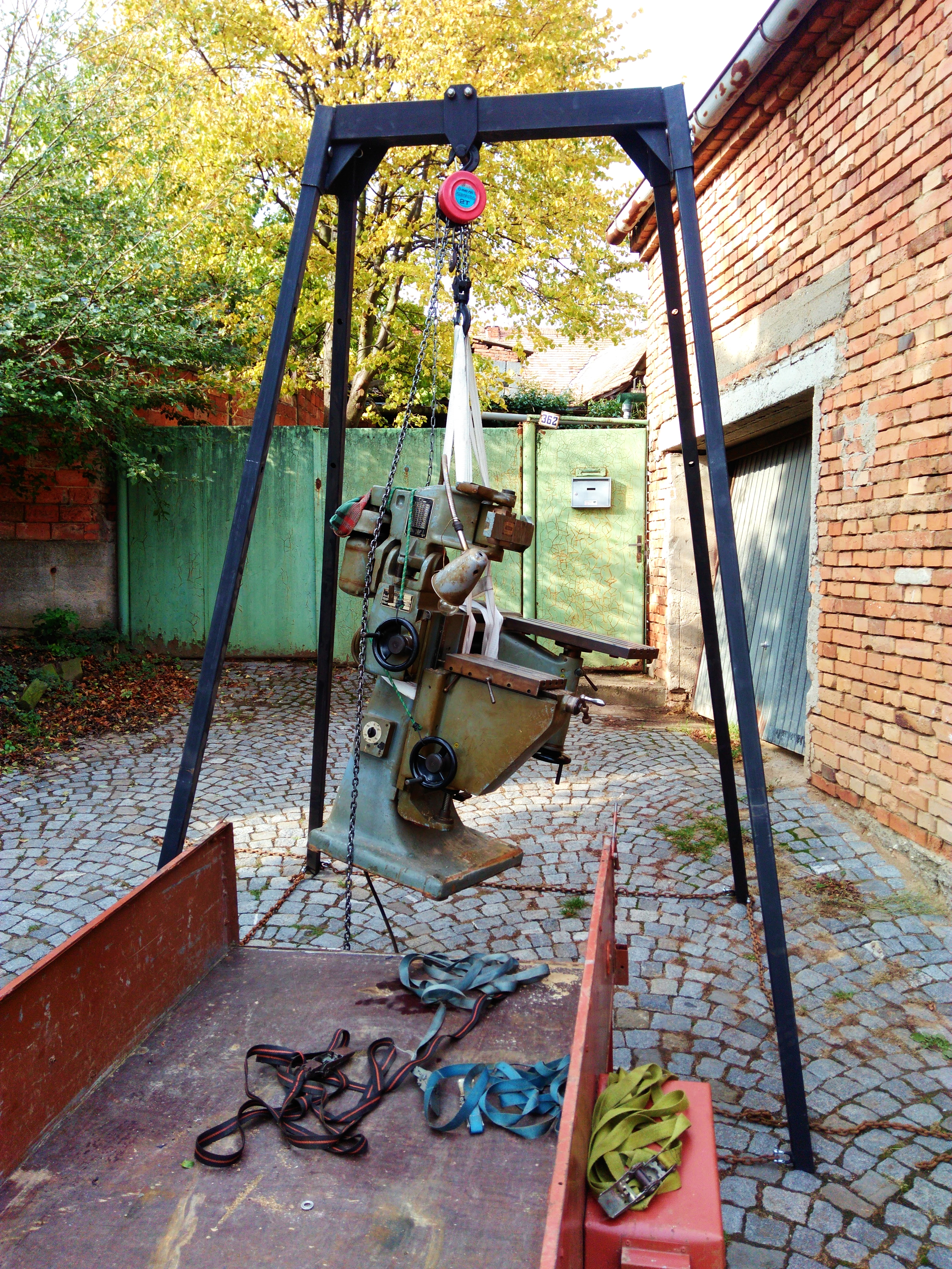

jinak oficiální zpráva dovezl sem strigona mp200 :D takže sháním manuál, myslíte že existovala česká verze????(asi naivní otázka)
jak a čím se maže vřeteno??
to je můj nový mazel

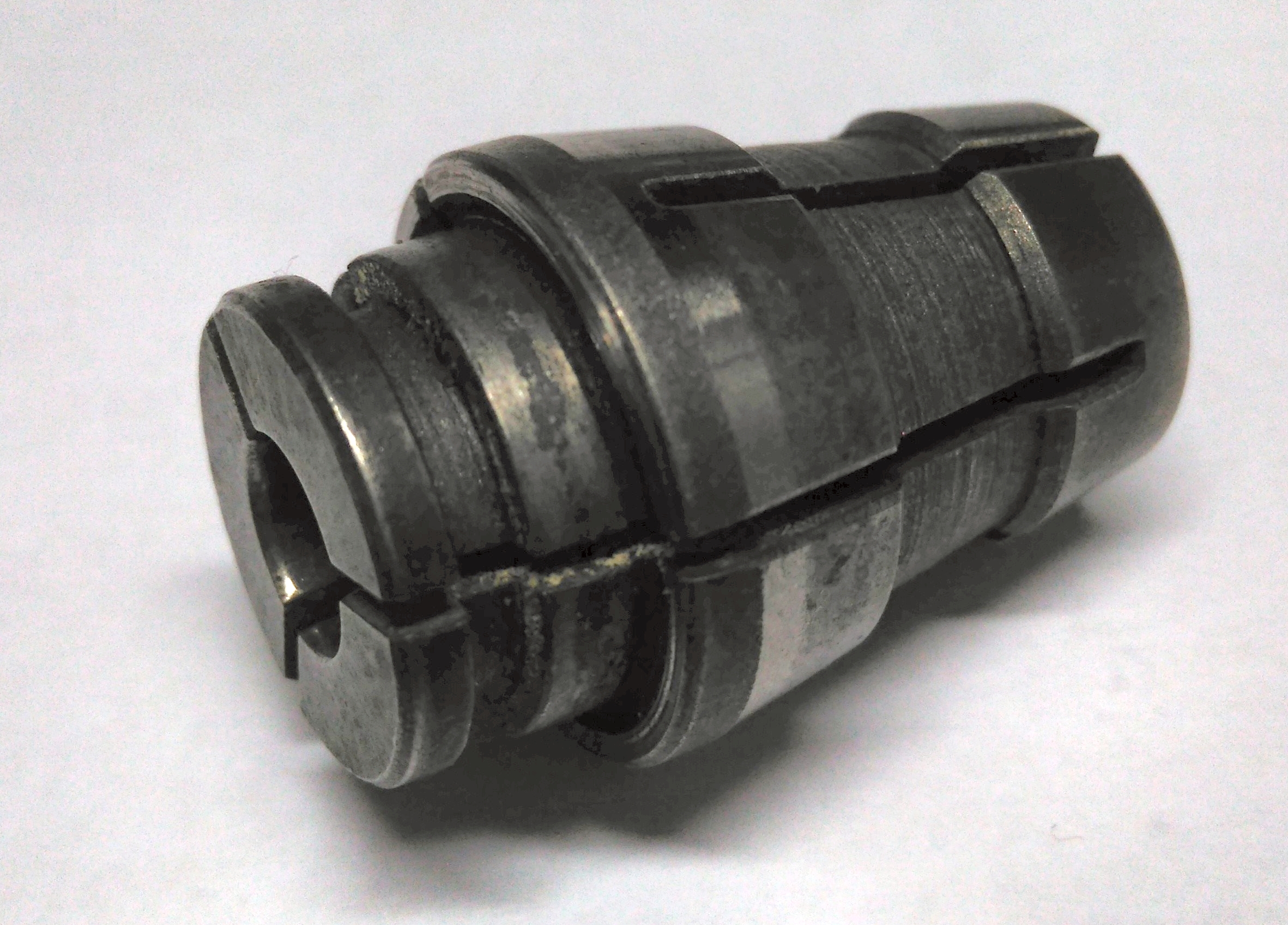

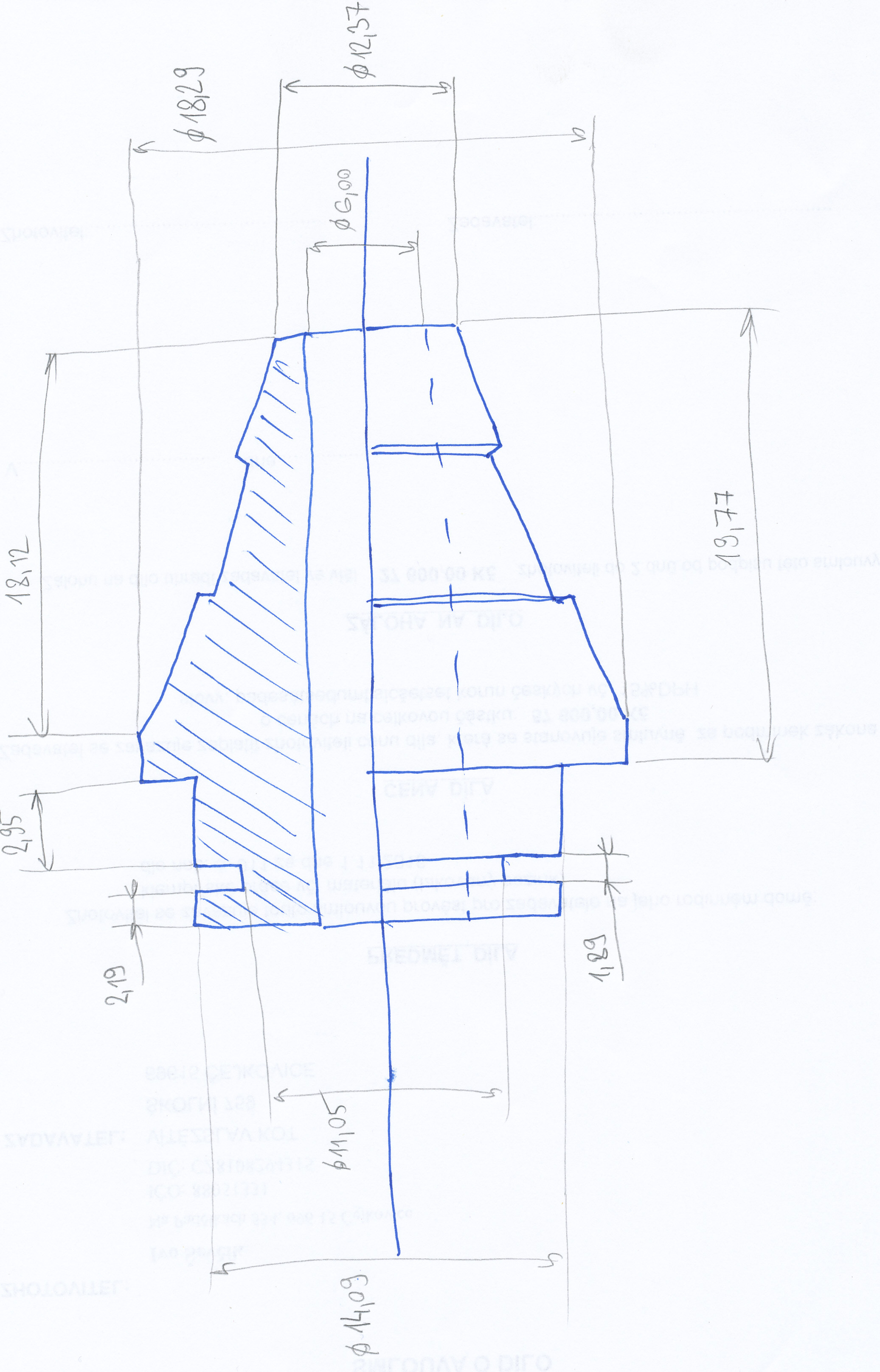

Dá se sehnat tato kleština? popřípadě ví někdo jak se označuje?
nebo jistější je napasovat tam nejaký er kleštiny?
Předpokládám, že jehly budou většinou průměru 3,175mm
no ale frézy budou různý průměry a myslím, že by se šiklo mít nějaký rozsah průměru.
