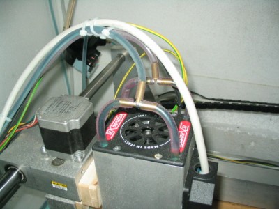

Pavel R píše:K tomu chlazení vřetena - nebylo by řešením použít nezávislý větrák? Vřetena HSD do tříosek jej mají standardně a neexistuje tam problém. Vodní chlazení je sice dobrý, ale jednak je složité (čti drahé) - potřebuješ čerpadlo, chladič, expanzku, spolehlivostí to taky silně zaostává za nuceným chlazením vzduchem, protože stačí šikovně umístěná bublina a je veselo.

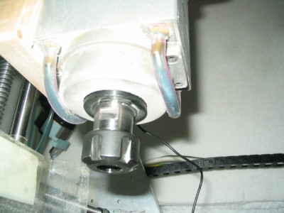

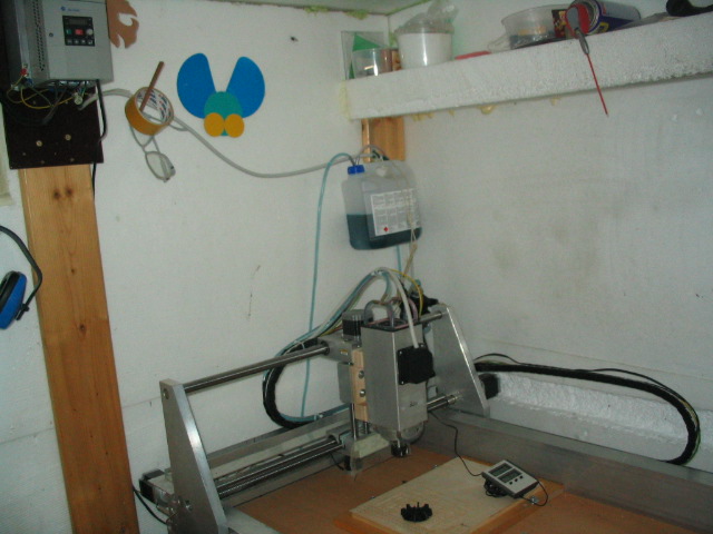

K tomu vodnímu chlazení chlazení bych rád přispěl taky svojí zkušeností. Pořídil jsem Teknomotor 1,6 KW, hluk axiálního větráku byl šílený a tak jsem na něm udělal vodní chlazení. Rozhodně to nebylo drahé. Čerpadlo z pračky (nové cca 450, ja měl starší zadara), kousek mosazné trubičky 80Kč, asi 5m hadičky 120kč, 8x mosazný šroub, chladící kapalina 130kč a jako nadstandart teplotní spínač od Conrada tuším 360kč.
Chlazení se spíná při zhruba 22°C vypíná při 18. Chladič zatím nepřipojen, zatím není potřeba a pokud bude tak ze staré ledničky.

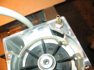

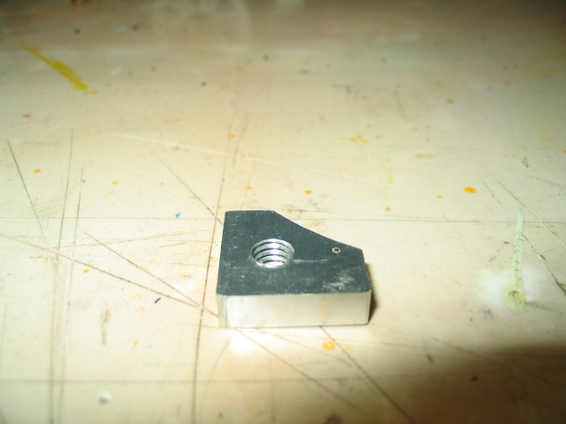

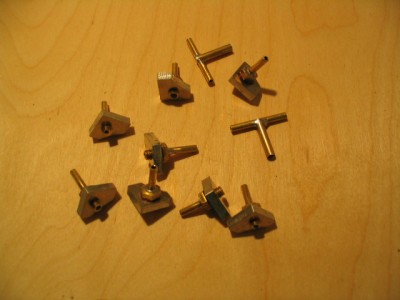

Martin P - to vodne chladenie sa mi pozdava, uvazoval som nad tym uz davno. Neviem ako si utesnil tie hlinikove segmenty? porad

Na fotce č.114 jsou vyfrézované takové zátky s provrtaným šroubem do kterého je vletovaná mosazná trubička. To celé jsem vlepil "kovovým" epoxidem do průduchů ve vřetenu a propojil hadičkama. Zkoušel jsem to tam vlepit silikonem, ale neúspěšně.

Ještě k tomu chlazení. Dobře si rozmyslete jestli půjdete do toho vodního chlazení, protože je to takové ticho, že slyšíte každé vrznutí šroubu. Dokud vřeteno hučelo nebylo to slyšet.
A druhý poznatek ten chladič kapaliny bude potřeba. Včera jsem vřeteno zatížil dlouhodoběji ( asi 4h) a po hodině se kapalina zahřála a čerpadlo jelo neustále. A to mám v dílně hodně studený odchov.

Martin P píše: A druhý poznatek ten chladič kapaliny bude potřeba. Včera jsem vřeteno zatížil dlouhodoběji ( asi 4h) a po hodině se kapalina zahřála a čerpadlo jelo neustále. A to mám v dílně hodně studený odchov.
Bohatě stačí topení z auta. Pokud seženeš ze staré Oktávky, nebo Š1203 budeš to mít jednodušší, ty už mají svůj větrák. Jinak je osvědčený topení z Felicie v kombinaci s axiálním větráčkem
