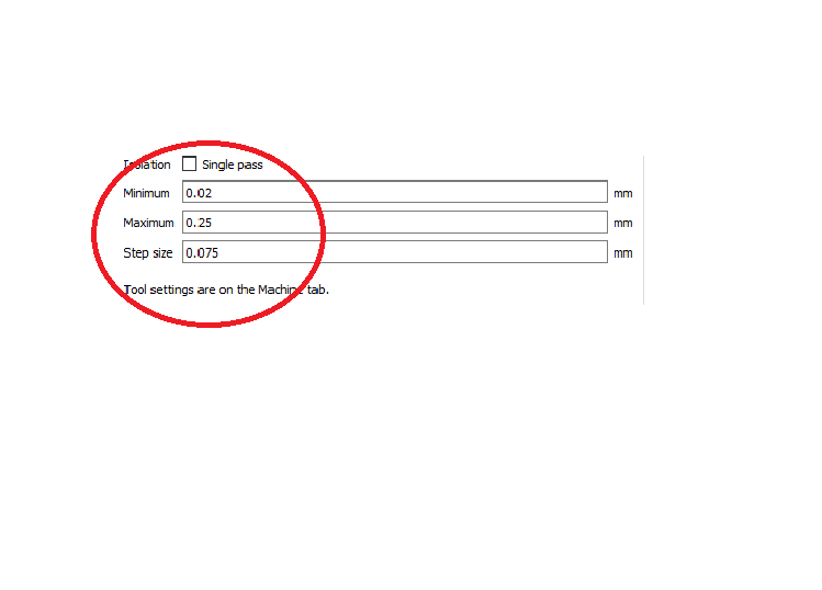

Nějak mam problem s nastavením zase mi to dělá menší cesty co se nastavuje za parametry viz. obrázek když mam nástroj o průměru 0.1 mm

To je divné pořad mi to frézuje mist 0.4 mm širokou čáru tak jenom 0.22 mm nevíte čím to mže byt ?
CZ_Pascal
- Příspěvky: 894
- Registrován: 14. 1. 2008, 8:24
- Bydliště: Brno
Mě to zas tak divné nepřipadá.
- Máš nastavenou frézu 0,1mm
- Ta ti šmajdá 0,09mm (takže místo 0,1 mm frézované dráhy to ryje koryto 0,19
Když si z každé strany té 0,4mm dráhy odečteš šmajdání o 0,09 tak seš na (0,4-(2*0,09))=0,22
Takže nastav že nemáš nástroj 0,1mm ale šmajdátko 0,19 a ve výsledku dostaneš dráhu 0,4mm
(je možné že je to i něčým jiným, ale vzhledem k tomu že nemám křišťálovou kouli, tak jsem popsal nejpravděpodobnější důvod)

pěkné počty ale já sem tam dal místo 0,1 tak 0,2 ...
