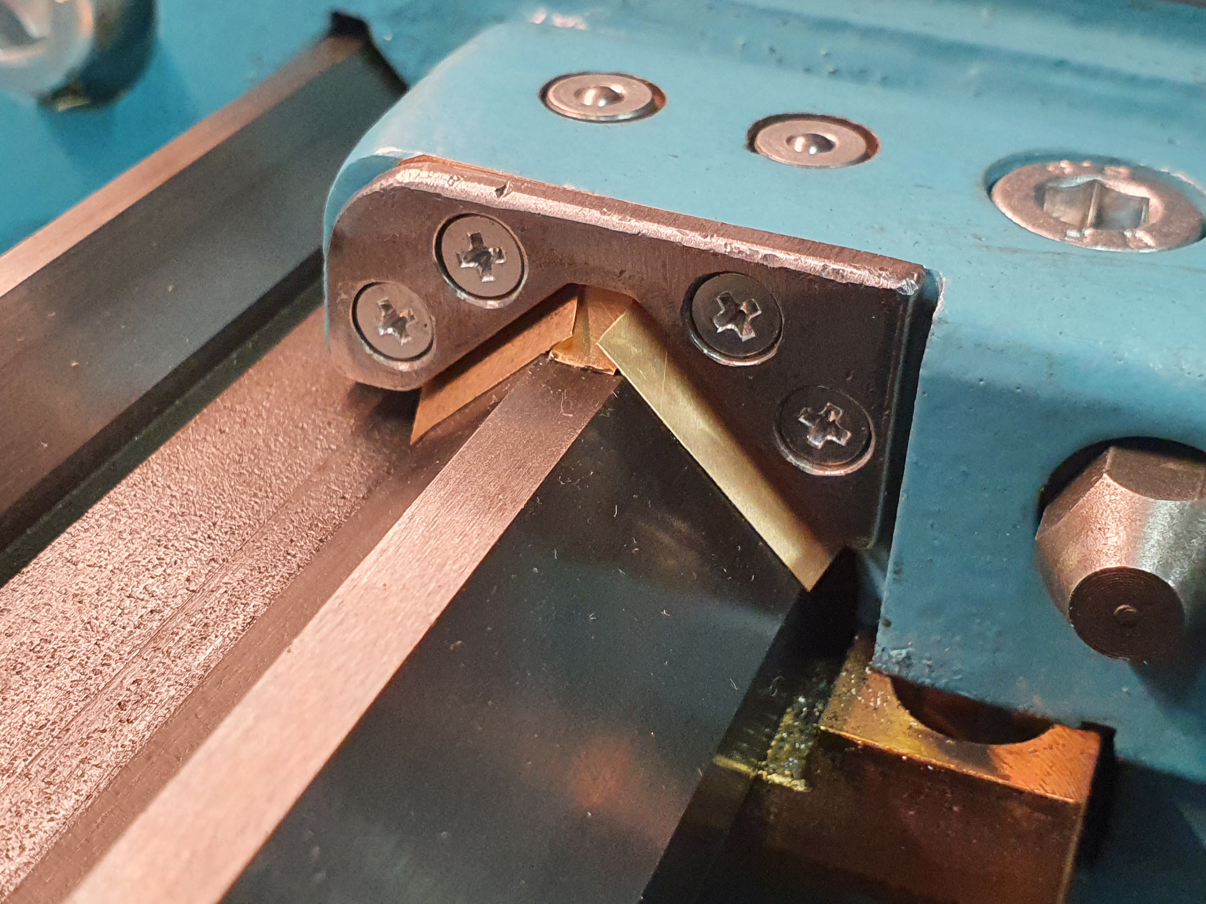

Nazdar pani. Robil som stieratka na obrázačku a sústruh,
Venoval som tomu dosť času a výsledok nieje podľa predstáv. Dal som plst a fosforbronzovy plech hrúbka 0.4 MM nedotlaca ho pekne o lóže. Je aj iný systém ako na to ? Napríklad nejaké gumenne stieratka ? Alebo ako na to idete vy ?
Ďakujem. Môžem nahrať aj foto.

Mam delane stiratka na smku, fosforbronz 0,20 a parada.

Držia na skrutkach ? Alebo sa len podkladaju ako na sv18 ? Díky.

já jsem udělal stírátka z 3mm gumy odolné oleji, zatím fungují dobře. Koupil jsem ji v brně v obchodě kde mají pouze gumový materiál, je to tam u makra.
