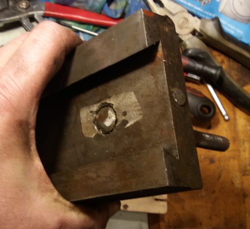

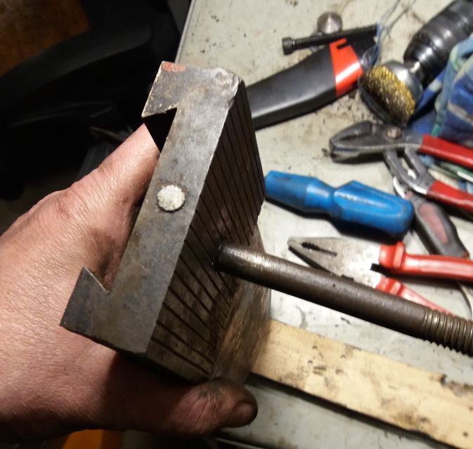

Tohle zatím nevím jak rozebrat - ten výstupek na horní straně dílu je zřejmě uříznutý šroub - nepodařilo se mi s tím otočit.
Vlastní šroub pro uchycení hlavy se kinklá jako vykotlaný zub - rád bych to odstrojil.
Máte někdo nějaký hint ?

Jestli to drží ten uřízlej šroub, tak způsobů vyndání je spousta. Vybrousit drážku na šroubovák, sekáčem vyklepávat ve směru povolování, vyvrtat do středu díru a vytahovákem, vyvrtat do středu díru a naklepat tam hvězdičku bit, položit na čelo šroubu matici tu tam skrz její díru heftnout a šroub za ní vytočit, co nejlíp chytit střed šroubu a odvrtat vnitřním průměrem závitu a víc mě rychle nenapadá.

Tu drážku jsem zkoušel ale nepodařilo se mi s tím pohnout :-(

Len ci to nebude jaklepnuty kolik, vyvrtat dieru narezat zavit. Hodit na to vecsiu matku, do. Arezanej diery nasrubovat stift na to matku a dotahovat ci sa podari vytiahnut kolik.

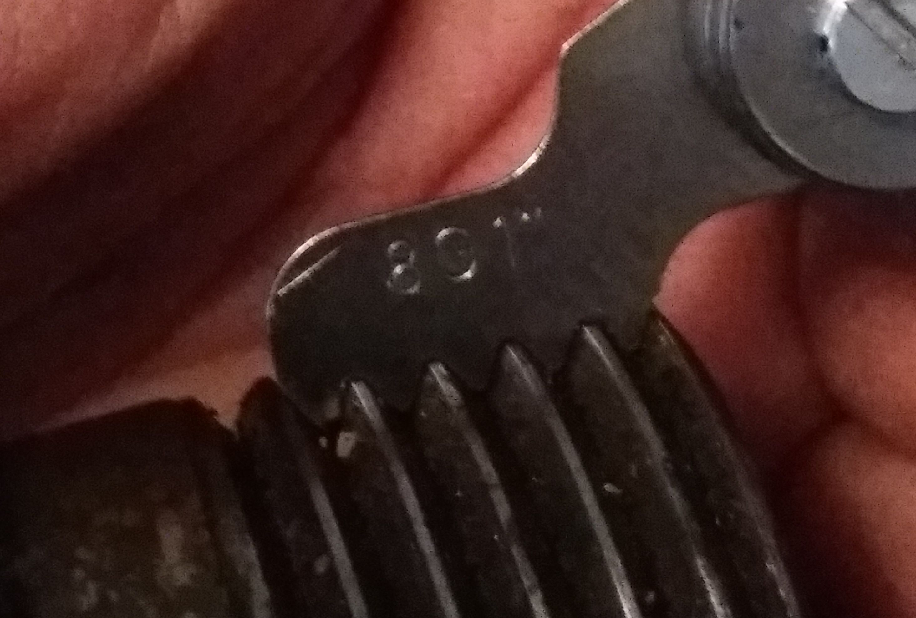

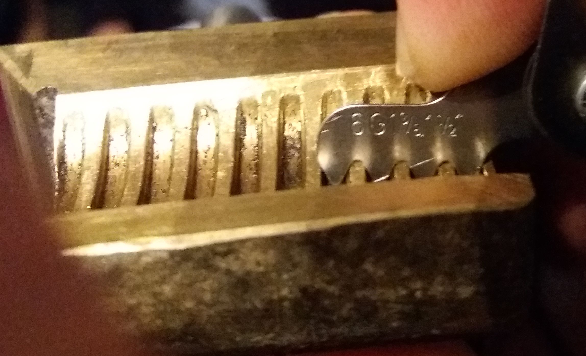

Díky pomoci picoma jsme na besidce změřili stoupání šroubů pomocí měrek.
Šroub posuvu suportu, je palcový - stoupání odpovídá šroubů withworth 1,5 palce tj, 6 závitů na palec či 4,23 mm na závit.
Závit na trapezu posuvu suportu
Závity na vřeteni odpovídá šroubu withworth1 palec - odpovídá tomu 8 závitů na palec či 3,173 mm na závit.
Závit na vřeteni
Závit na vřeteni
Opsáno odtud: http://e-konstrukter.cz/prakticka-infor ... rtuv-zavit
Šrouby posuvu na suportu jsou opravdu metrické s posuvem 2 mm na závit

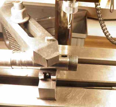

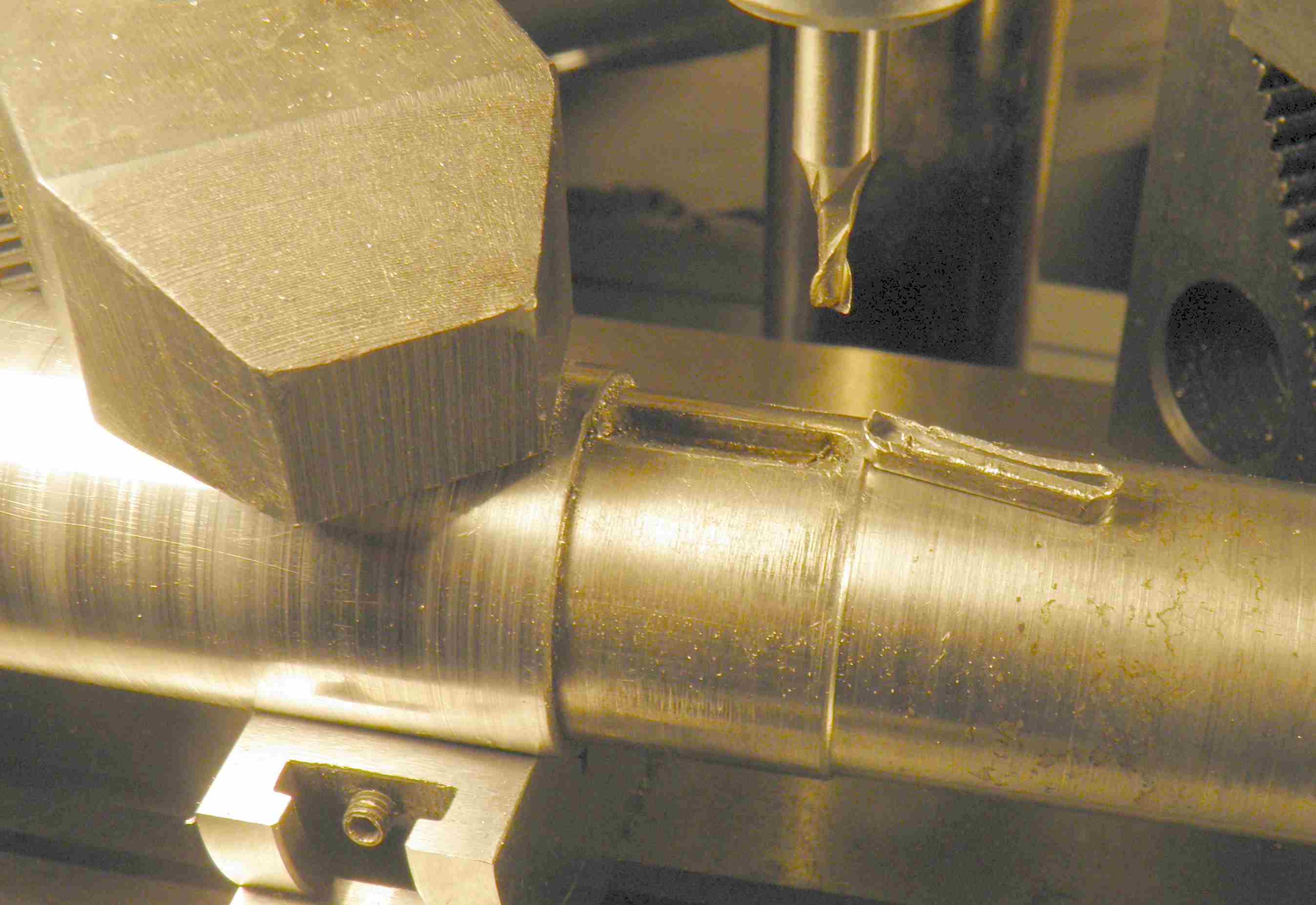

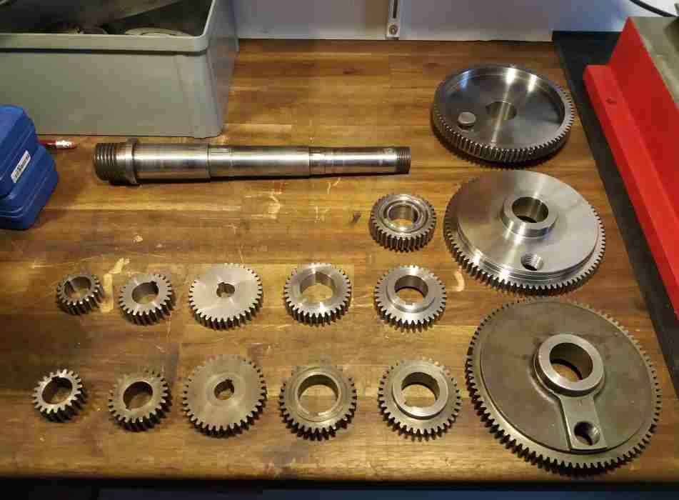

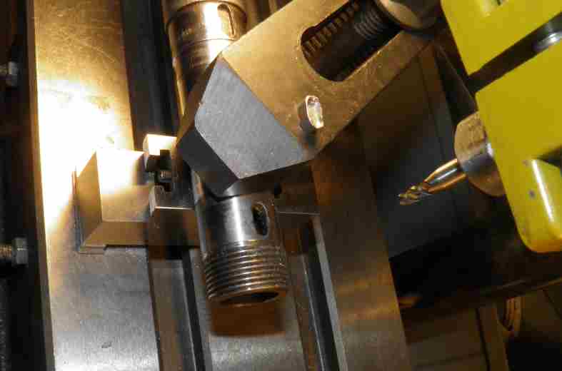

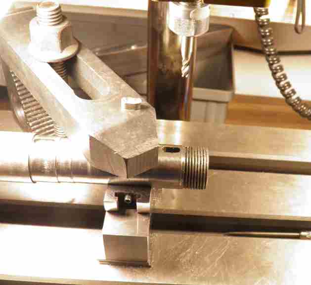

Tak mi došli nová ozubená kola.
Niméně pro jejich instalaci bylo nutné vyndat klíny (velmi pravděpodobně).
Jeden z původních nešel vyndat.
Vyndaný klín
Vyndaný klín

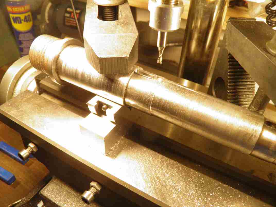

Klín pro hnací kolo hřídele - odfrézování středu 3mm frézou
Vyndaný klín nebo pero na konci vřetene
Klín (nebo pero) na koci vřetene

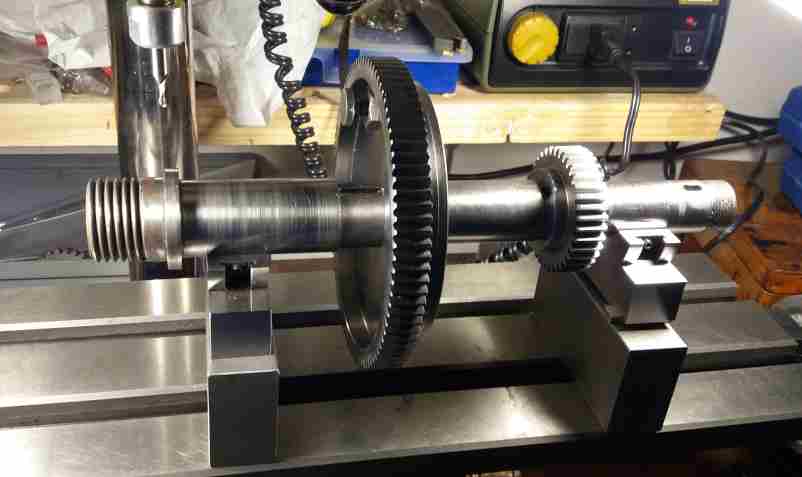

No a tady je ta dodávka nových kol vřetene a dalších.
Bohužel ještě jsem se nedostal k tomu abych zbytek vřetene vyčistil :-(
No a tady je test osazení vřetene ;-)
Dodávka nových kol soubor

Na poslednej fotke máš podložené vreteno na nejakých nastaviteľných kockách? Môžeš to prosím vyfotiť detailne? Niečo také by sa mi zišlo.
Ďakujem.
Zdenek Valter
Příspěvky: 5475
Registrován: 9. 1. 2009, 5:16
Bydliště: Ústí n. L.
17. 3. 2017, 9:00
r4cv píše:Na poslednej fotke máš podložené vreteno na nejakých nastaviteľných kockách? Môžeš to prosím vyfotiť detailne? Niečo také by sa mi zišlo.
Ďakujem.
No nevím co přesně myslíš - vřeteno je na prizmatech - pravá strana je ještě podložena johansonkami, aby to bylo ve stejné výšce a napodložení jsou pod tím stejné kostky užezaného profilu aby to bylo výš - tedy nic speciálního.
Naposledy upravil(a) Zdenek Valter dne 17. 3. 2017, 7:21, celkem upraveno 2 x.
r4cv
Příspěvky: 2943
Bydliště: Topoľčany
17. 3. 2017, 12:29
Hej, teraz o už vidím. Trochu ma pomýlil ten tvar priziem.

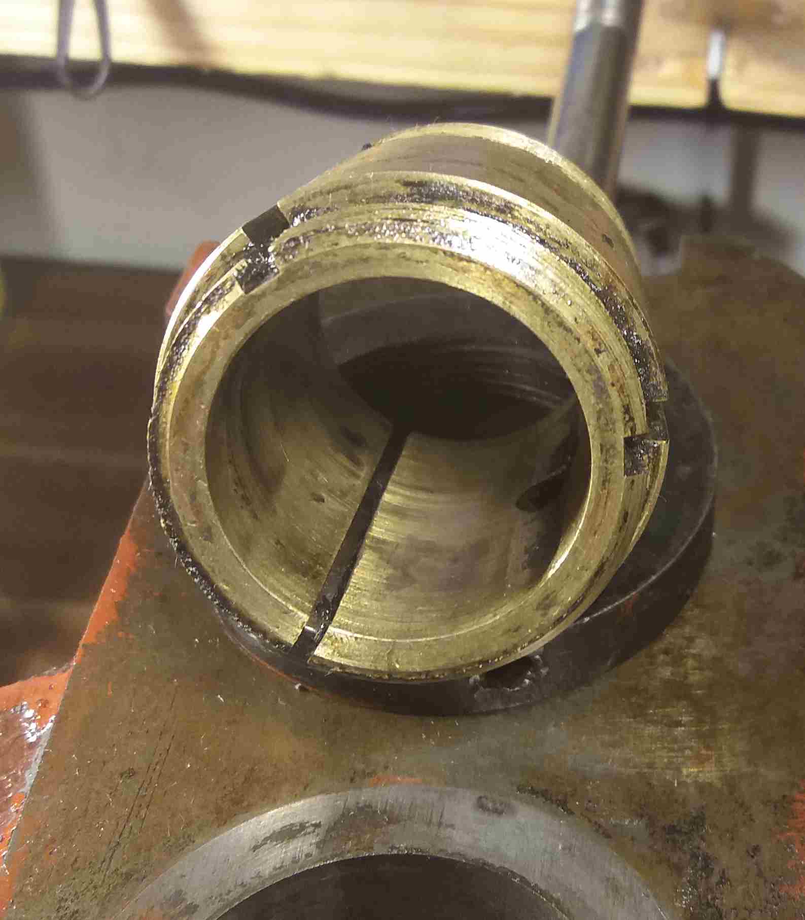

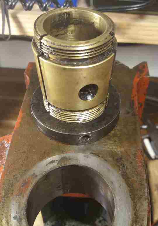

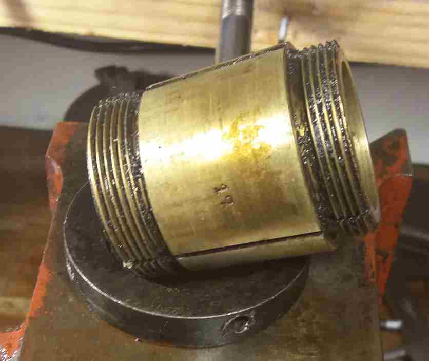

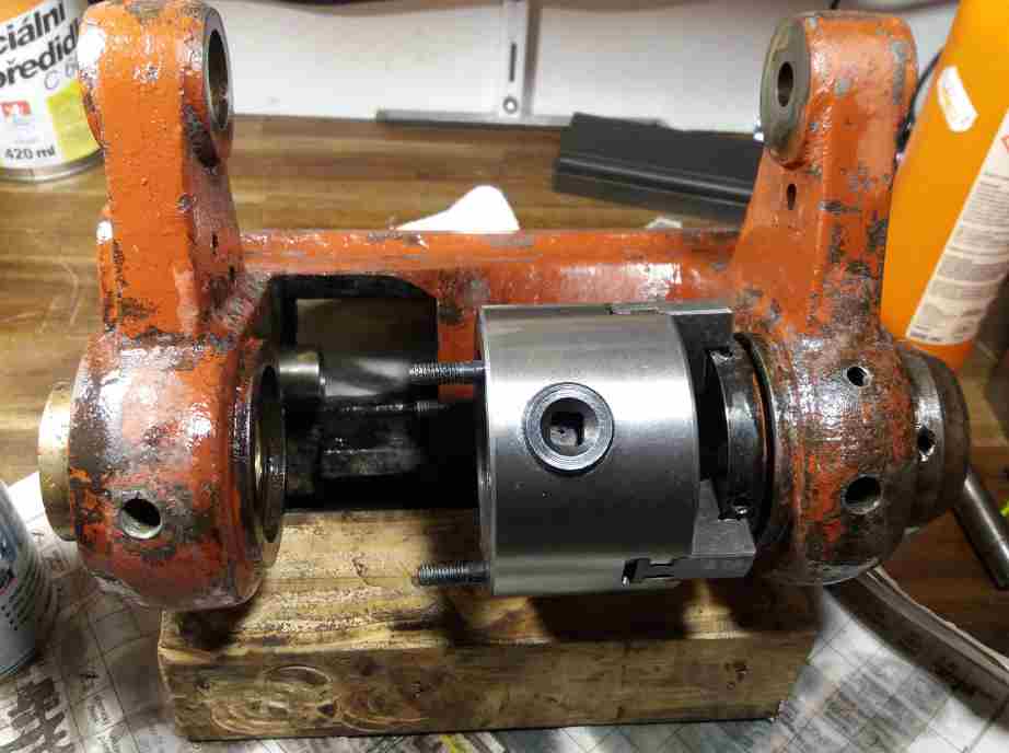

Dneska mi lubos umyl vřeteník a tak jsem se doma pustil do další rozborky - poradil mi použít univerzálu místo C klíče.

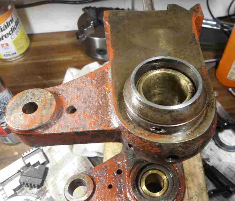

Vyndal jsem z něj bronzová ložiska.
Zde je k tomu fotoseriál

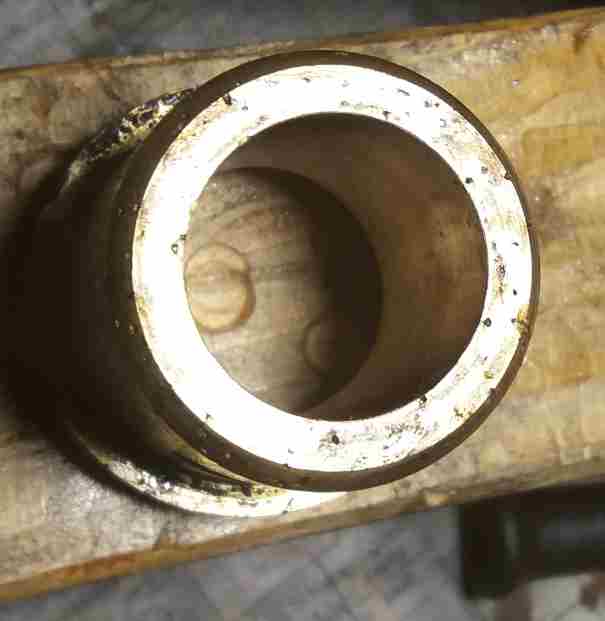

pohled z vnitřní strany ložiska
ještě jeden pohled
ještě jeden pohled

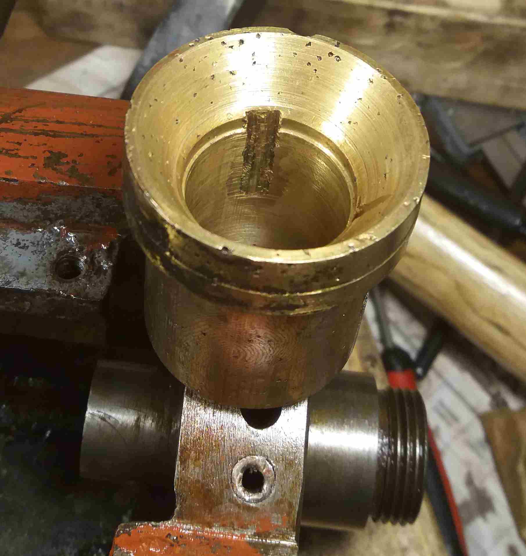

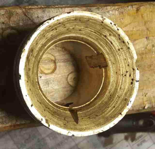

Zadní ložisko - některý z předchůdců vylisoval vřeteno s perem na konci :-(
Vyndané zadní ložisko

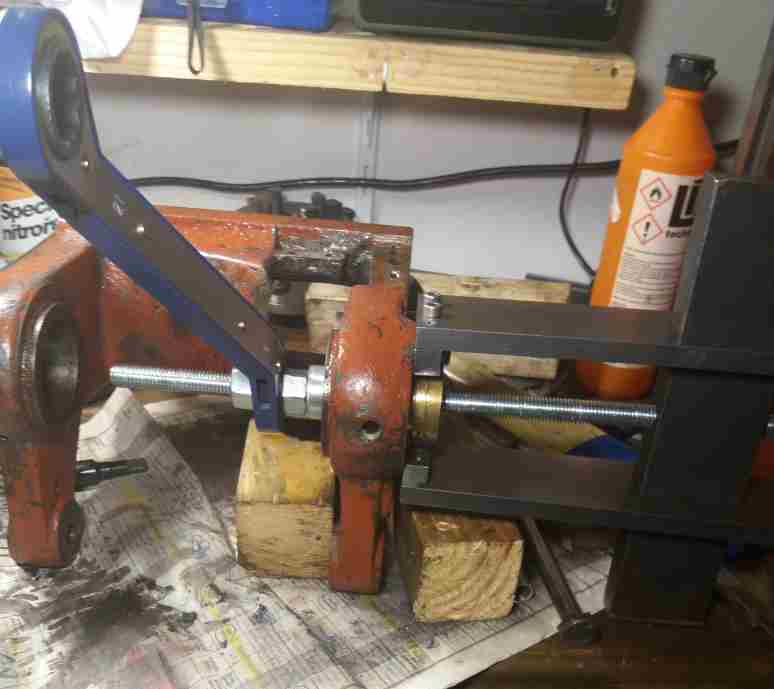

vylisovani zadniho loziskA02.jpg (9.32 KiB) Zobrazeno 5742 x
Jen ho vyndat ;-)
Jen ho vyndat ;-)
vylisovani zadniho loziskA01.jpg (9.53 KiB) Zobrazeno 5742 x
Vylisování pomocí přípravku
Další pohled na ložisko
rozříznuté pouzdro kluzného ložiska
Vyndanné přední ložisko

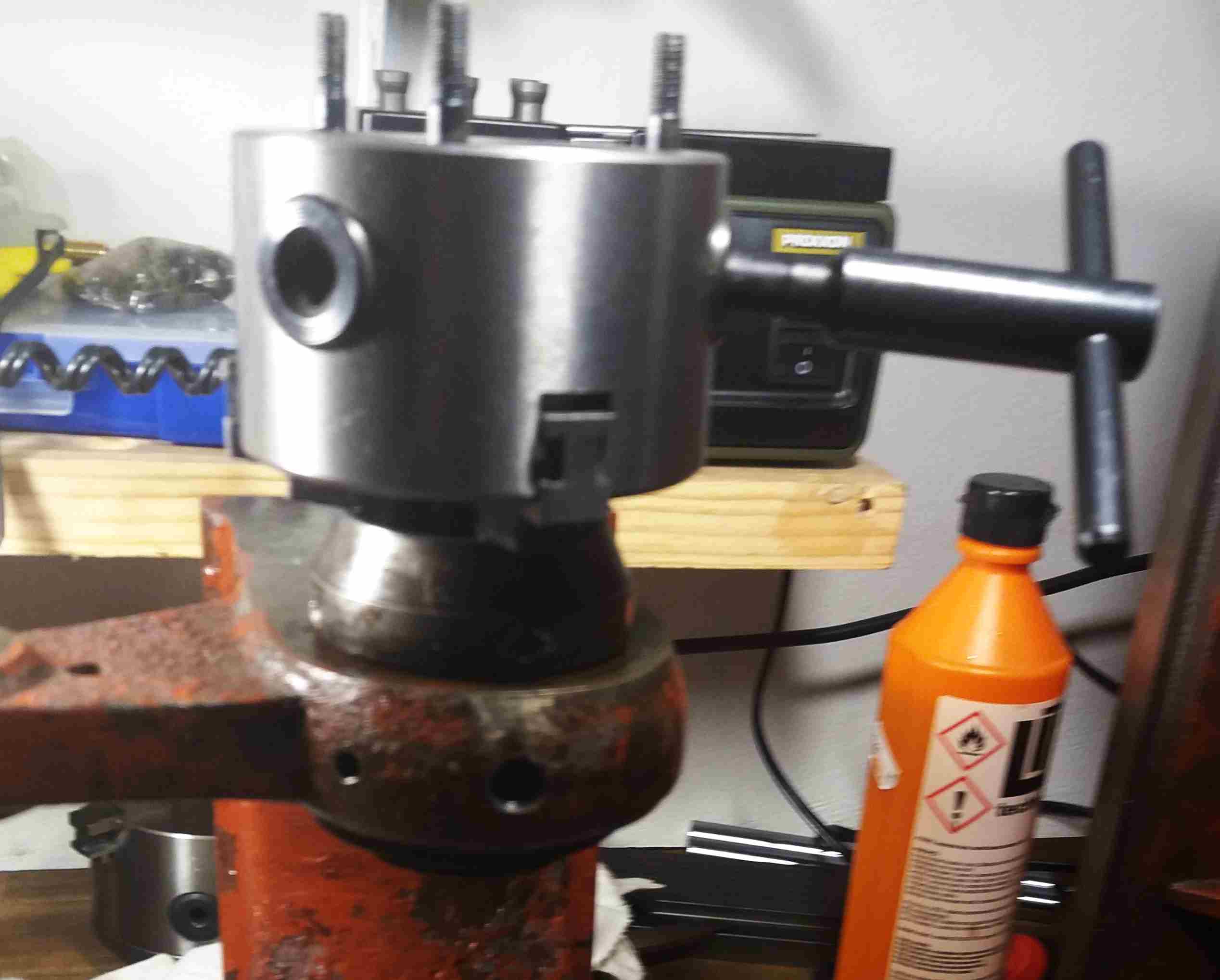

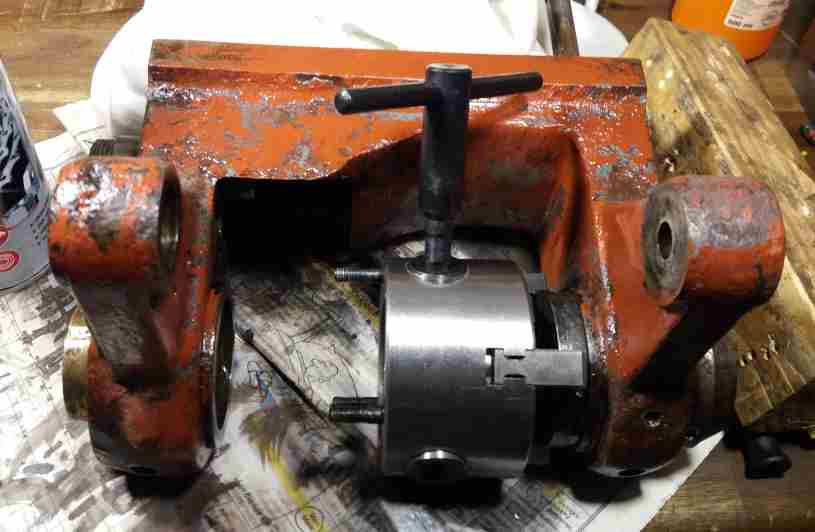

Utažení univerzály a povolení přední matky
Bohužel mám malou univerzálu - takže povolit jedině za vnitřek
Povolení matky
Povolení matky
Přitažení univerzály
