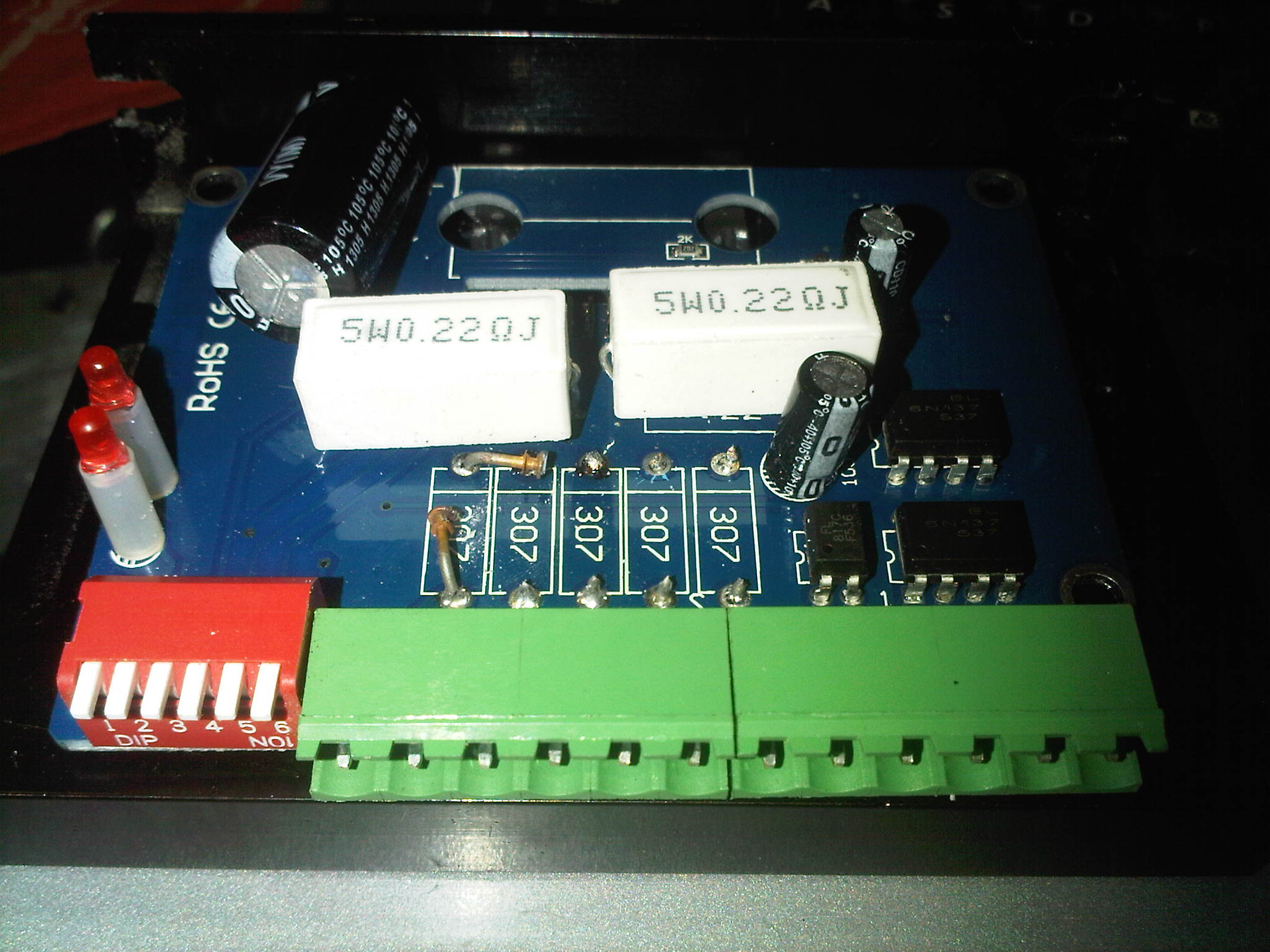

Ahoj, tak jsem vymenil ty odpory za 5w 0.22 Ohmu,
no a shorela i ta posledni dioda. Znovu jsem meril chip pres vcc a gnd - nekde jsou prorazeny :(
Nejde mi do hlavy proc. Mam docela strach koupit novej aby se to nestalo znova :(

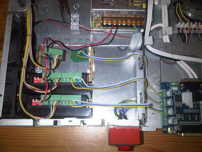

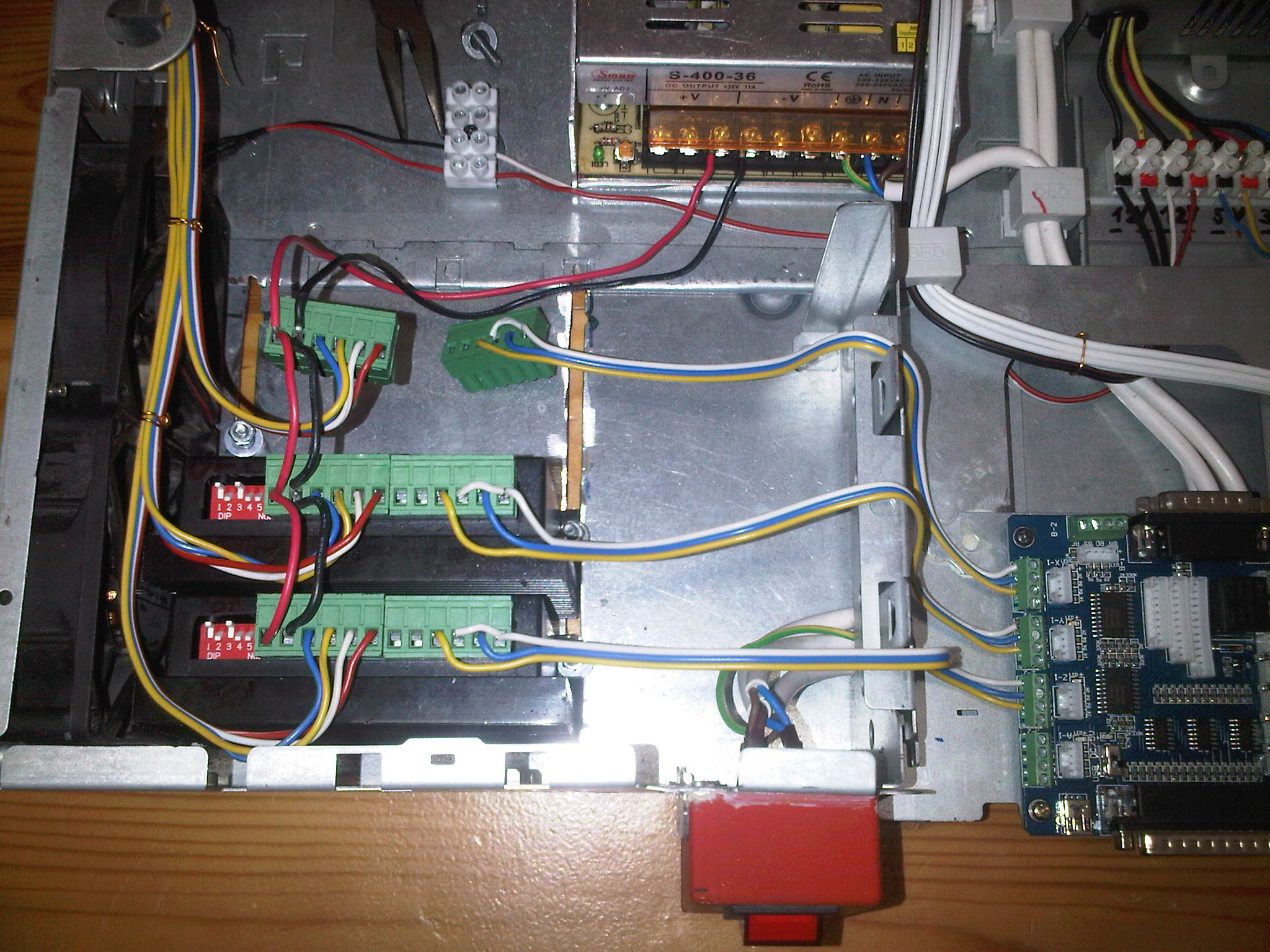

Presne tak. Motor se moc hral, cca po 30 minutach mel cca 50°C tak jsem vymenil ty odpory, zapnul mach motor uz nesycel tak jako pred tim pohnul sem s nim asi 5cm a prask.
Pro jistotu tady je fotka zapojeni jestli neni neco spatne.

Správně by se tam neměly dávat drátový odpory (asi, že jsou to tak trochu cívky), ale nevim, jestli to byla příčina.. možná to po tom předchozim karambolu bylo nějak načlý a stačilo málo.. naswitchovaný jsi to měl stejně, počítám?
Jinak teda že má motor SX24-3341 po půlhodině cca 50°C je při proudu 3.3A na fázi dost možná OK, pálí se na něm (v sinusovém režimu buzení při sériovém zapojení cívek) 14W - tento driver nemá žádný usínání, že?

Hele, a když jsi tam měl 3 stejné drivery a 3 stejné motory, a jeden se ti choval úplně jinak než ty ostatní - to tě nenapadlo ty drivery navzájem prohodit?
Nebo aspoň změřit kolik ten driver za chodu a za klidu bere ze zdroje.
Nějak mi nejde do hlavy, čím se dají odpálit tyhle výkonové diody.
Nemáš náhodou zkratovaný ten motor? Proudová regulace pro své fungování potřebuje nějakou indukčnost vinutí. Kdyby tam byl šlus, tak by to mohlo dělat problémy. Změř aspoň multimetrem obě vinutí a porovnej s jiným motorem.
Jinak měnit ty odpory bylo zbytečné. Výkonový odpor je součástka, který přežije snad i atomový výbuch. To často kolem tečou plastové kryty a tišťák je zuhelnatělý, ale odpor drží. Navíc jsi mohl i v zapojení snadno změřit, jestli je OK nebo ne.
