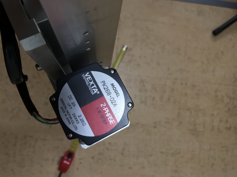

Já vím, že je to pomalé. Vždyť to i píšu. Má to hned několik důvodů:
1)motor v režimu 1000 kroků/ot. = finální motor bude zřejmě dvoufázový (tj. 200 nebo 400 kr/ot.) a tudíž při stejné frekvenci pojede rychleji (údajně to snad bylo 100kHz což je i maximum co umí moje Gravos karta GVE84)
2)malý motor - jen jsem chtěl vyzkoušet jak se chová v zátěži (jsem hóóódně překvapený, že to vůbec utáhnul a s takhle strmými rampami, těžkým stolem a setrvačníkem na šroubu)
3)testoval jsem s vypůjčeným interpolátorem a nebyl jsem schopen změnit jogovací frekvenci posunu (pak jsem bohužel kartu odpálil a tím skončily pokusy)
4)použil jsem původní převod do pomala - finální motor bude mít cca 4,5Nm, převod nebude potřeba
Doposud jsem frézoval překližku, plexi, MDF a vícevrstvý plast a jako vřeteno jsem používal malého Proxxona (18000ot bez zátěže, 2břitá fréza pr.2 nebo 3mm víc nemá smysl). Tam by i tyhle rychlosti byly moc :-)
Na tuhle mašinu mám už nějaký čas doma 2,2kW vzdušníka (podle vzoru vodníka) a počítám, že to bude jiný svistot!!!

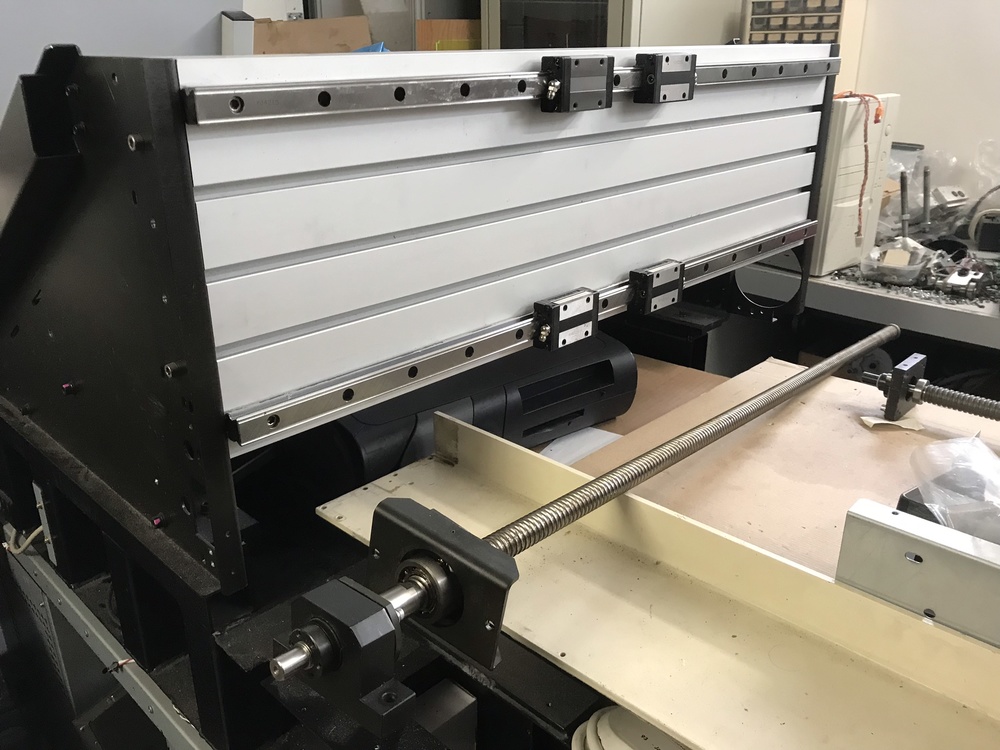

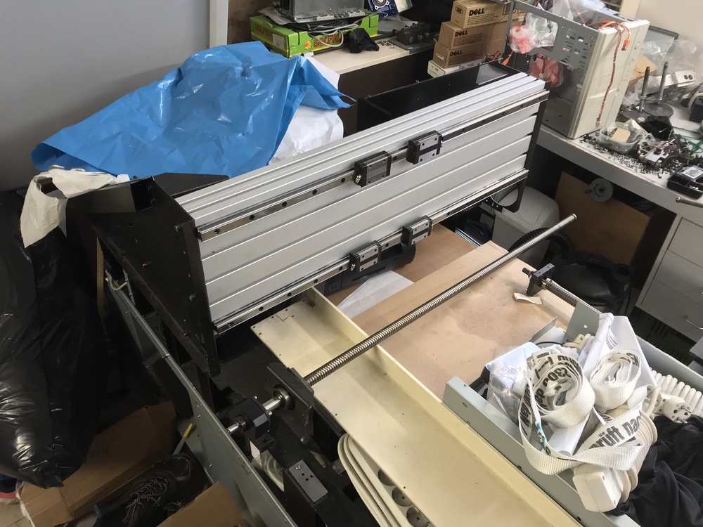

Nějaký pokrok:
1)Portál s lineáry a vozíky
Pod portálem leží připravený kuličkový šroub s koncovým ložiskem a maticí s kloubovým držákem, který se musí zkrátit...

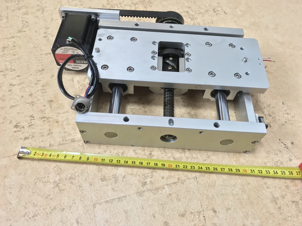

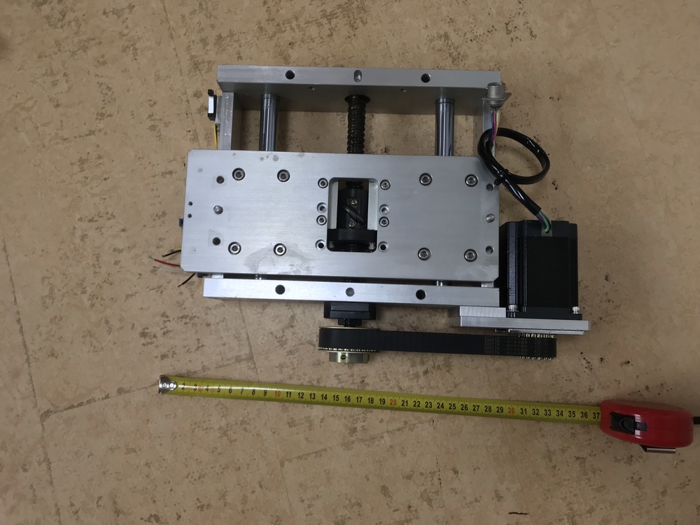

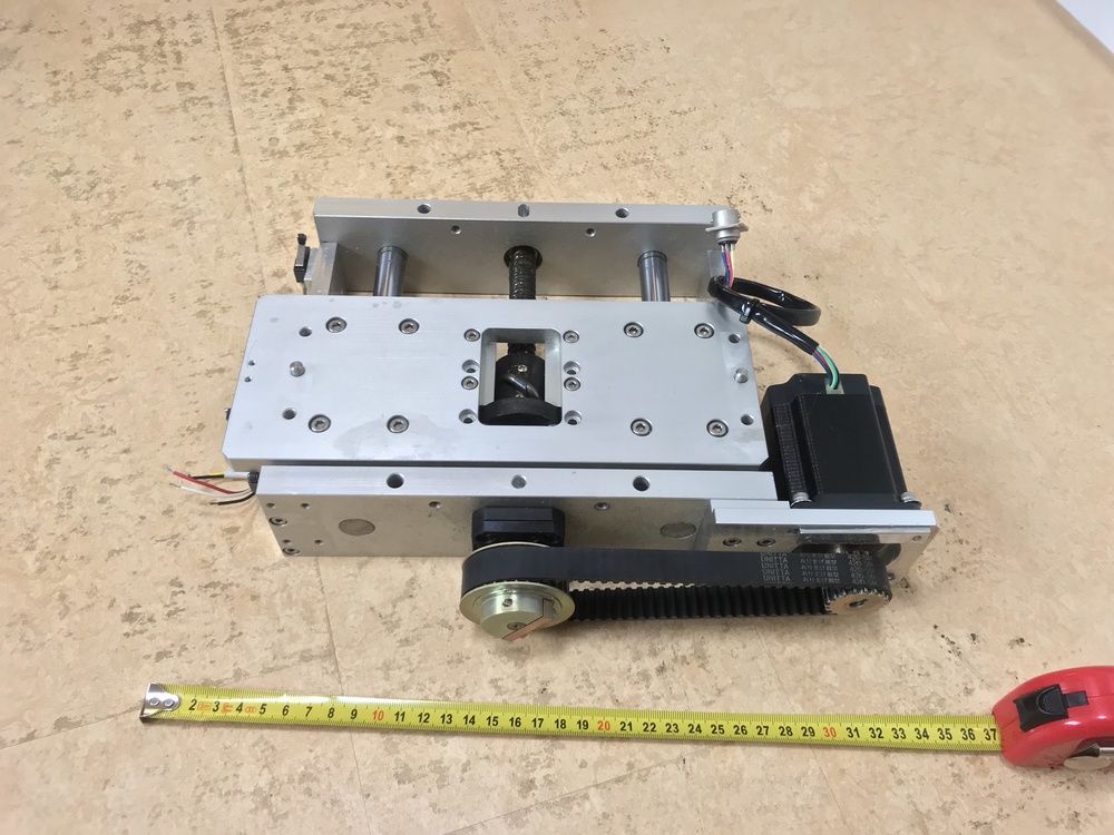

Dále je připravena profi mechanika pro osu Z včetně krokového motoru:
Pokud by měl někdo o tenhle stroj v tomto stavu zájem, tak cena je kategorii PRODEJ...
