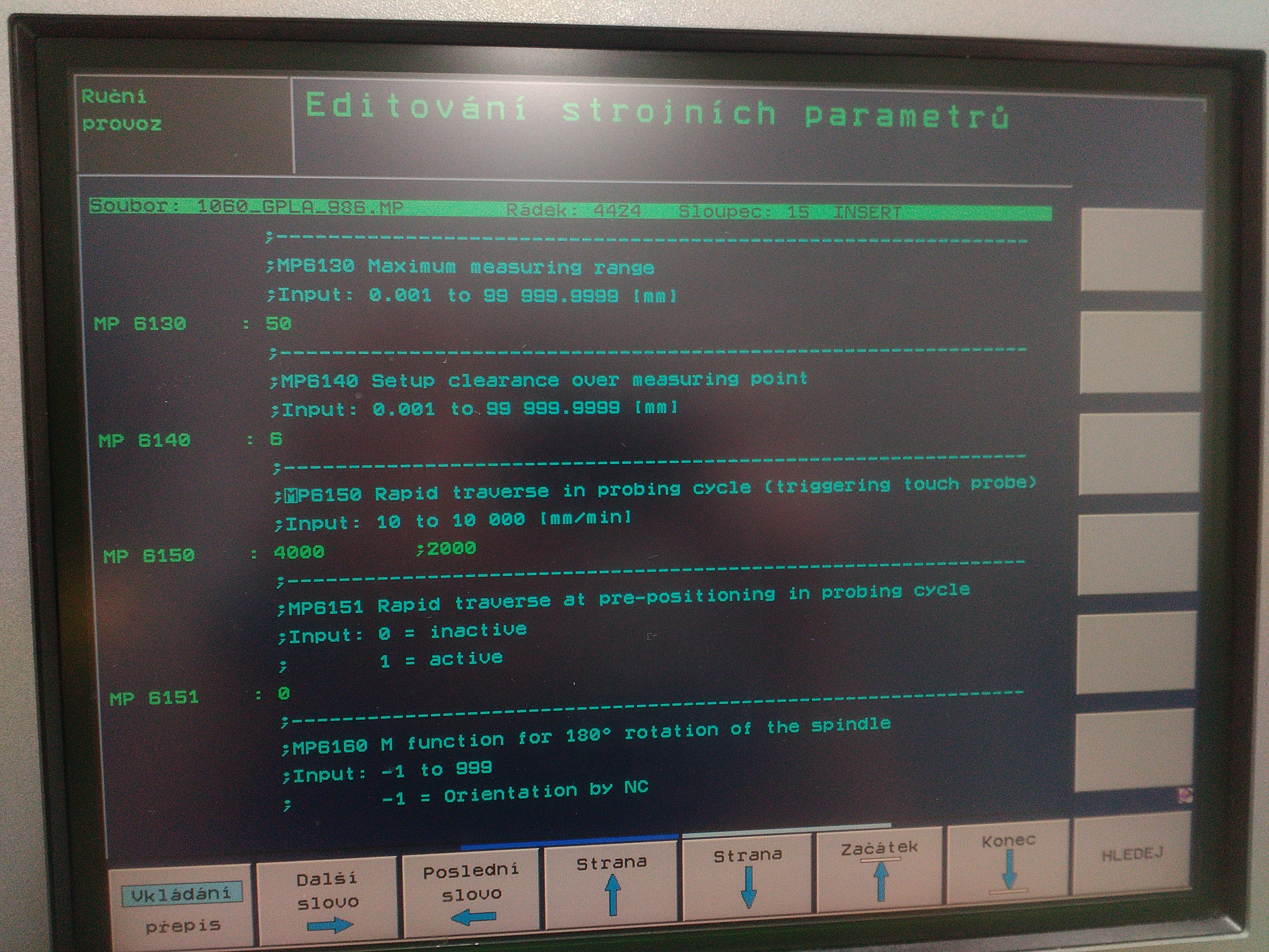

Heidenhain ITNC530-rychlost sondy

Přikládám fotku parametrů rychlostí sondy.
Podotýkám jedná se o pohyb sondy když je aktivní.
Ne o rychlost snímání.
Heslo schválně poskytovat nechci,důvod jsem popsal nahoře.
1-Servisak nás 5X upozornil na tlačítko v levo dole.
2- Za chyby které si kdo udělá na mašině nejsem odpovědný ani toto fórum.
3-Doporucuji udělat zálohu PLC,které bych svěřil o5 servisu.
Nevím zda jsem někomu pomohl, nicméně klučina na naší MCFV1060 je spokojenej a já taky,že místo čekání na sondu než dojede, může dělat jiné věci.
Hezký den všem
