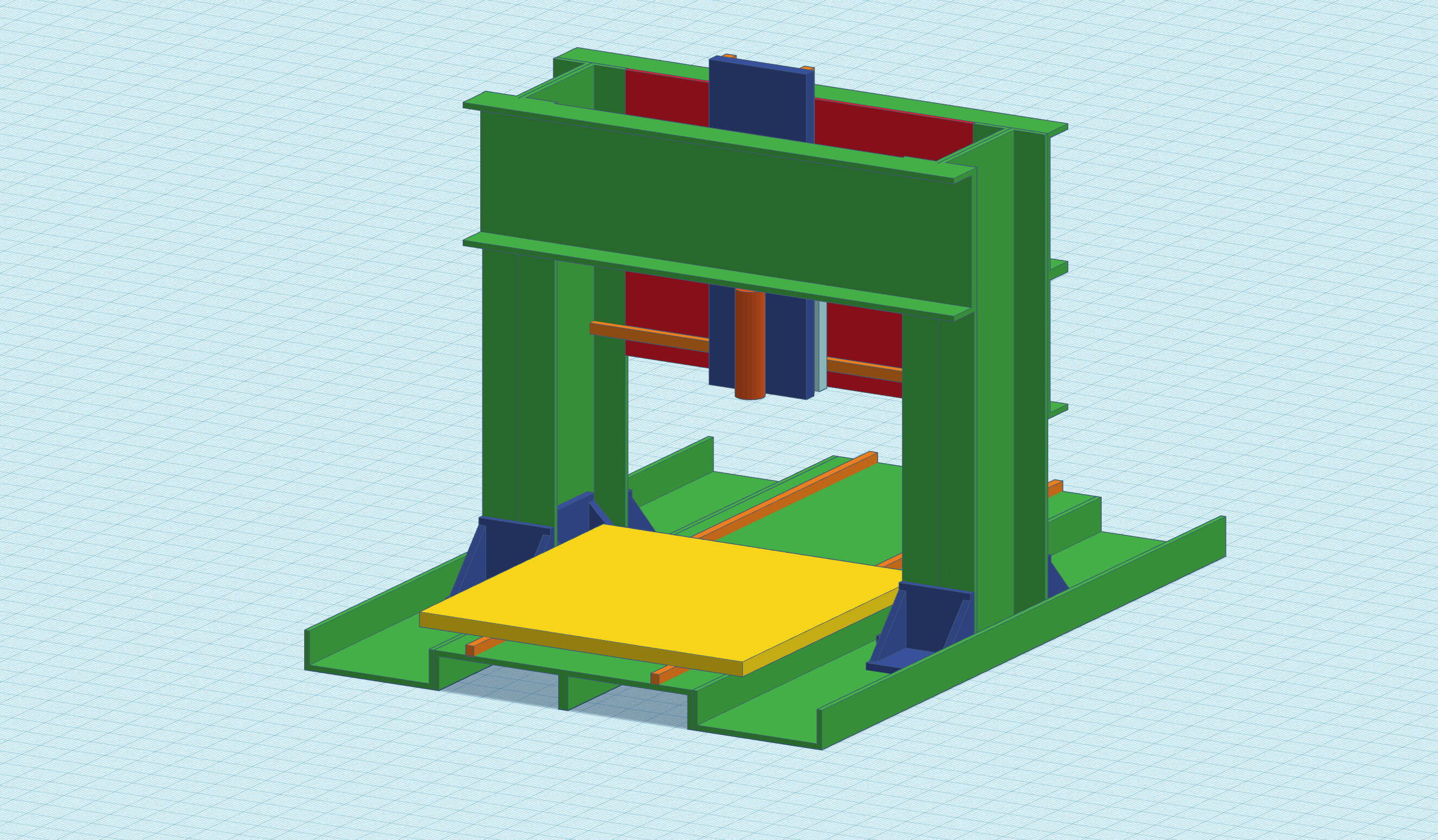

Rozjezdy 1000x1000x550mm
Materiál ocel profil U (400x110x14mm), koutové vzpěry L 200x200x20, osa Z z desky AL 40mm silné. Ještě nejaké vzpěry dopředu a dozadu + plášť. Orientační váha 900kg jen profily.

osobně když něco kreslím, tak si vezmu materiál/díly do ruky a napřed měřím ...
moc doporučuji vzít úhelník + delší rovné pravítko a jít se do stavebnin podívat, z čeho to vlastně kreslíš/navrhuješ.
Příspěvky: 10219
28. 3. 2017, 12:30
A ta torzní netuhost základny je schválně ?? to už není hloupější způsob jak udělat základnu stroje?
