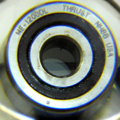

Du to rozebrat o tečkách sem nevěděl a všechno opíšu:)
nemo
Příspěvky: 504
Registrován: 8. 9. 2008, 7:31
Bydliště: Kralupy N.Vltavou
27. 2. 2009, 7:38
Nejsem si jist, jestli jsou tyhle body na všech párových ložiskách, na některých asi být nemusí, pokud jsou méně přesná, nebo nepotřebují tak přesné uložení. V domečku od NSK WKB 15-01, jsou kosoúlá řady 7000
a mají pouze šipky na obvodu, tak nebuď překvapený,pokud je tam nenajdeš.(ty tečky)

Zdenku jde to v pohode rozebral jsem to znova:) Nemo hledej:) Je to uplně super rozměr takovej jakej hledam dlouho 10*30*9

Ten rozměr se taky může jmenovat 7200 a ty písmena okolo o provedení a přesnosti.

Nemo prosim vyfot ty tecky z boku - proc se nedaj pozuit ty sipky?

Šipky jsou důlezité jako tečky, které tam nemusí být. Pokud máš jenom šipky tak se řiď šipkami. Tečky máš vyfocené na první stránce tohohle
vlákna. Nemo.

Musel jsem vyměnit matku na CNC1 a zjistil jsem že novou nemám, takže došlo na celej šroub. Máme tu jediného dodavatele 16*4 celkem kvalitních šroubů a matek. Takže na základě zde získaných rad jsme vyrobil ucpávku do zadní části vřetena. Po chvíli točení vypadávala, takže jsme ji musel zatáhnou starou matkou. Ložisko jsem zatím dal jedno 12*28*8. Kosouhlé jsou kdesi v poště. Následně jsem navrtal důlek pro uchycení na otočnej bod do koníka a osadil trapéz na ložisko a udělal závit. Ložisko opřené o závit však zklamalo, tam kdy závit nabíhá nemá oporu a po silnějším dotažení matky axiálně šmantlá. Takže jsem znovu kouk na chinu jak to maj udělaný
a mají tam váleček pro opření ložiska. Udělal jsem tedy opěrku z duralu na stažení okolo těla osazení, nasadil ložisko a vše běželo v nule i po silném dotažení matky. Tady jsou obrázky postupu zatím mi to zkritizujte až přijdou kosoúhlá ložiska bude druhé kolo:) Jinak zatím je to nejlépe uloženej trapéz jakej mám. Točí se suprově, rychle a bez vibrací. Tady jsou obrázky provedení.
http://dilna.aeroomni.com/cnc1/#sroub
