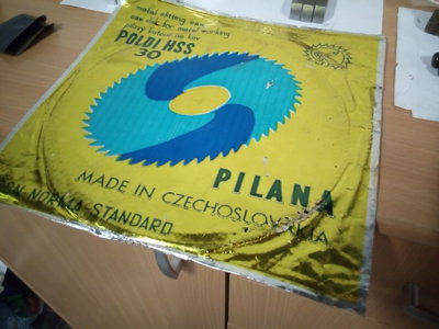

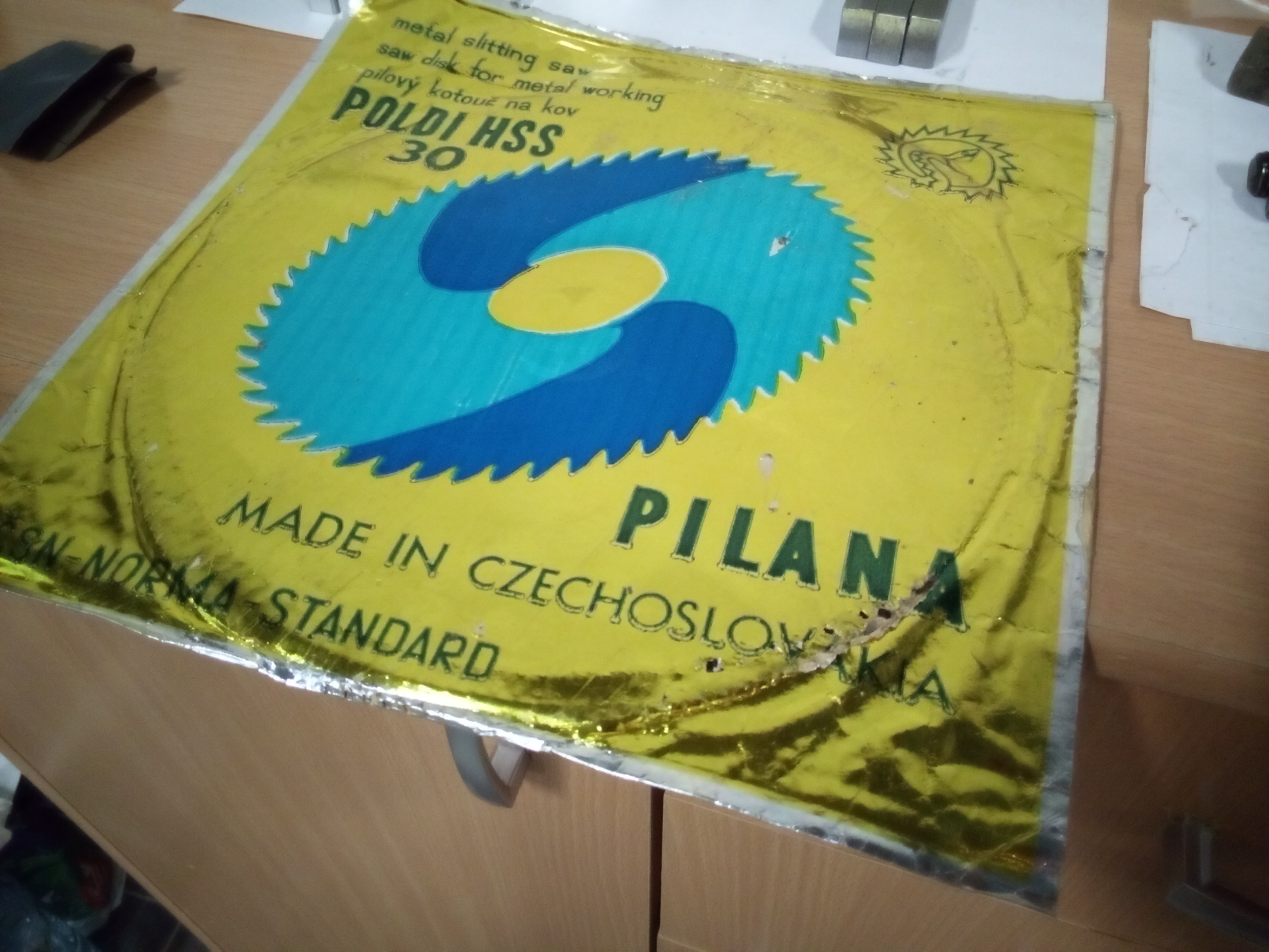

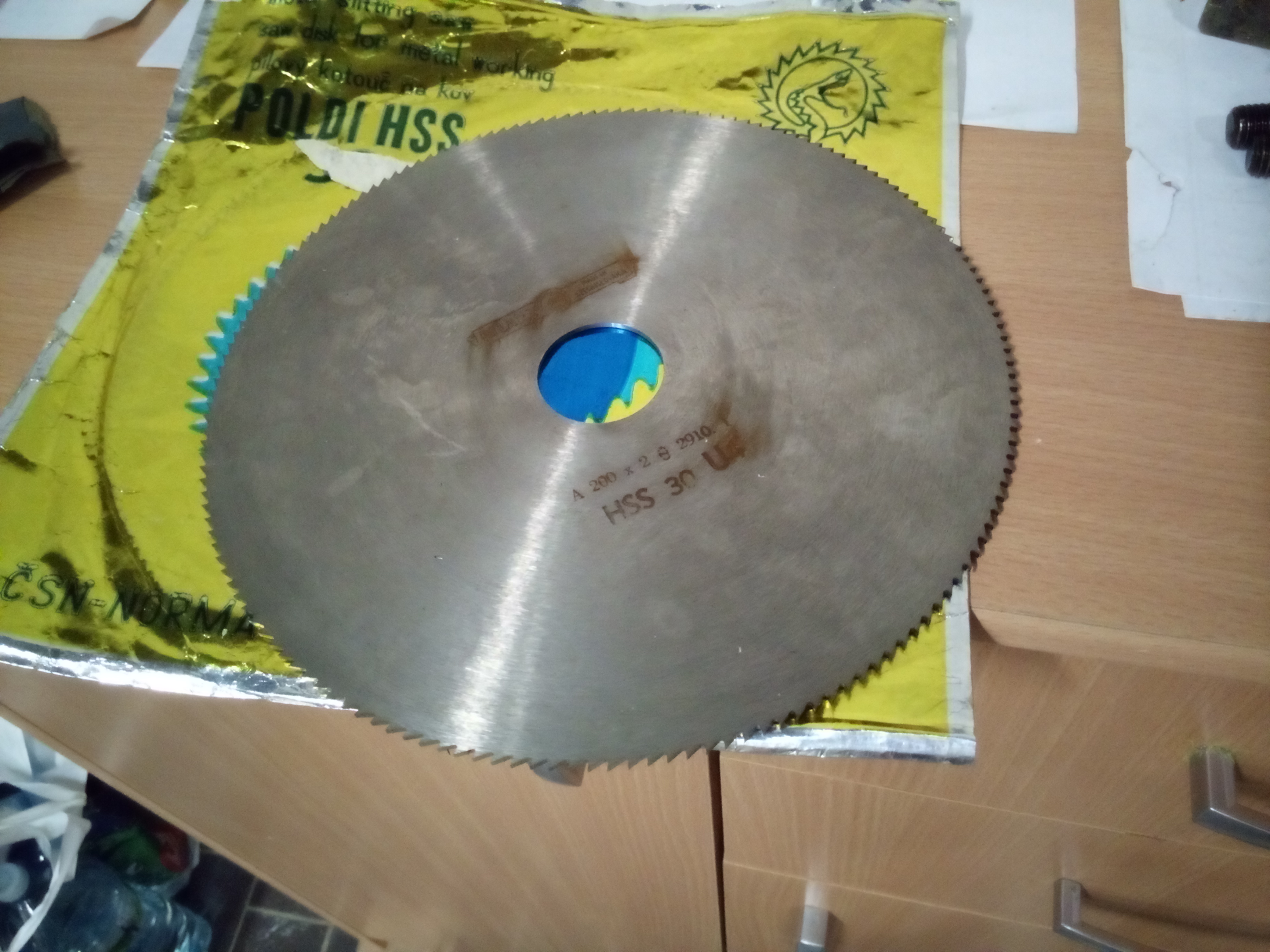

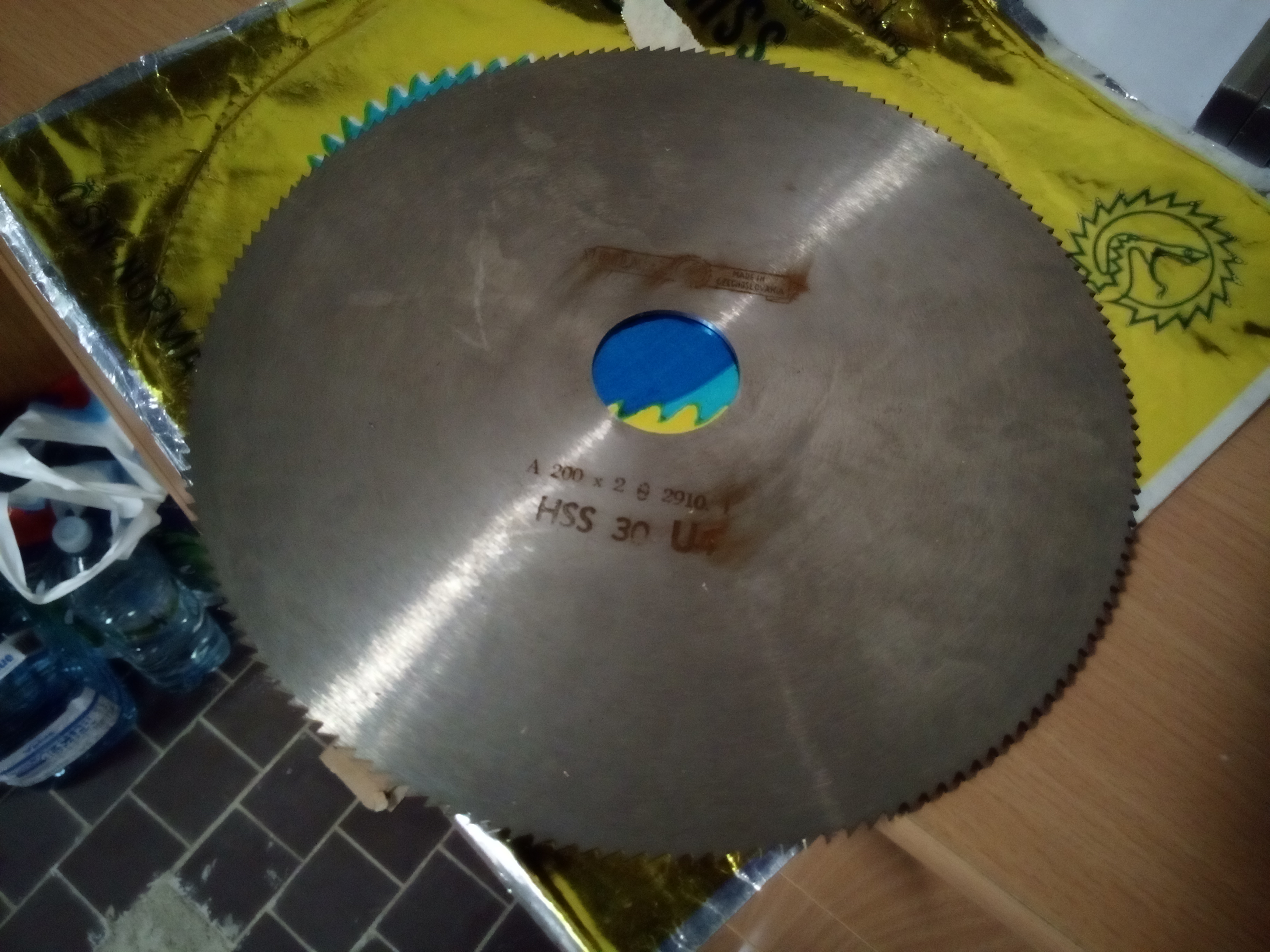

Kotouč přišel, k mému překvapení ještě ze socialistických zásob
spokojenost... raději než čínu.
Přijde mi to jako super ukázka toho jak Československo bylo skvěle předzásobeno asi pro celej Sovětskej svaz a jiné východní pijavice a proto ty zásoby tak dlouho vydržely.
Takže kotouč je 200x2 jemnozubý, ale i tak mi přijdou zuby dost velké takže asi OK.
