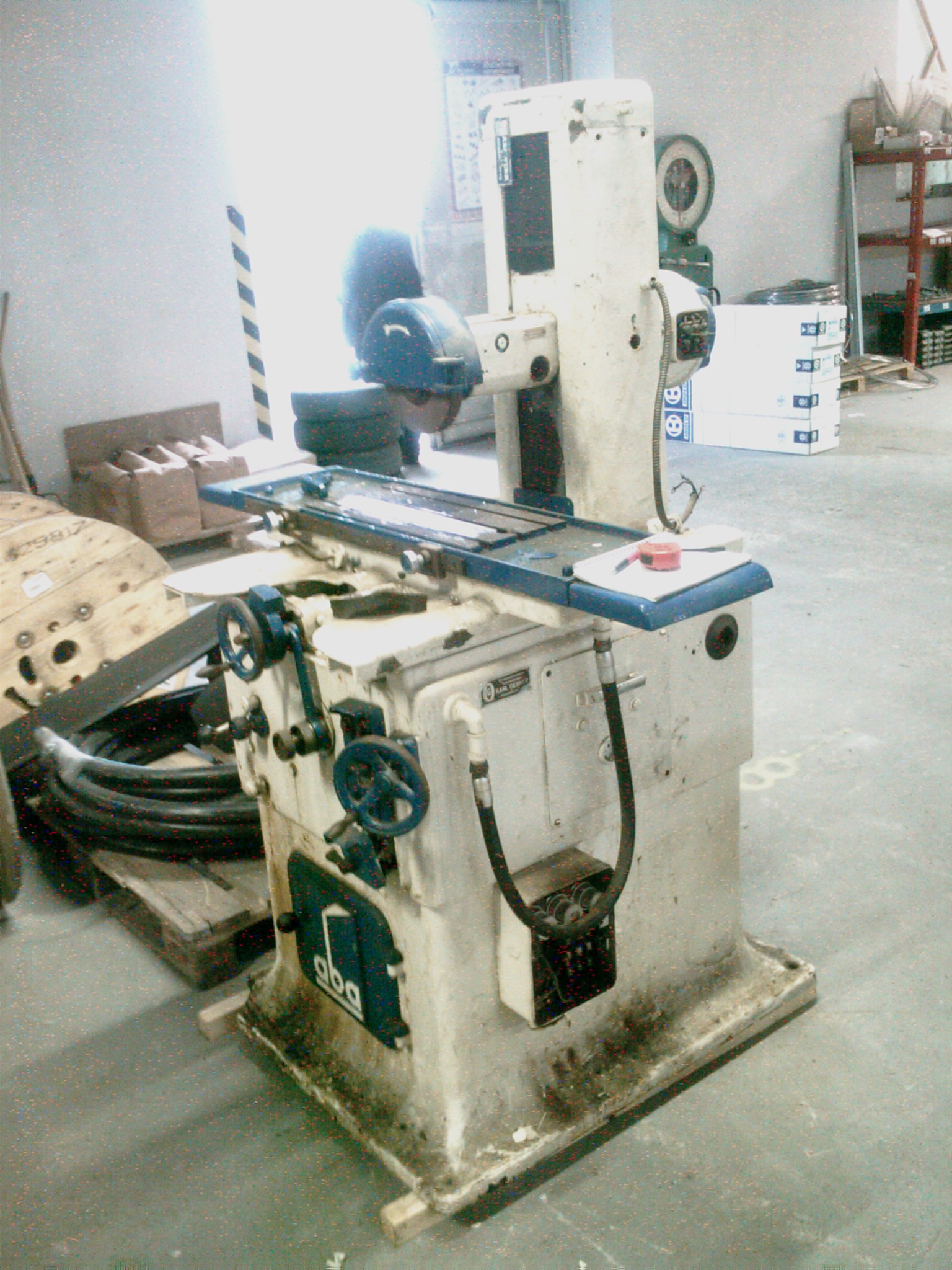

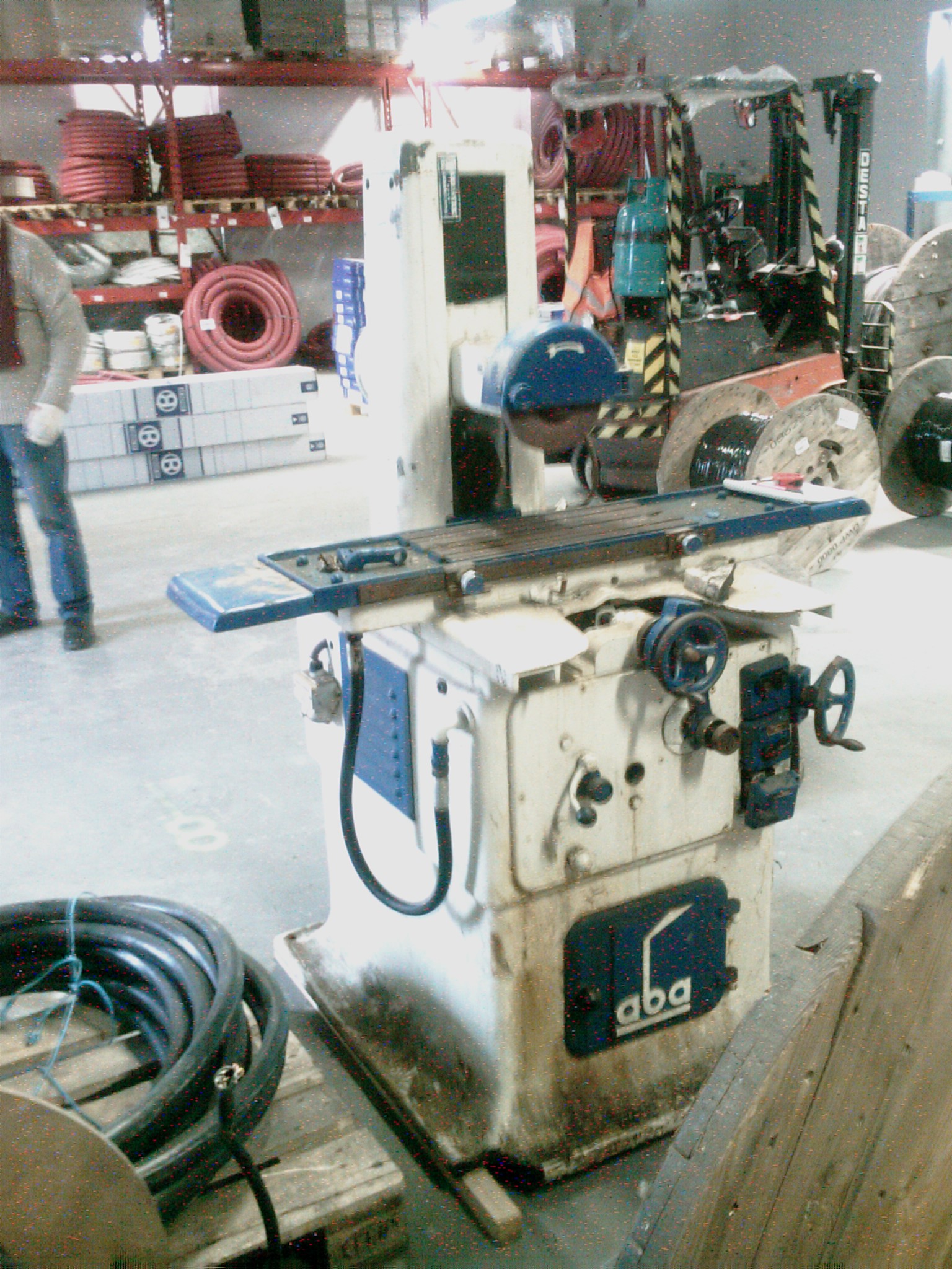

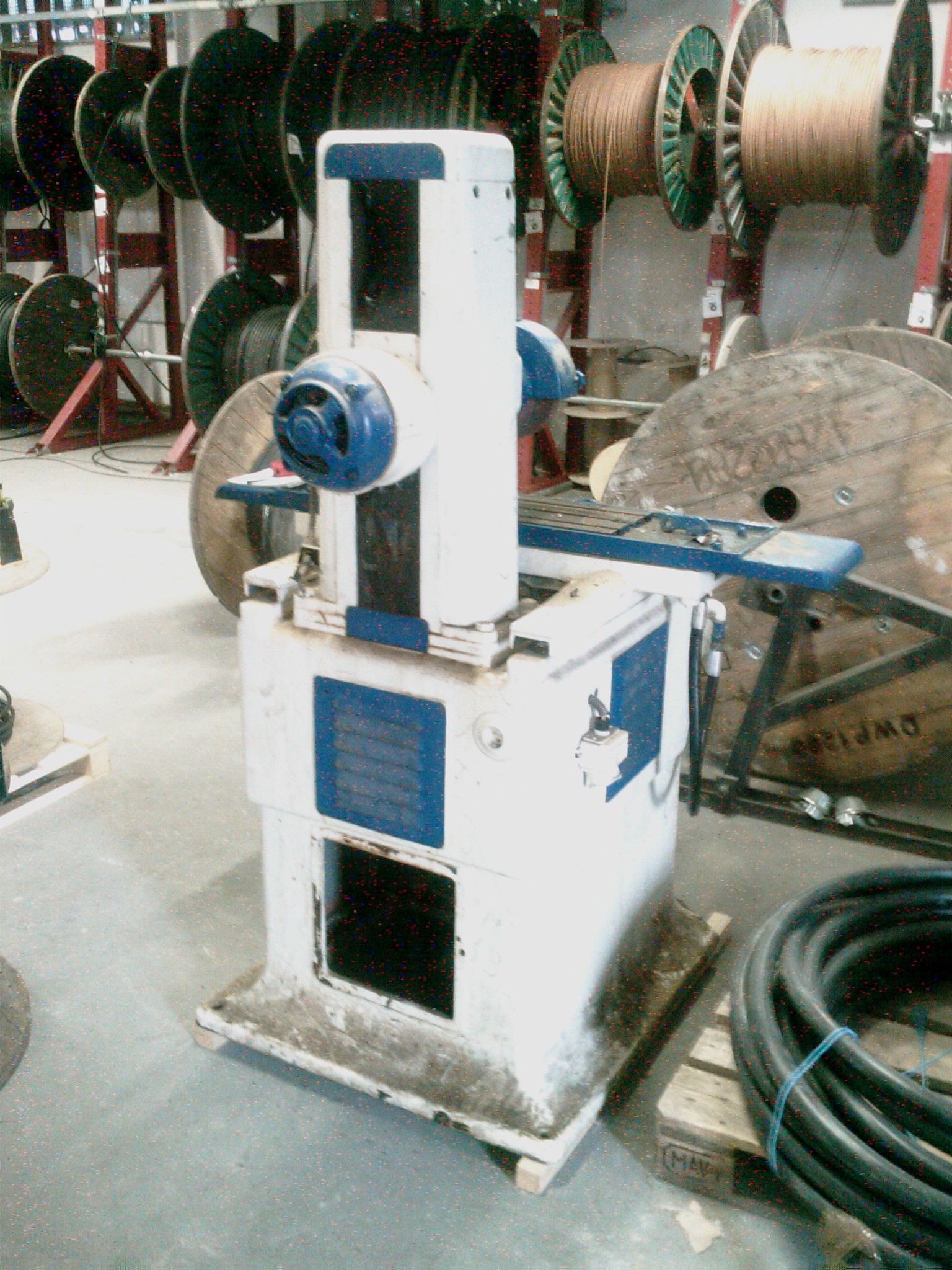

aleshonsa
Příspěvky: 2956
9. 9. 2017, 3:24
Grad píše:Uvažuji výhledově o malé brusce na plocho, ale mám problém s místem :-(
Dělalo se někde v okolních státech něco menšího, či dělá se? Prosím né čínu, to se tady již přetřásalo X krát...
Musí být malá né BPH20 to je už moc, možná nějaká na stůl, nebo o facku větší po které bych se mohl v inzerci dívat?
Z toho co existovalo či exituje, ale abych to alespoň s malou šancí mohl reálně potkat v inzerci, třeba i v okolních státech... Našel jsem zatím pouze toto:
- šikovná malá ruská stolní МИ-172 má jí tam chlapík pěkně vymazlenou až na úroveň "CNC" :D
- pak to co se na ruském trhu nabízí aktuálně http://www.belctanko.ru/cat/815/" onclick="window.open(this.href);return false;, možná to bude nakonec vše čína, nevíte?
O jakých dalších strojích prosím víte?
Sleduj eBay.de, občas se tam malá magnetka objeví. Jednou jsem se o takovou dokonce pokoušel v aukci a měl jsem předjednaný dovoz od Toptrans za tuším asi 5 000,-. Měla dokonce možnost přestavit hlavu z horizontálního broušení na svislé. To byla tedy bruska s vlastním stojanem.
Jinak kdyby jsi netrval na stolním provedení, tak možná polská SPC20, jestli na tebe není už ale velká. Malé brusky dělal v Německu Jung, ABA a ELB. Já jsem třeba loni v listopadu koupil magnetku ABAwerk (viz foto) ale dodnes se mi nepodařilo zjistit co je to za typ. Ale asi to pro tebe buse stále vše velké.
