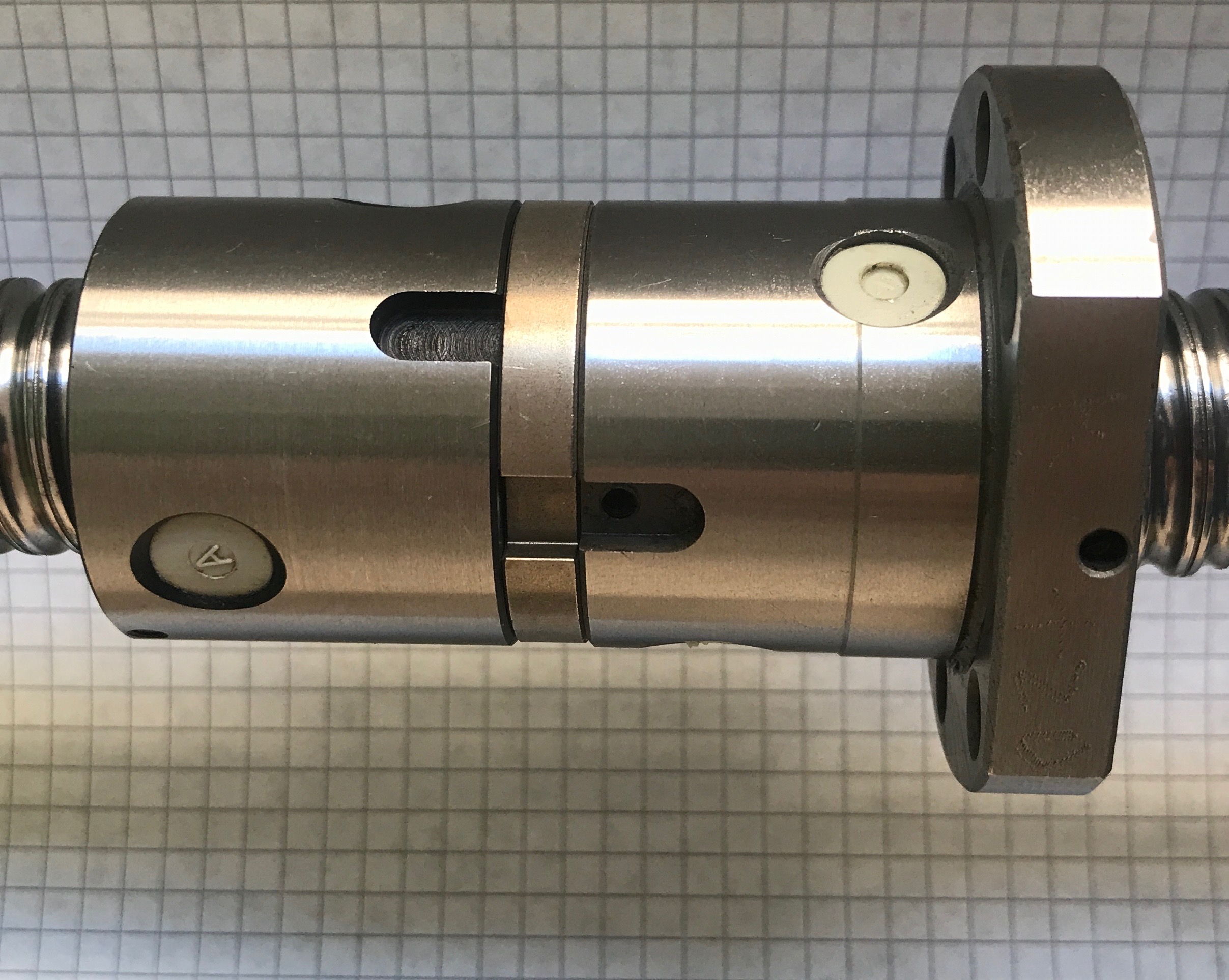

řekl bych, že vymezit vůli na dvojité matce jde ... oba díly našroubuji a odtlačením od sebe podložkou, nebo stlačením k sobě šroubky vymezím vůli vůči šroubu (obdobně to dělá i stavitelná matka trapezu).
Nebo konstrukcí držím matky u sebe a pootočením jedné poloviny (díky šroubovici ji oddaluji či přitahuji) vymezím vůli - a to dle obrázků asi dělá TBI
(ale třeba je to úplně jinak

No tak já jsem neodolal a opět jsem nakoupil na cnc.ishop.
Matice je na jejich webu uvedená jako s nastavitelným předpětím.
Předpětí by šlo nastavovat pootáčením matic proti sobě, výrobek ale nedokážu ani smontovat.
Při pokusu o našroubování sestavené matice a šroubu to prostě nešlo, závity nejsou v zafixované poloze v souběhu, nebo předpětí je tak velké, že nemám sílu druhou matici do závitu natlačit.
Vyndal jsem tedy aretační segmenty a našrouboval matice odděleně - k sobě dotahnout ale nejdou.
Za použití nářadí bych zcela jistě drážky proti sobě dostal, ale předpokládám že by potom se šroubem nešlo ani hnout a nejspíš by to ani nepřežil.
V poloze na obrázku je to rukou dotažené tak, že matice jde přiměřeně ztuha.
