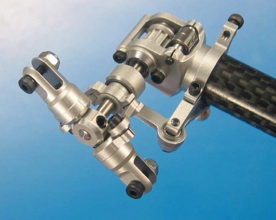

Taky jsem to pochopil tak, že si chceš dělat různá kola na různé převod. poměry pro Tvoje novorozeně co máš nahoře na fotce. :arrow:
Více by jich mělo smysl, jedno dělat je asi hloupost. Tak nic, tak se bavte kluci. :wink:

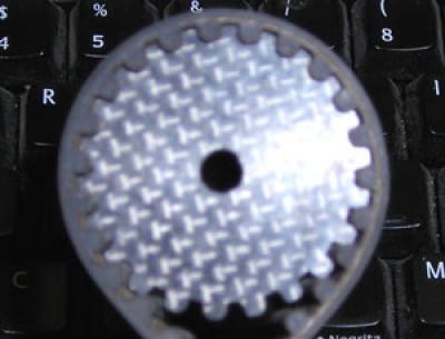

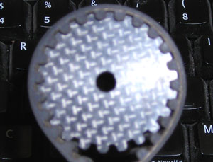

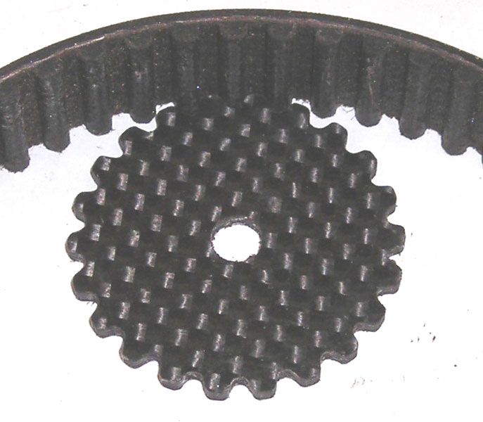

Kolo má být počet zubů 22 x vzdálenost 5 mm = 110/3,14=35 mm
Moje kolo má 34 a tím teorie končí a kopíruju moje kolo co mam v ruce.
Výška zubu a řemene odpovídá tvrzení PDFka
takže 34 hlavové na offsetu 1.91 dává 31,18 mm průměr patní kružnice a ta má obvod 94.8133 mm. 360/22
16,36363636363636363636 úplně krásný číslo nevím jak bych na děličce vyšel.. !!
Nikde není úhel zubu takže oměřuji vrchol zubu šířka 1,5 mm pata zubu šířka 2,5 mm
Z výkresu dále neplyne rádius u pat vrcholu zubu tak dávám od oka 0.5mm protože se mi to tak líbí:D
Kolo namalovaná a řežu z unihmoty carbon :) výsledek dostačující, viz foto ale jen proto, že to je to z gumy ještě tomu něco chybí, zdá se, že rádius u kořene je málo.. Co je na mém postupu zatím blbě??

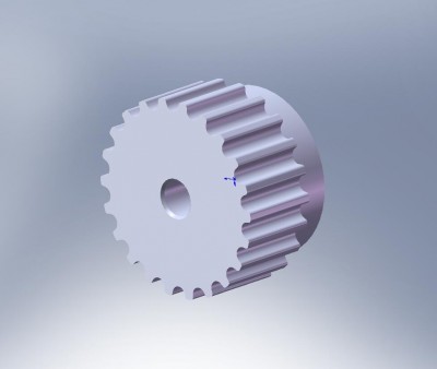

Zkus se podívat, jestli ti nepomůže obsah mé přílohy. Je to pro řemen Power Grip GT2 5M. Řemenice 22zubů viz. obrázek. (formáty STEP, SolidWorks, DXF)

Pro výpočet je nutno znát, nebo odhadnout o kolik menší musí být průměr řemenice. Liší se dle jednotlivých výrobců. Snad od 1,14 do 1,37 mm, tolik moje pátrání.
Takže pro 22 zubů 5M:
22x5=110
rozt. pr. = 110/Pí=35,01
Pr. řemenice = 35,01-1,14=33,87
Nástroj - rád. fréza R1,5 Speciál asi nikdo nemá
Technolodie - dělička -> převod 40:1 -> 40:22= 1 18/22 tj. 1 obrátka + 18 dírek na kotouči s 22 dírkami, případně násobek 36/44. (nepřepočítávej to na stupně - blbost). Na děličce vyjde snad vše buď přímo, nebo diferenciálně.
Hrubovat na hloubku 2 mm, potom vyosit o 0,05 mm a přidat hloubku na 2,08 mm a projet šlicht jedné strany. Potom vyosit na druhou stranu zubu o 0,05 mm a šlichtnout druhou stranu. Nejlépe celé kolo a pak přidávat.
Rádius na hranách 0,43 čtvrtkovou frézu asi nikdo nemá tak 0,5 asi málokdo, ta by se stejně musela upravit, aby nezabírala do R1,5. Při kusové výrobě to řeším sražení hrany a pak rádiusová šablona - pilník.
Tak si myslím, že podle tohoto to snad spočítáš a vyrobíš. Nebo je něco nejasné?

Zkoumal jsem to znovu a opět, je to kurník alchymie! Ten blbej pocit mám z toho, že ty zuby prostě musí bejt podseknutý ! Nesmí tvořit jehlan, ale obdélník. Jenže když udělám obdélník offsetem na vrcholu kruhu v místě roztečné kružnice, stejně ve finále dostanu jehlan, takže boky zubu musim u patní kružnice zúžit.... V podstatě je to logika - jestliže mám na natařeném řemenu U U U U U U U zuby rovnoměrně, na řemenici v kruhu už mi řemen jasně tlačí více na zub u patní kružnice ! Závěr je brutální - zub na této řemenici musí mít opačný tvar než na normálním ozubeném kole! \_/ \_/ \_/ \_/ \_/ \_/ a jeho vložením na kruh konečně dostanu rovnoběžky na bocich zubů! Cim menší mám průměr řemenic, tím více má řemen tenedenci zub na řemenici chytit a "vyštípnout" - tedy asi jak říká Pupík to musí pškně hustě brzdit - mít odpor jako kráva...
Ten soubor jsem sathnul diky pane! Ale je tam u paty zubu přesně to co mi překáží...
