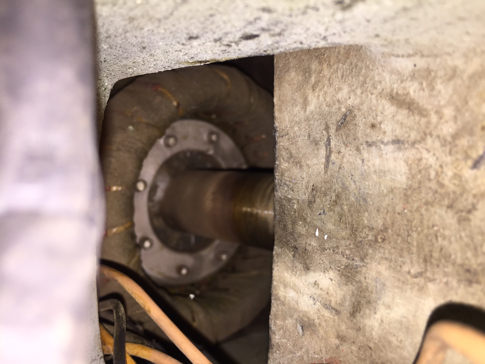

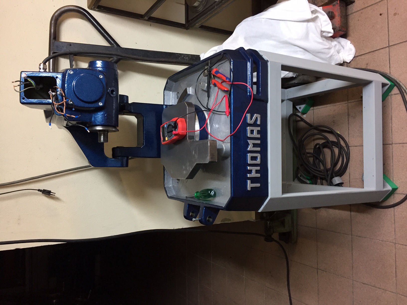

TAk som zase tu ,dík za snahu.
Tu je foto pily :
A tu je foto Motora ale je tam len malá diera nič sa nedá rozpoznať.
Skor by ma zaujimalo čo by som vlastne mal namerať.
Teoreticky šesť párov s odporom z toho 3 s nejakým a 3 s nejakým iným alebo sa mýlim?
Resp. a jak sa to bude líšiť medzi dahlander Y-YY A-AA?
