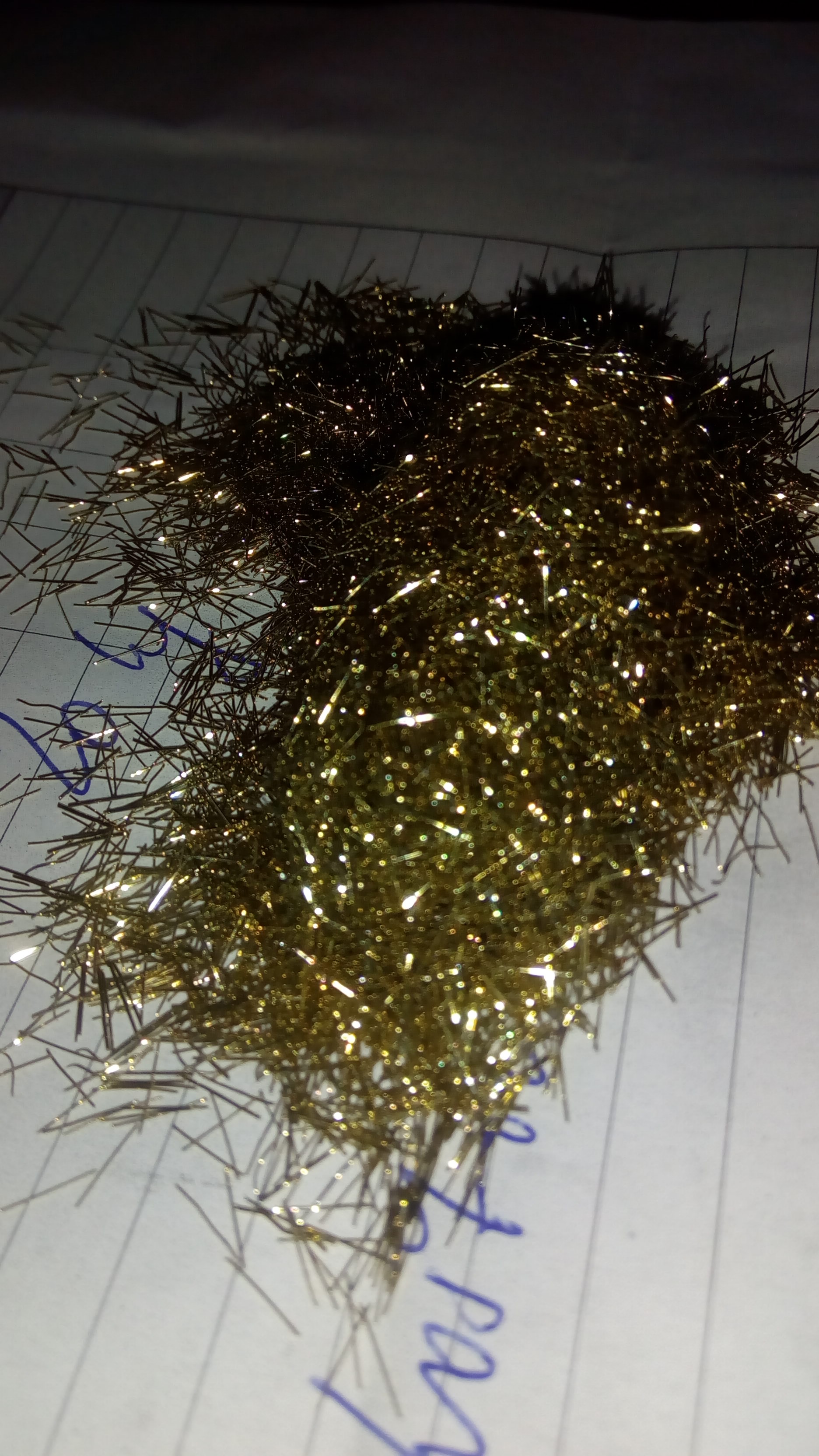

Ocelová mikrovlákna do betonu sehnat je byl fakt multiproblém pokud jich nechcete kamion.Naštěstí vstřícnost a ochota zvítězila na arogancí a neochotou a vůbec....můžu říct že snad každá veliká firma od které jsem chtěl nějakej mikroodběr se mi věnovala s vyloženě osobním přístupem a maximální ochotou :arrow:

Mno není vlákno jako vlákno v mém kompozitu budou 3 typy :velmi jemné pp vlákno ,to má za ukol zabránit vzniku mikrotrhlin v počátku hydratace při autogenním smrštění , alkalizované skleněné vlákno dělá v podstatě totéž ale je činné i při smršťování vysycháním a ve vyzralém betonu zvyšuje tahovou pevnost,pak jsou ty drátky které jsou pokovené mají vysokou pevnost v tahu a fungují jako výztuž ve všech směrech .Těch vláken tam mám fakt hodně překračuji davkování asi 4* u těch ocelových několikanásobně jsou tam v hustotě 170kg/m3 ulítnul jsem taky na plnivech je tam několik frakcí karbidu křemíku a oxidu hlinitého .Samozřejmě je to těžce neekonomické m3 by vyšel asi na 100K :shock:
Lámu to ve velkym svěráku proti 5mm ocelové kulatině a musím se na ten svěrák vyloženě pověsit a pohopsat aby to prasklo (vážím 115kg).Není to nic exaktního ale srovnání s prostým betonem(52.5R) stačí... Jo a armování tam budu dávat taky a hodně.....

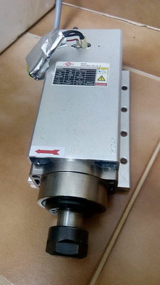

No dělám to z betonu protože to je relativně snadné vyrobit s minimem strojního vybavení ,je to kompaktní a bude to i tuhé ,je to relativně levné,tlumí to vibrace a nerezonuje to tzn.tlumí to hluk což je pro mě zcela zásadní bude to do bytu a budu dělat i zatlumený box.
S vřetenem se to má tak že na teknomotor elte atd.za 25k
prostě nemám moc moc bych ho chtěl ale nemám na to .Místo toho jsem koupil číňana se 4ma koso keramickýma ložiskama hází stovku na nástroji s vrtulí bylo jako tryskáč tak jsem ji vykuchal a má 35db naplno což je pecka ,dodělám vodní xhlazení a snad vydělá na lepší komponenty no...
