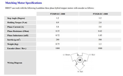

Nepřesnost se bere v principu krokového motoru - myslím nepřesnost vůči servopohonu, který naprosto přesně ví kde je a dokáže reagovat plynule a dynamicky, taky ale je cenově jinde. Systém s uzavřenou smyčkou je užitečný v systému s nízkými otáčkami, který musí překonat velké změny zatížení a tření. U laseru kde změny zatížení chybí je prakticky zbytečný - tohle řízení používá pouze Thunderlaser a ještě jako podvod to vydává za servopohon. Ale třeba se pletu, nejsem neomylný.
[URL=https://matchnow.info]Premier Сasual Dating[/URL]
3f krokový motor je ze svého principu přesnější, než motor serva. Je to jednoduché, ten krokáč je prostě mnohapólový 3f motor, proto taky může fungovat celkem přesně i bez zpětné vazby, kdežto motor serva ne.
U obou typů motorů, tj. u běžného třeba 6-ti pólového motoru serva nebo u mnohapólového krokáče je v případě zavedení zpětné vazby přesnost dána právě tou zpětnou vazbou, a samozřejmě také kvalitou systému, který ten motor na základě zpětné vazby řídí.
Takže říct, že 3f krokáč se zpětnou vazbou je nepřesný "protože je to krokáč" je ... není (podle mě) příliš rozumné.

a jak s tím krokáčem ten driver pracuje?
když vezmu, že má enkodér 4000 poloh a budeš s ním hejbat třeba +- 10 poloh co ten driver bude dělat? bude se to snažit dorovnat, tak jako servo?
já jsem kdysi koukal na nějaký datasheet nějakého easy serva (typ už nevím) a tam fungoval driver tak, že jen generoval kroky stejně jako do obyčejného krokáče a navíc zkoumal zpětnou vazbu a jakmile to nedojelo tam kam mělo (odchylka byla o velikosti kroku (půl kroku) - výrazně větší než rozlišení enkodéru) tak to jen vyhodilo chybu a zastavil se.. nic co by se snažilo dostat někam na polohu tam nebylo..
jak to tedy je?
jak to tedy je?
Bude to kus od kusu. Stejně jako u servodriverů, taky jsou lepší a horší.RaS píše:a jak s tím krokáčem ten driver pracuje?
Já ho nemám, takže to nemám jak zjistit. Ale technicky to může dělat stejně jako u běžného serva.
Jde jen o to, jak moc byli programátoři firmware leniví.
Co jsem viděl nějaké videa s těmito EasyServy, tak se snažil vždy dorovnat správnou polohu, i když ho člověk násilím brzdil nebo dokonce silou přetočil na opačnou stranu.
Takže mně to připadlo, že tihle moc leniví nebyli a že to nebyli Indové.

Dorovnava to odchylku jako servo
Maji ale dost velkou vlecnou chybu
U serva to lze kompenzovat pomoci nastaveni
U easy serva zadny nastaveni nebyva
U toho laseru jde ta vlecna chyba kompenzovat v systemu takze to neva
