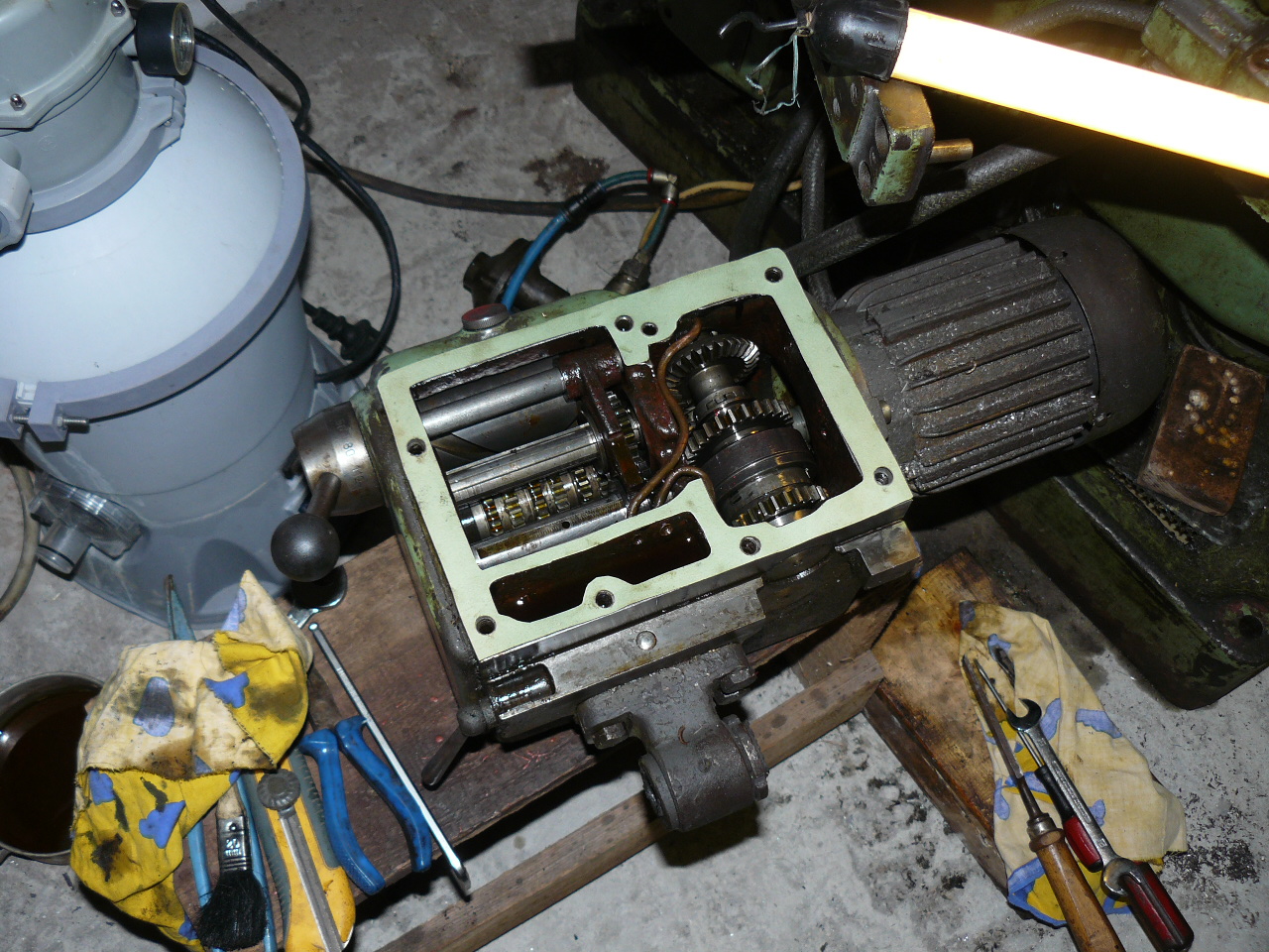

origosch píše:Místo červíku zašroubuj kulatinku se závitem a "bez kladiva bez majzlu" lehkými poklepu na tu kulatinku. :D
Dobrý nápad. Já to vyřešil jinak a samozřejmě složitěji. Vyrobil jsem z pásku plechu klíč na principu klíče na povolování olejového filtru na motor u auta.
Viz foto. Ještě dotaz. Mám dát mezi kartery papírové těsnění, nebo to dát na silikon? Bojím se ucpání těch průtokových otvorů na olej.
DwPetr
Příspěvky: 5262
10. 12. 2017, 6:49
Používám všude papír, když bys to musel znova otevřít kvůli přeštelování, nebudeš s tím mít další práci, čištění, novej tmel. Lepim jej na vazelinu a jen z jedné strany.

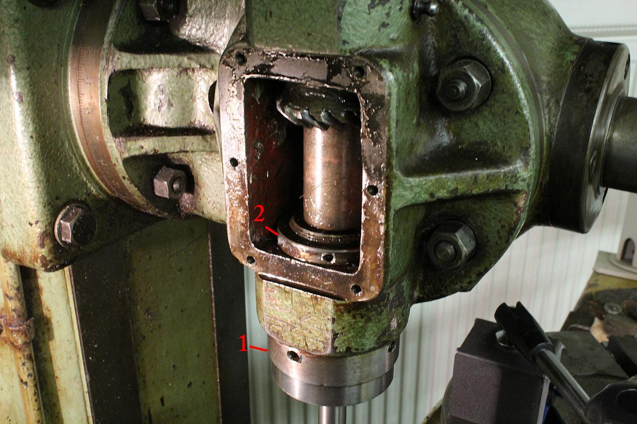

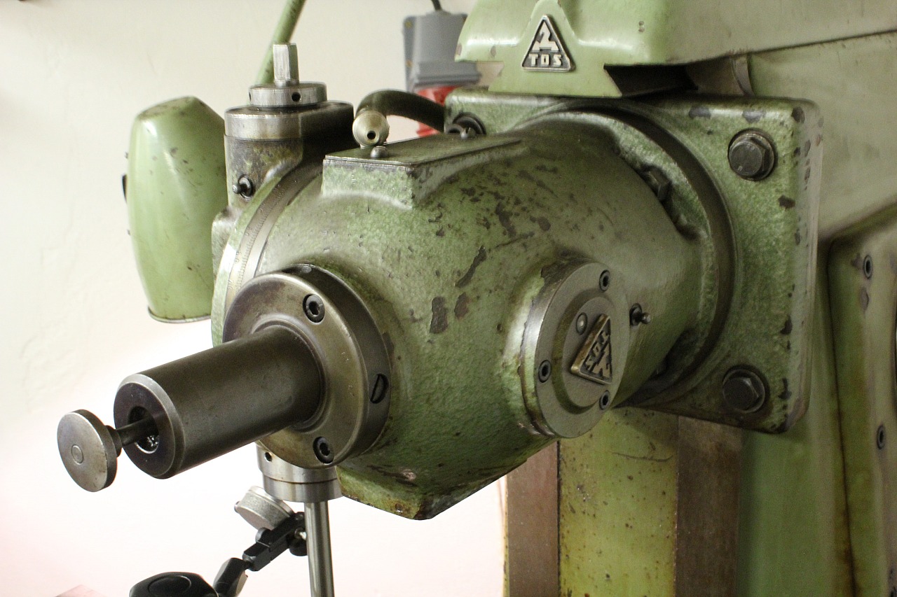

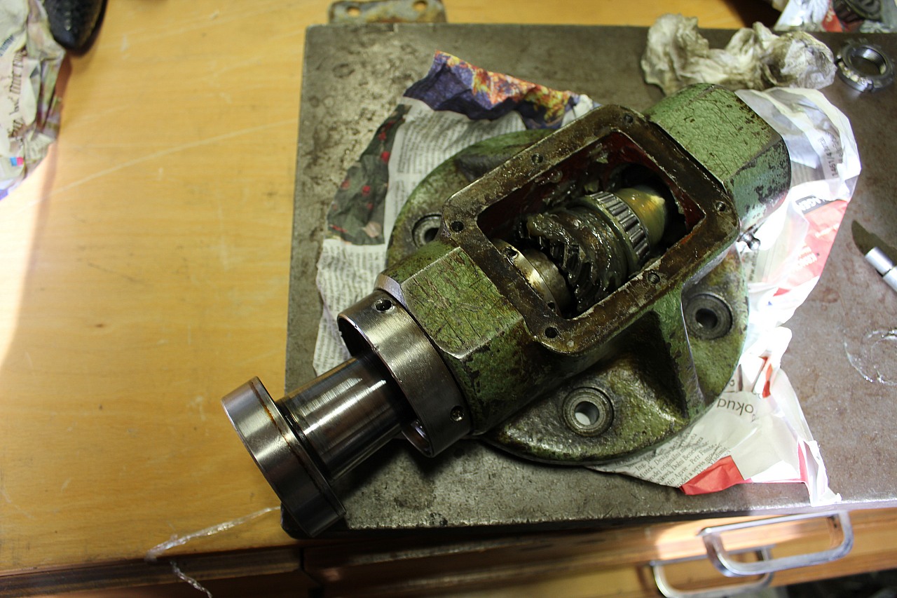

Potřeboval jsem vymezit radiální vůli na mé frézce Fa2U s křížovou hlavou jaká je na fotkách z první strany.
Protože s tím nemám mnoho zkušeností, zajímal by mě Váš názor na můj postup a zda by bylo dobré udělat něco jinak, lépe...
Nevím proč jsem si myslel, že když jsou ložiska nahoře, budou i dole. Samozřejmě tam byl kužel do bronzového pouzdra viz foto. Dále jsem zjistil, že těmi spodními maticemi (označeným na fotce červeně 1 a 2) se jen nastavuje vysunutí/ zasunutí bronzového pouzdra proti kuželu. Tak jsem nejdříve vymezil axiální vůli na hodních ložiskách ( jsou tam 2ks proti sobě ) a pak reguloval ono vysunutí bronzovéhou pouzdra proti kuželu pro vymezení radiální vůle, nejprve maticí č.1 až se vůle eminimalizovala dotáhl jsem matici č. 2.
Jen se mi nepodařilo radiální vůli ( zkoušeno upnutou tyčkou) dostat pod 4 setiny, dál už jsem nedotahoval protože ani tak už se vřeteno když není hlava v soukolí, neotáčí s takovou ochotou jako moje MN80 s podobným uložením a s menšími vůlemi. Zkrátka je tam mírný odpor. Axiální vůli co jsem nastavil jako první to má 0,01mm. I když se to tedy v ruce netočí jak po másle po cca 15ti munutách na 710 ot se hřálo minimálně jen horní ložisko a bronzové bylo stále jen vlažné na chodu se nic negativně neprojevuje, ale představoval jsem si chod v ruce přeci jen hladší a vůli bych raději pod 2 setiny. Mám hledat někde chybu co mohl udělat předchozí majitel pokud třeba zaškrabával bronzový kužel a neřešil korekční podložky či něco podobného, pokud to vyžaduje toto uložení ? Bronz neměla viditelné vady či deformace, ani kužel nenesl známky opotřebení . Jen mi přijde divné že ozubené kolo má vcelku velkou vůli (můžu s ním posouvat asi 1mm nahoru a dolů, v záběru se samozřejmě vytlačí nahoru), je to normální ? Jestli je to hloupá otázka, tak se omlouvám, ale k obrábění jsem přišel jak slepý k houslím :wink:
Tak bych se prosím Vás zkušených rád zeptal jaké jsou přípustné vůle pro toto uložení, jestli mám zkusit radiální vůli dostat pod 2 setiny, či zda bych měl udělat něco jinak pokud jsem srozumitelně popsal moje počínání :D
Frézuju jen drobné věci do průměru 10mm a je mi jasné že bych nad 1000ot s touto hlavou stejně asi točit neměl. Je pod ní tedy dost málo místa, ale jinou bohužel ke stroji nemám.
Děkuji za každý postřeh či radu.
