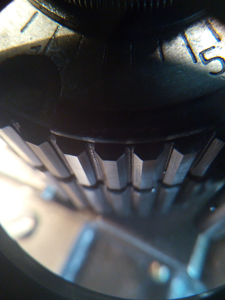

jeden čas jsem přemýšlel, co to vlastně ten "tisícihran" u multifixu je za profil
myslím, že to je nějak modifikované evolventní drážkování
dávalo by to smysl i z hlediska výroby jak "maminky", tak "tatínka"
Nebo se pletu?
Ví to někdo?

Multifix Aa co mám v práci vypadá takto. Podle mě je ten profil daleko jednodušší.
A díky za odkaz. 8)

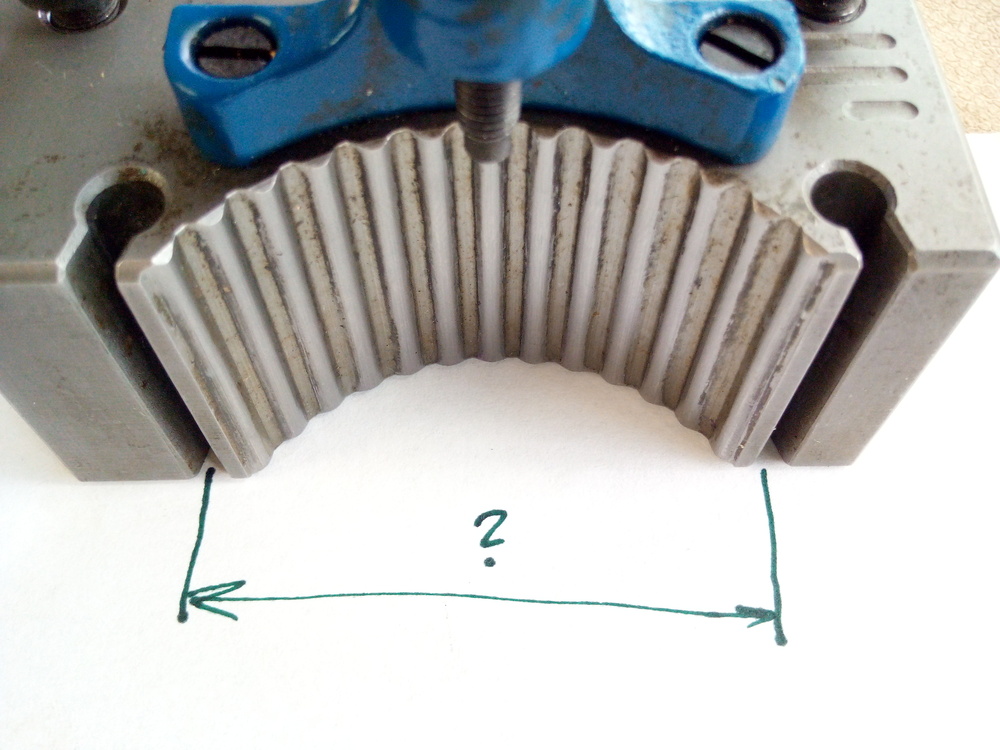

4. 9. 2019, 11:51
Přátelé, kdo má od Paulimotu multifix velikosti A, mohli byste mi prosím oměřit rozměr dle obrázku ? Stačí orientačně, +-mm. Děkuji.
