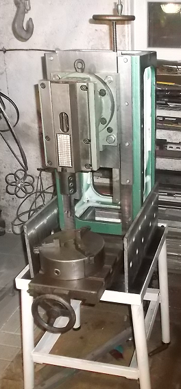

Růžičkojc Helenka by řekla ježíšmarjá takovýho zkurvenýho materiálu..(za tím si stojím,protože kdyby to takhle šlo,určitě už by to někdy někdo udělal..)Ta hlava je na mašinu,která má tři tuny..Já mám malou sv.obrážečku,která houpe jen 100mm-a váží bez motoru1200kg-je ruská,tzn předimenzovaná,asi by to fungovalo i s 700kg živé váhy..ale nebude to uspokojivě pracovat při celkové váze 250kg i s nožem a univerzálkou..Bude to jako čínský "soustruhy"
No a co ty ruční stolní obrážečky? Ty maj tak 100kg. Sice jsem na tom neviděl nic obrážet, ale věřím tomu, že po malé šponě to jít musí. Jen to musí být dostatečně tuhé s minimální vůlí. A kdo ví, jaký materiál se plánuje na tom obrážet, třeba drážky do duralových řemenic.
Příspěvky: 5496
23. 2. 2018, 10:51
Kdyby "konstrukter" prodal pomerne zadanou hlavu, koupi si pri trose stesti krasnou malou obrazecku, OK vodorovnou. Krasneho prcka se mi pred casem podarilo sehnat. Nic osobniho Lubosi, obcas mi je lito zbytecne znicenych dilu na bastly. Tohle bude poskakovat po dilne.

Zbýňa
Příspěvky: 2192
Registrován: 3. 9. 2010, 8:45
Bydliště: Čelákovice
23. 2. 2018, 12:43
Na koncepci nevidim nic vyloženě špatnýho.Snad je to přestavování hlavy bych vypustil a řešil dole u stolu. Takhle to nemusí dělat dobrotu. Obrážecí hlava je dobrá volba. Stojan je hluboká krabicová konstrukce a když k němu z boků našroubuje třeba dvacítky desky, tak bude mít tuhost jak na malým fabrickým lisu. Důležitý bude tuhý spojení nějaký základní desky (žebrovanýho profilu atp.) se stojanem. Ta samotná deska na který to stojí teďka je špatá, chce to něco "krabicovýho". A že to celý stojí na svařovaným stole, no to je fakt děs. To mi HO20 stála taky a nijak jí to nevadilo. Ta HO20 má cca 150 kilo a dělám s ní osmičku drážku z plna a tam se obráží proti stolu kterej je vysunutej na trubce průměr cca 100. Kdyby se ta obrážecí hlava naroubovala na torzo ručního lisu LRH2 nebo něčeho podobnýho, tak to bude fungovat v poho. A že si něco takovýho staví nebo používá komponenty který se daj prodat? Co je komu po tom. Pochlubte se svojí tvorbou :)

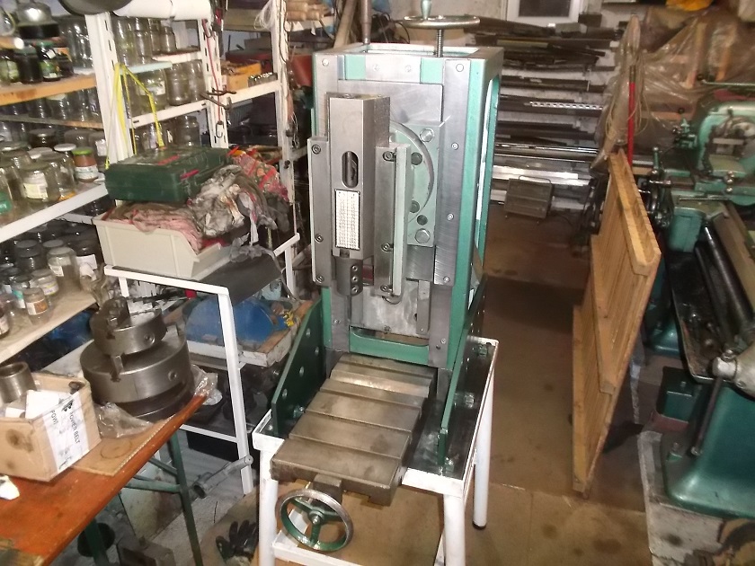

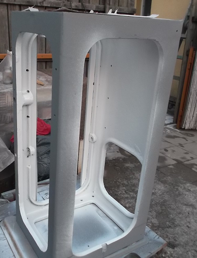

dnes troska farby
zakladny liatinovy vehement
1lubos1
Příspěvky: 87
Registrován: 1. 6. 2016, 10:56
3. 3. 2018, 8:33
1lubos1 píše:dnes troska zakladnej farby

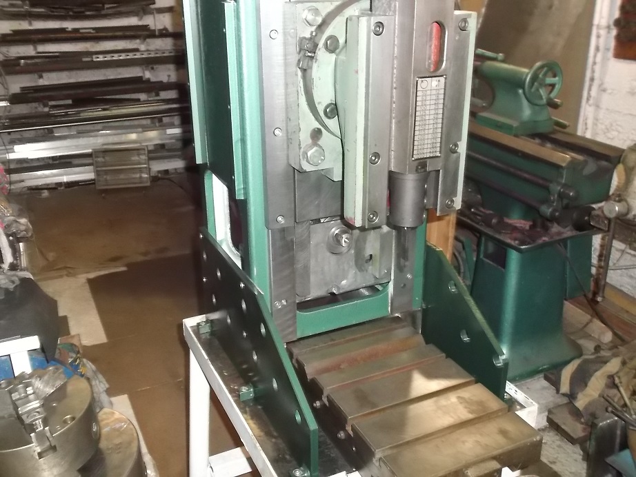

postupne montovanie, upevnenie stola...

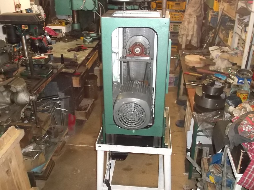

zdravim vsetkych..
tak zasa troska pokroku...
montaz bocnych desek, motora a prevodu...
Pavka
Příspěvky: 908
Bydliště: Ronov
10. 4. 2018, 8:53
Pěkně ti to roste,máš to pěkné. Jen tak dál.
