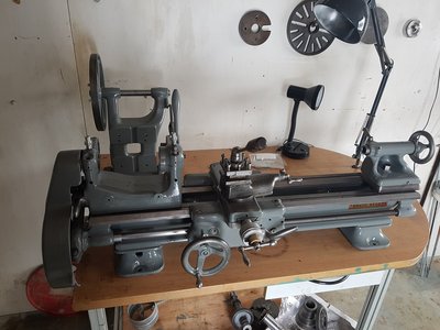

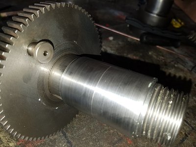

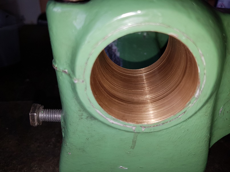

v USA je jich celkem dost, když si čtu tam ty jejich fora. U nás vím o 2 ks. Od čtvrtka to rozebírám a čistím. Překvapilo mě, jak je to vše celkem jednoduché a dobře rozebíratelné. Taky je až neuvěřitelné, co všechno se dá zajebat barvou. U některých částí mě až šálil zrak. Nicméně to mám do šroubku rozebrané. Podařilo se mi už komplet vyčistit suport a vřeteno. Nožová hlava měla dojebané imbusové šrouby, měl jsem jen s metrickým stoupáním, tak jsem zrovna udělal nový závity.
Co mě zklamalo je odměřování na příčném posuvu suportu. Noniusy ne moc podrobné a taky když jedu kličkou v jednom směru a pak obrátím, tak je tam "prodleva" pár stupňů. Přitom mezi tou maticí a šroubovicí není žádná vůle.
Další věc je uložení vřetene. Originální uložení už tam není a namísto toho je tam bronzová vložka, jsou v ní trošku drážky, asi z toho, že to nějakej inteligent nechal jet chvíli na sucho. To zatím nebudu řešit.

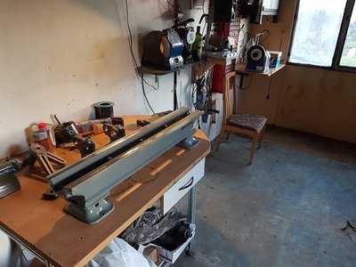

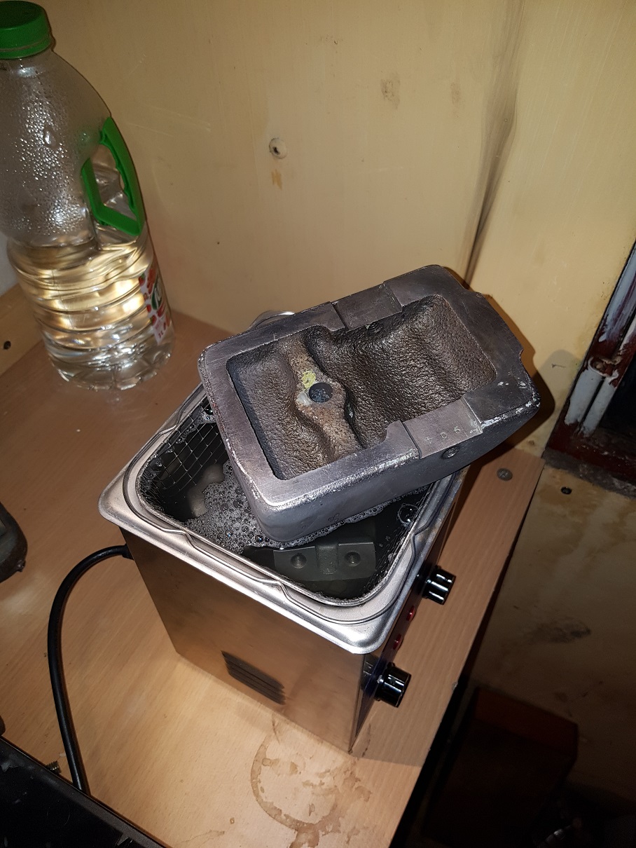

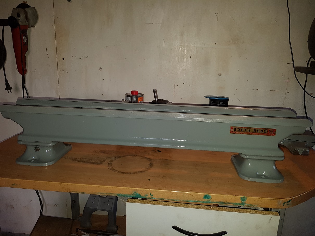

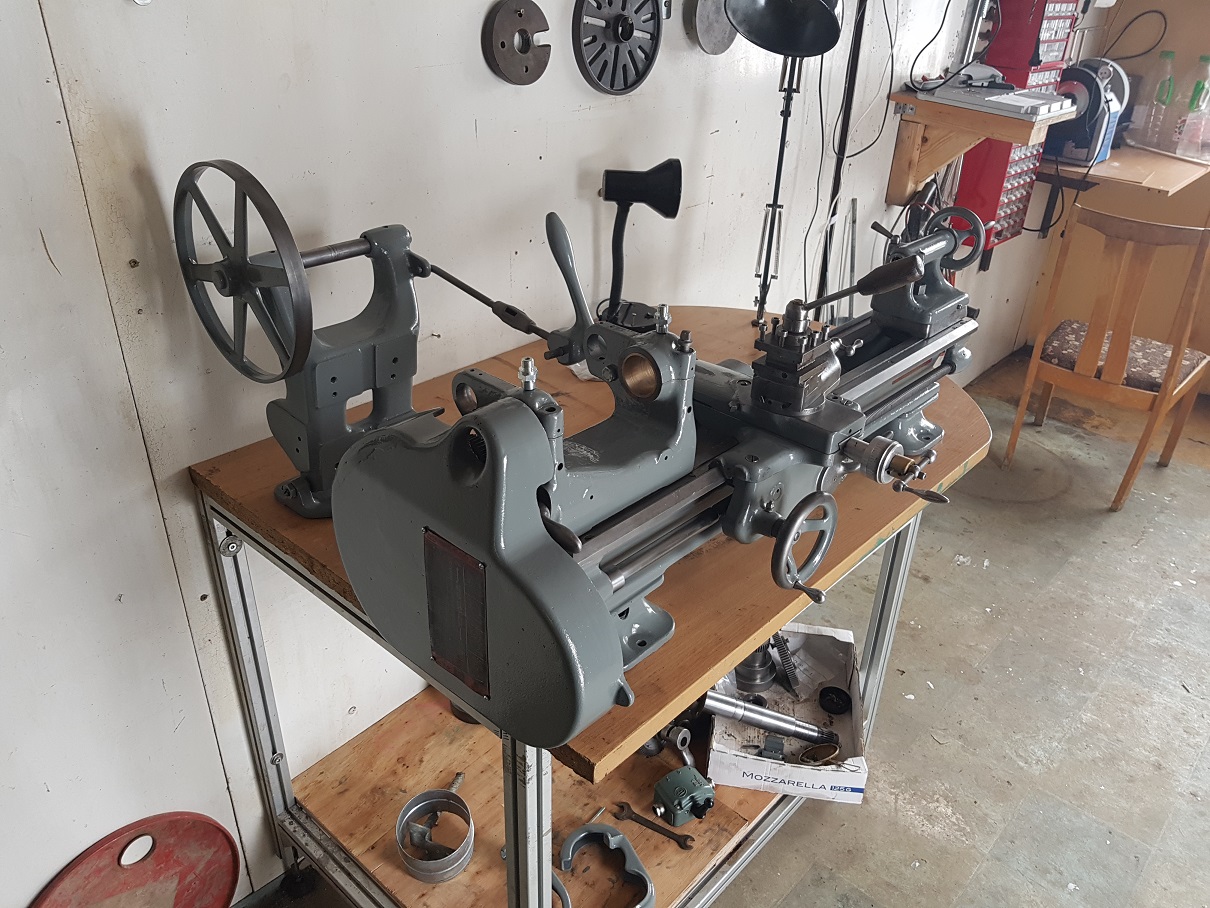

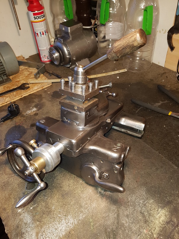

Tak jsem trošku pokročil s repasem. Všechno jsem poctivě rozebral, očistil, nejprve v benzinu natural od toho největšího bordelu. Někde slezla i zelená barva. Něco jsem očistil ručně až na litinu, některé části (nechoulostivé) jsem nechal očistit opravdu superjemným abrazivem, (něco jako sopečný popel). Některé menší dílyjsem ještě prohnal přes ultrazvukovou čističku. Potom jsem všechno odmastil a nastříkal alkytonem v odstínu RAL 7005 mouse grey. Hledal jsem v dobových dokumentech a south bend používal mnoho odstínů šedé, od této po šedozelenou i šedomodrou. Teď to pomalu všechno schne a začínám skládat zpět. Potřebuji doobjednat kapátka na olej, plochý řemen. Pošetřím a koupím ještě FM + možná nový motor. Mám to jako hobby, nespěchám na to, chci aby to bylo v co nejlepší kondici a co nejvíc originál.

Paráda :-) Původní barva byla světlejší, myslím si, RAl 9018 nebo 7035

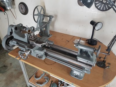

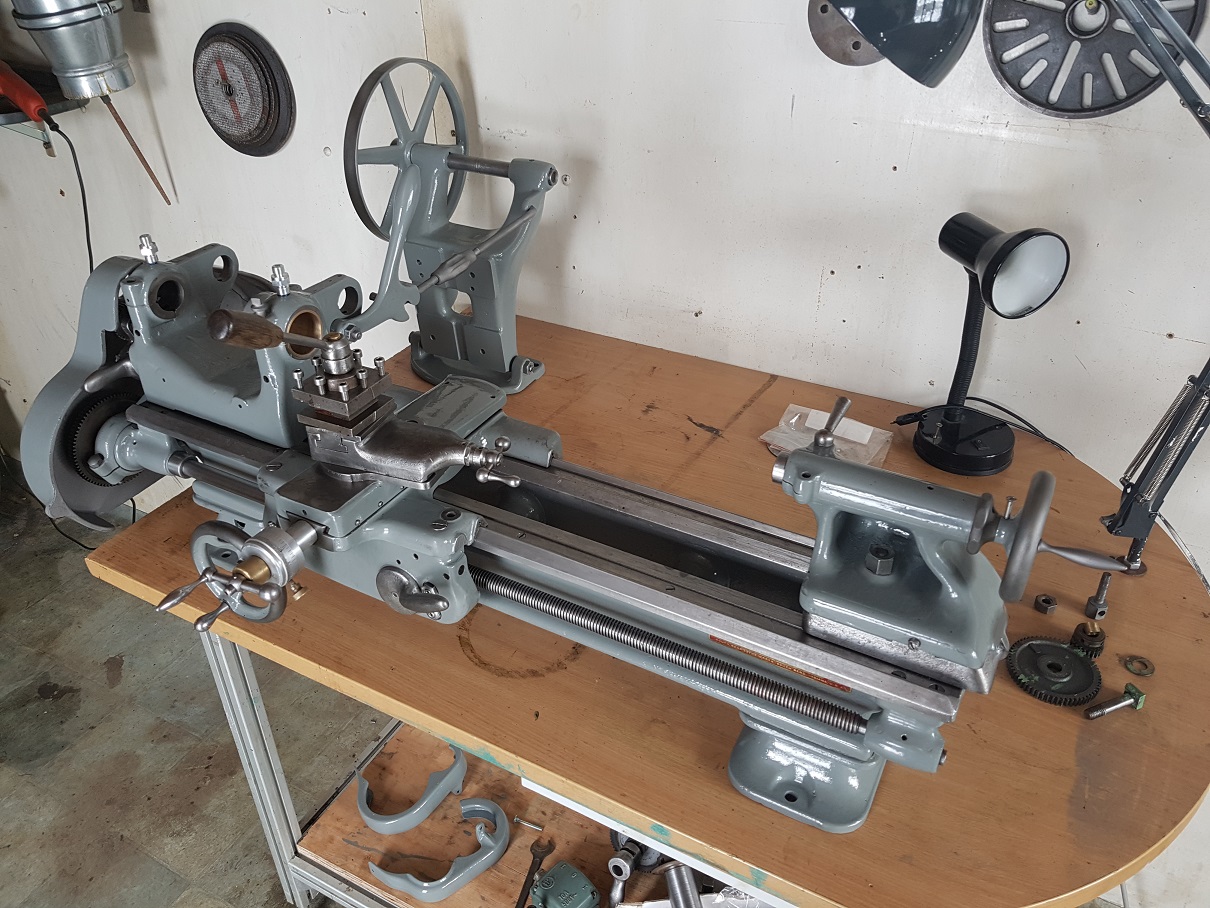

Zdravím, rád bych uveřejnil jen pár fotek z pokračování "rekonstrukce" tohoto soustruhu. Došlo tedy ke kompletnímu rozebrání všech dílů, vyčištění a přelakování. Očištění všech fuknčních ploch. Jenom ze sklíčidla bylo asi 40g bordela. Teď jde vše lehce, vše se točí a šlo složit/vložit pouhou rukou. Vřeteník jsem na obou ložiscích dovybavil kapacími maznicemi. Na koníku byla práce jako na kostele, tam budu navíc muset ještě zamakat, protože myslím, že výškově není v ose. Momentálně čekám na řemeny, které mi pomohl zajistit jeden místní člen. Děkuji. Čeká mě nějak vymyslet celou geometrii toho soustruhu, jak jej definitivně ustavit na stole. Bude také potřeba pořídit nový motor.
