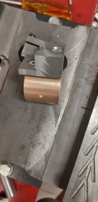

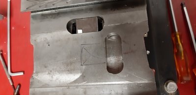

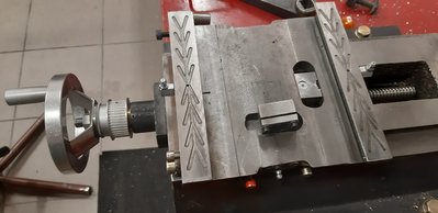

Ten stromečkový vzor sis vymyslel nebo někde obšlehl? Jaký je důvod toho sešikmení?
Slava A123
Příspěvky: 160
Registrován: 15. 1. 2012, 7:38
Bydliště: Úholičky Praha západ
Příspěvek 24. 3. 2018, 7:28
Více méně vymyslel, představuji si že se bude olej lepe rozlévat díky tření a zůstane v koncích drážek zásoba oleje, ale je možné že stačila jen drážka podél a jedna na příčně.

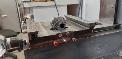

Trochu jsem se zpomalil, na dodávkách ložisek a úpravě některých dílu.

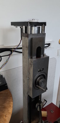

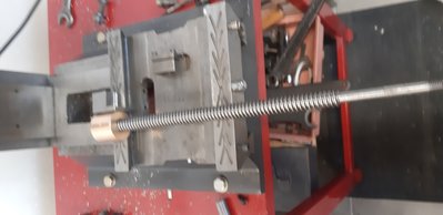

Po sestavení osy Z jsem naměřil vůli na šroubu, otočím šroubem jedním směrem a pak kus zpátky až do tahu a zatlačím na držák vřetena ten se posune o 2 desetiny.
Mám v plánu stávající matici naříznout a stáhnout dvěma šrouby M5.
2 varianta je spojit na pevno matici s kostkou a nějak to vymezit na šroubech a co drží matici.
Pokud se to nepovede jé řešitelná výroba nové matice?

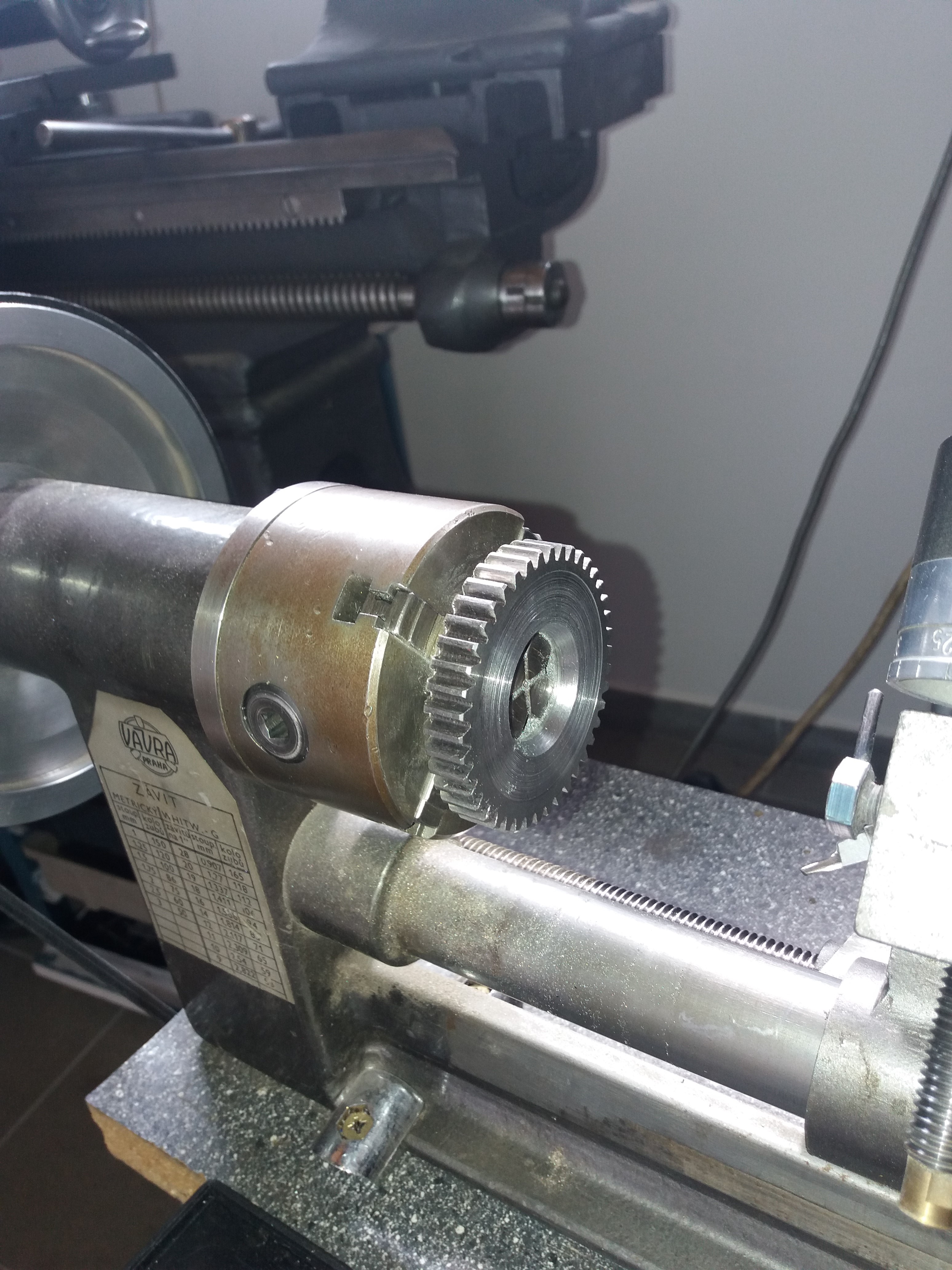

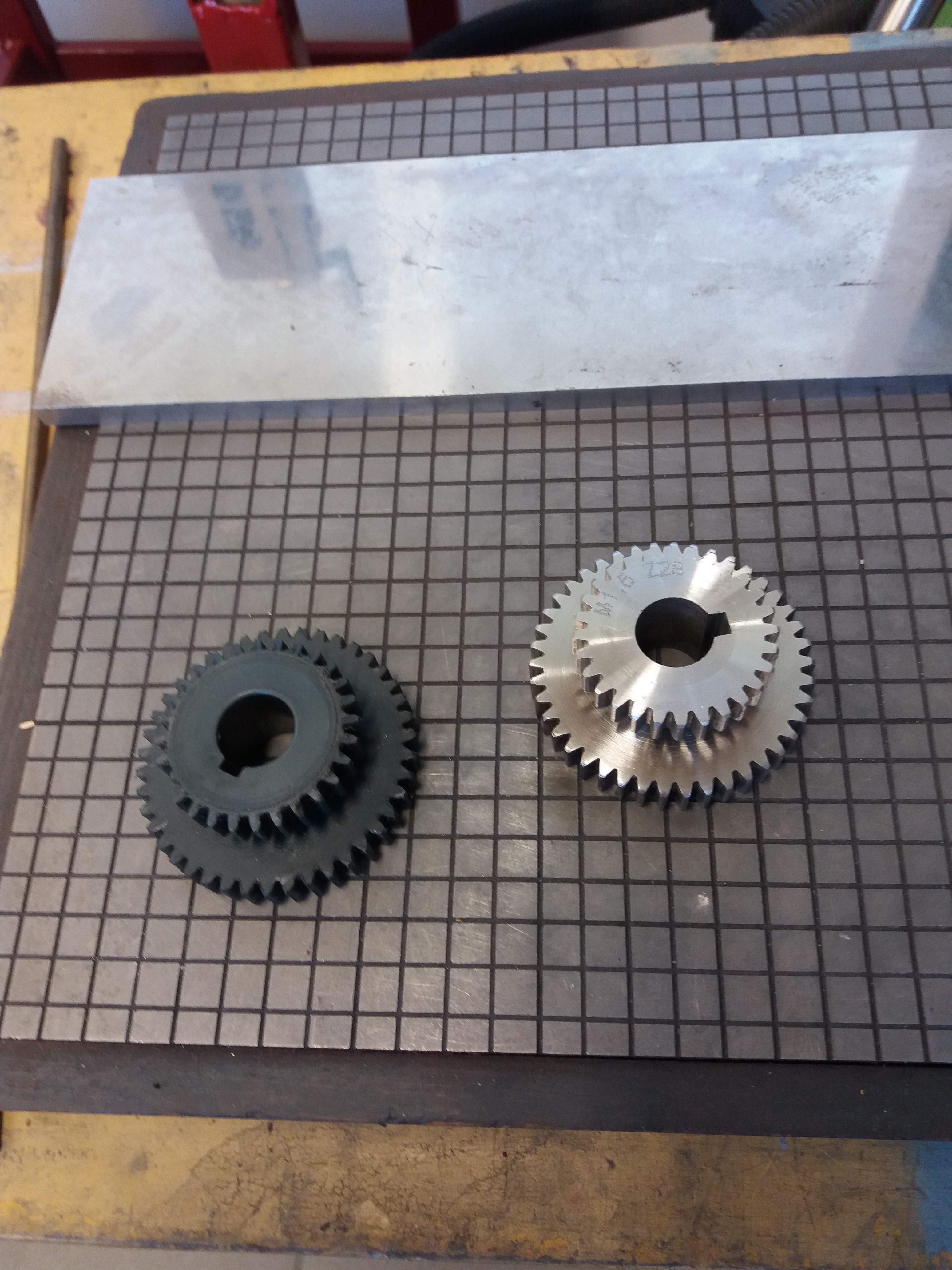

Po dlouhé době jsem se dostal k opravě a úpravě.
Vyrobil jsem nové převody místo původních.

Už to skoro vypadá jako použitelná mašinka.
Po opravě všech klínku na převodech které měli původně velké vůle, jsem to dnes roztočil a překvapilo mně že ty kovové převody nedělají takoví hluk jak jsem čekal.
Ještě musím opravit počítání otáček a zpětný chod motoru.
chb
Příspěvky: 3962
Bydliště: Havl. Brod
Příspěvek 10. 7. 2018, 9:32
pěkné, neuvažoval jsi o řemenovém převodu - hlavně pro dosažení většího rozsahu otáček ?

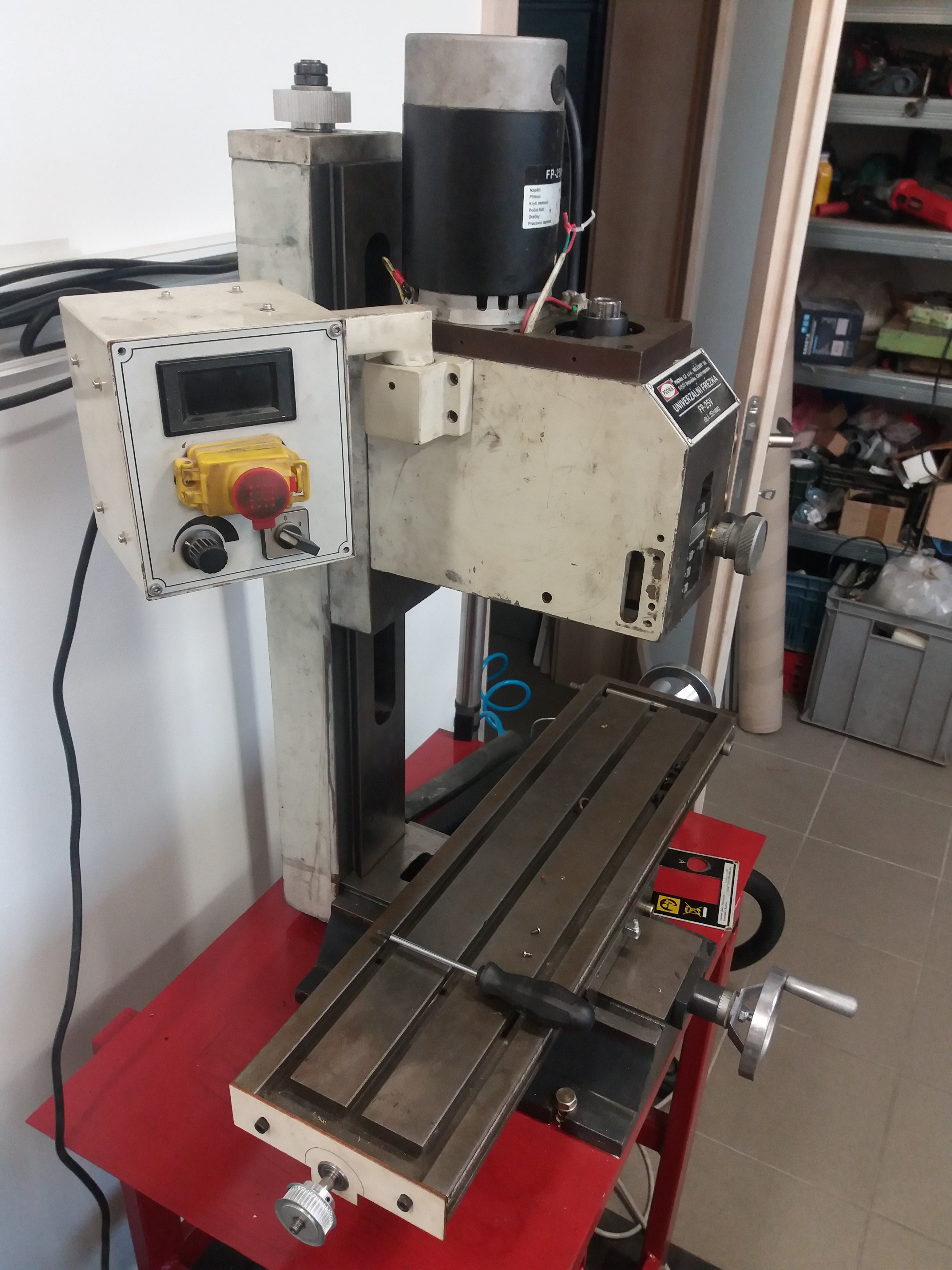

Po delší době, pokrok do předu a malá změna v komponentech.
Slava A123
Příspěvky: 160
Příspěvek 14. 7. 2019, 10:45
Už to jezdí. :D

Neuvažoval jsi o vyztužení spojení sloupu se základnou?
Rotwerk 300
Sieg SX2L homemade cnc
Slava A123
Příspěvky: 160
Příspěvek 14. 7. 2019, 1:47
Zatím ne, svádělo by mně to k přetěžování.
Příspěvky: 10281
Příspěvek 14. 7. 2019, 1:51
Slava A123 píše: ↑14. 7. 2019, 1:47 Zatím ne, svádělo by mně to k přetěžování.
Takhle měkký to bude špičkově kurvit nástroje ,a to se vyplatíí :wink:

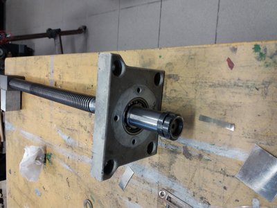

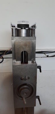

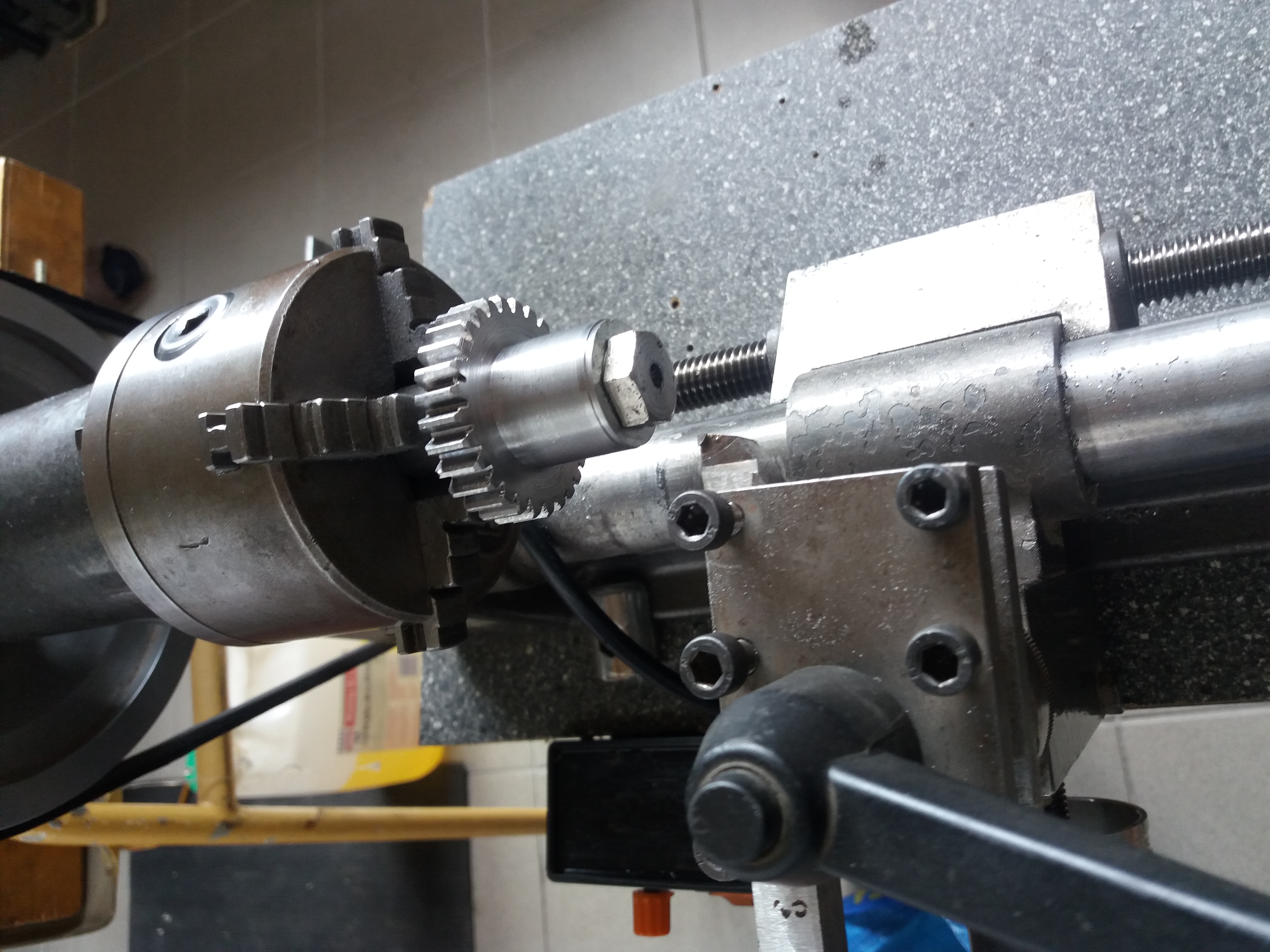

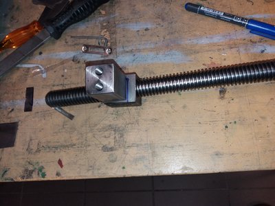

Jakou máte zkušenost úpravou již opracovaného šroubu,
Mám delší šroub a potřebují udělat delší stopku, tak aby šla na konec přidělat klička.
Naposledy upravil(a) Slava A123 dne 20. 7. 2019, 8:51, celkem upraveno 1 x.
chb
Příspěvky: 3962
Příspěvek 19. 7. 2019, 9:45
asi bych napřed rozměřil kde vlastně výškově ta matka bude, pak bych řešil, jak tam bude matka držet - čím a proti čemu, a až pak bych něco frézoval.

Původní matice praskla, tak jsem vytáhl zásobu ze šuplíku.
Můžu tak pokračovat v bastlení a ověřit že tak jak jsem si to vymyslel je možné pokračovat a sehnat kuličkový šroub a nechat upravit podle té trapézové.
