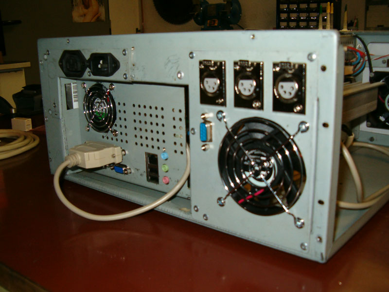

No a to je právě to, co se tu snažím říct. Ten Canon (chcete-li D-sub, ale známější je pod označením prvovýrobce) je podle mých zkušeností lepší volba než laciné svorkovnice, které se běžně používají. Běžně se používá i pro zařízení pro řízení letového provozu včetně napájení.k píše:Cielom preco to tu rozoberame je ochranit ludi pred pouzitim nevhodnyh prvkov (aj ked su dostupne a lacne). Moze sa im totiz stat, ze prave takyto prvok im poskodi nie vzdy lacny driver.

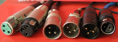

Ahojky ,nemohu než přidat do diskuse zkušenot s takzvanými konektory kanon , tyto jsou XLR3...
kvalita konektorů velmi kolísá a je odvislá od řady ze které si můžete vybrat, od výrobce...přikládám foto ,které je sice z oblasti audiotechniky ,ale..i renomovaný výrobce Schwitchcraft použil křehkou izolační hmotu a ta se odšípávala..(první zleva)..nebo napodobenina z Polska za 15,-Kč má špičky v termoplastu..(čtvrtý zleva) Neutrick je stříbřený standart (druhý zleva) nebo (druhý zprava) je zlacený profiřada...(třetí zleva)je německý - niklované špičky dobré provedení...
tuším ,že sysel a jiní používají XLR4 Neutrick pro krokové motory a to je velmi dobrá volba ,asi lepší než mikrofonní konektory užívané u CB radistanic ,tam šla kvalita hodně dolu..
Zcela bezkonkurenční jsou konektory LEMO (první zprava)... ,ale to je zcela jiná kategorie i profi použití ..
tedy dobře vybírejte ...jak už bylo zde naznačeno součástka za korunu Vám udělá škodu za desetitisíce...,ale v oprávněné volbě může v dané aplikaci vyhovět...

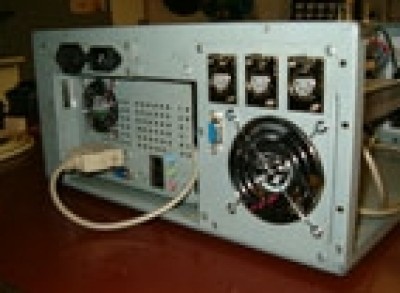

Pavlínko máš to pěkně vyfocené, ale má to jednu malinkatou vadu, konektor od driverů ke krokáčům musí mít 4 piny a na fotkách jsou pouze 3 pinové konektory,
Rosta.

Jasně že sysel má větší foto, ale foťák zaostřil jinam než měl.... Jinak s XLR konektorama jsem spokojen, ale jeden už jsem musel opravit, při vytahování se společně se samcem vytáhl i vnější kovový prstýnek z vnitřní části samice
(doufám, že mně chápete) takže celý konektor jsem musel vytáhnout ven, rozebrat a přihnout tam packy toho prstýnku aby vůbec držel.....
