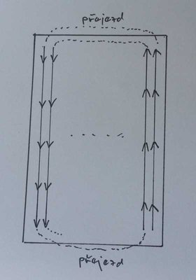

Mex píše:Díky za názory.
U toho řádkování to bude extrémní případ,?
Není ,formy dělá kdekdo, pokud pojedeš v tvrdým tak řádkuješ jedním směrem .

fmodel píše:pokud pojedeš v tvrdým tak řádkuješ jedním směrem.
Proč se to tak dělá, prosím?
To je kvůli nepřesnosti mašiny a vůlím?
Pěkně prosím až budeš mít ten CAM v ruce a budeš dělat nějakou formu, mohl bys tam do simulace odhadu času strčit nějakou nízkou rychlost přejezdu a pak vysokou, jaký tam vyjde praktický rozdíl?
Děkuji předem.

19. 2. 2018, 8:51
Mex píše:
Je to kvůli povrchu obrobku a taky kvůli odtlačení nástroje u tenčích fréz .Vůle na centu jsou průšvih a pokud je v pořádku tak tam nejsou jen předpětí .
19. 2. 2018, 9:44
Zajímavé, díky.
S tím odtlačením nástroje se při návrhu formy počítá? Kolik to může dělat, když se jede boční úběr 0.1mm?
Takže jestli to správně chápu, tak kdyby se to jelo z obou stran (jako se orá pole jednostranným pluhem), tak by se to uprostřed nesešlo. A to ani kdyby se ten střed přejel ještě o pár průchodů na obě strany?

19. 2. 2018, 10:04
To odtlačení záleží na nástroji a samozřejmě na obrobitelnosti materiálů,navíc do toho kecá právě to jestli frézuješ sousledně nebo nesousledně ,dobrý CAM s tím odtlačením tak nějak dokáže počítat,ale většinou jen v jednom směru obrábění .Tak že když budeš mít odtlačení třeba 0,015 tak by při kombinaci sousledně nesousledně vznikla už docela slušná oranice .
Ono to řádkování jde většinou v jedné ose řádek za řádkem ,nebo jako konstantní Z případně jako konstantní krok.
Ano formy se dočíšťují ,ale když máš dodržet tvarovou přesnost musí to být co nejmíň.
Jestli máš nějakou mašinku tak si to zkus na kousku tvrdýho duralu a uvidíš rozdíl .
19. 2. 2018, 10:38
Já jsem samozřejmě myslel stále climb (nikdy si nemůžu vzpomenout které je sousledně a které nesousledně, ty anglické termíny jsou podle mě výstižnější). Proto jsem psal, že směr tam z jednoho kraje, směr zpět z druhého (jako se orá pole jednostranným pluhem).

Mex píše:Já jsem samozřejmě myslel stále climb (nikdy si nemůžu vzpomenout které je sousledně a které nesousledně, ty anglické termíny jsou podle mě výstižnější). Proto jsem psal, že směr tam z jednoho kraje, směr zpět z druhého (jako se orá pole jednostranným pluhem).
Každopádně díky za rozumy.
nesejde se to
mj. proto, že kdybys jel jednu půlku z jedné strany a druhou z druhé, tak dojedeš na stejné místo s jinak ohřátou a roztaženou mašinou a kusem a ta stovka dvě už je na povrchu sakra znát
20. 2. 2018, 7:29
Já jenom jestli jsme si správně rozuměli.
Tady mi to přijde, že na vnějších částech je frézka i fréza studená, na vnitřních teplá, ale z obou stran stejně.
