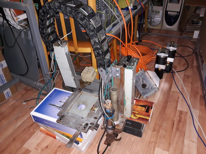

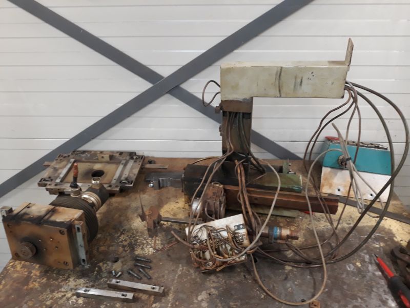

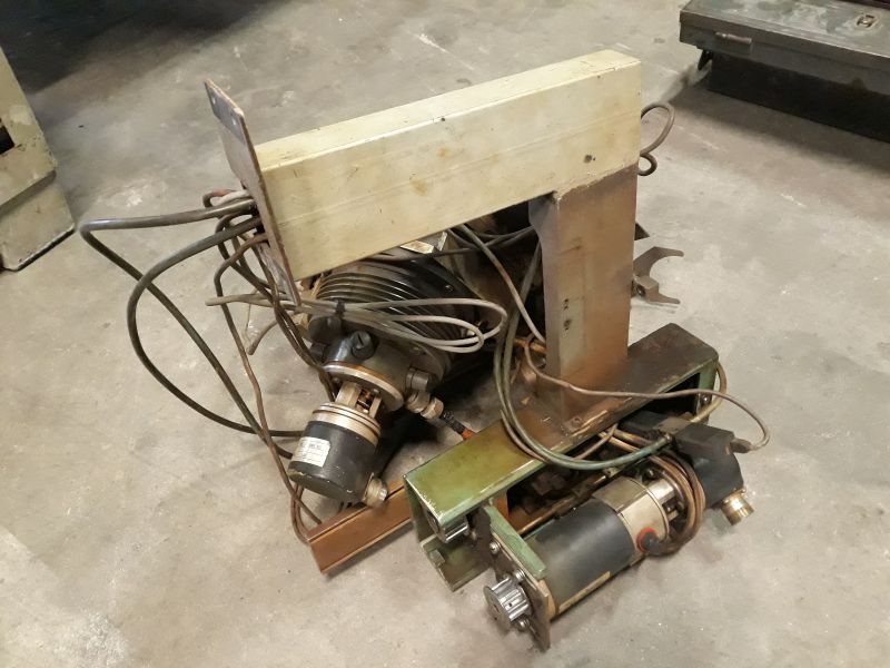

So softvérom mi to ide pomaly, tak som vytiahol z mašiny vozík Y s celým Z-kom.
už to mám rozobraté, umyté. Objednal som nové ložiská a celé to chcem trochu vylepšiť. Aby sa káble nemotali lem tak, doplním malú energo reťaz na Z. zároveň bude slúžiť ako opora pre kábel horáku, aby nemal snahu sa zlomiť hneď za horákom. ďalej na Y-ne musím vymeniť starý motor za nové servo. medzikus je už spravený. Na z-ku bude nový prevod a nový motor. Potom to celé zostavím na stole, pripojím na RS a budem sa pokúšať o oživenie a dopísanie funkcií.
pomaly napredujem. SW neposlúcha, tak robím na stroji. Vozík Y je už očistený, nové servo je na prevodovke, na Z-ku som pridal energo reťaz a namontoval servo. Táto časť je zatiaľ OK.

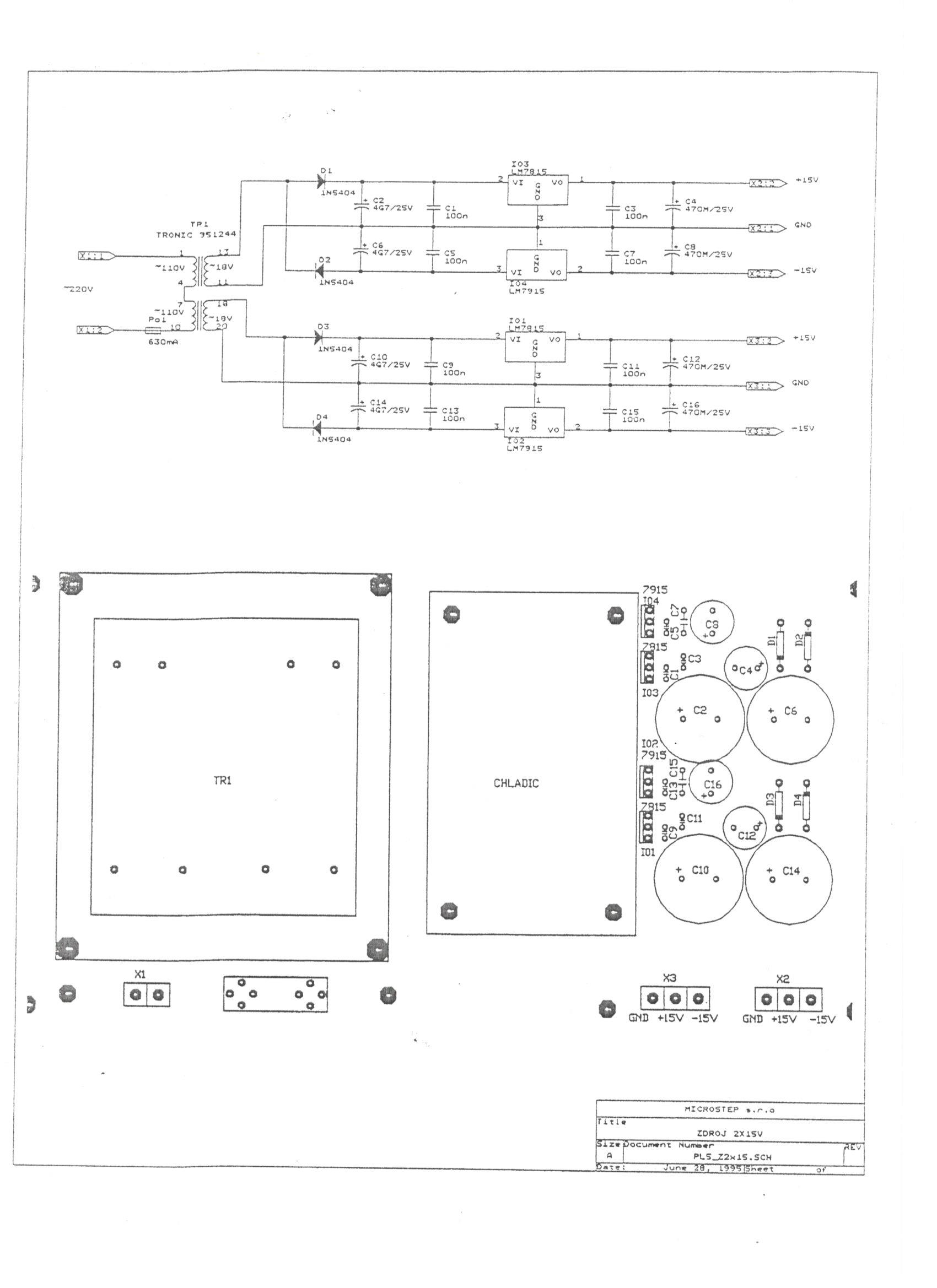

v RS mám na galvanické oddelenie plazmového oblúka od systému prevodník napájaný 2x +-15V. tj. malé trafo, usmerňovač a 4 stabilizátory. 2x7815 a 2x7915. Jedna 7915 má na výstupe -25V. Bez zaváhania som dnes kúpil nový kus, naletoval a na výstupe je znova -25V. napadlo ma ho zaťažiť odporom cca 2K a napätie kleslo na cca -15V. Keď som ho zaťažil 10K tak bolo -20V. Asi je niekde chyba, ale netuším kde. Máte nejaký nápad, čo mám skontrolovať?
Pre lepšiu predstavu schéma:
Ale jemu to dělá jenom jedna 7915!!fdundel píše:Zaporne stabilizatory potrebuji nejakou zatez, nevim uz z hlavy kolik, ale je to par mA.
Podle mě bude chyba někde v nulové větvi. Porovnávej napětí na jednotlivých elytech a změř napětí mezi výstupem 0V a vstupem 0V z trafa. Máš dva nezávislé zdroje, tak někde rozdíl bude. Typuji to na nějaký "přechoďák" v nule.
Jarda
Po pridaní signalizačnej ledky cez 2k2 sa zdroj znormalizoval a galvanické oddelenie funguje. na tej druhej funkčnej 7915 už ledka pridaná bola niekedy v minulosti, ale neprikladal som jej inú funkciu ako kontrolku.
Ďakujem všetkým za pomoc.
