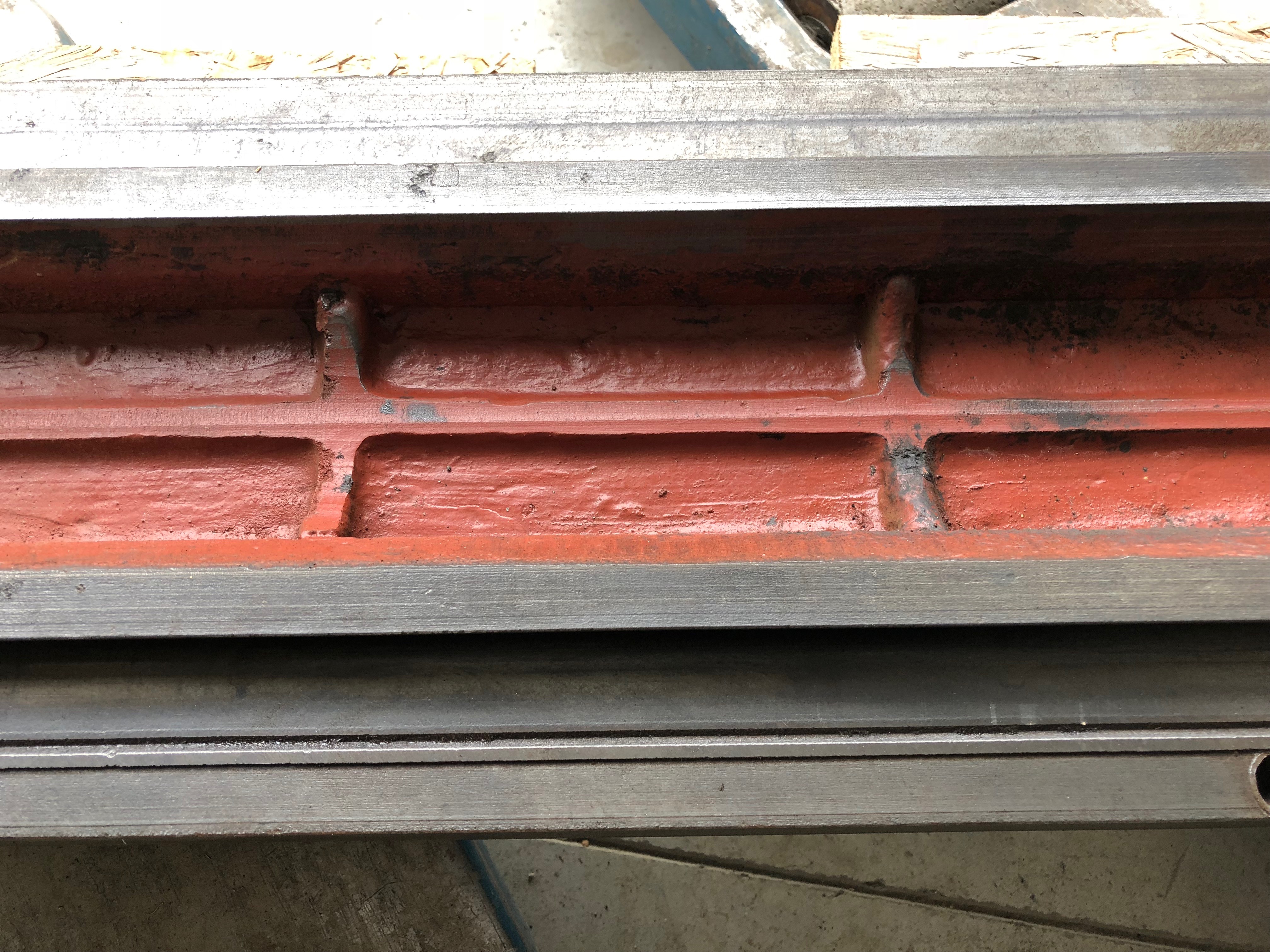

2testone: máš vidět, jak bývají "dozobané" stoly i k bohrwerkům. Normálně se to zavaří elektrodou na litinu. Mělo by se to předehřát, vařit po malých kouskách a zaklepávat. Ale ještě jsem to neviděl ani pořádně nahřát, natož zaklepávat. Tož tak... Lidi jsou úžasně zdechlí. Nejhorší je to s tím nasáklým olejem, když se to vaří za studena, tak to pění. Ale je to furt lepší, než dozobaný stůl.
Ty vybrání, které nejsou hlubší než 0,5 mm bych nechal tak a prostě je zbrousil, ohobloval, nebo ofrézoval, podle toho, kde to budeš dělat. A rybina je v pořádku, nebo ji musíš taky brousit a škrabat?

Bohrwerk má jiný tvar stolu než frézka a je trošku víc tuhý.Tady jakmile začne obrábět upínací plochu,zákonitě bude muset brousit,příp.škrabat i spodek s rybinami.Celé se to pohne.

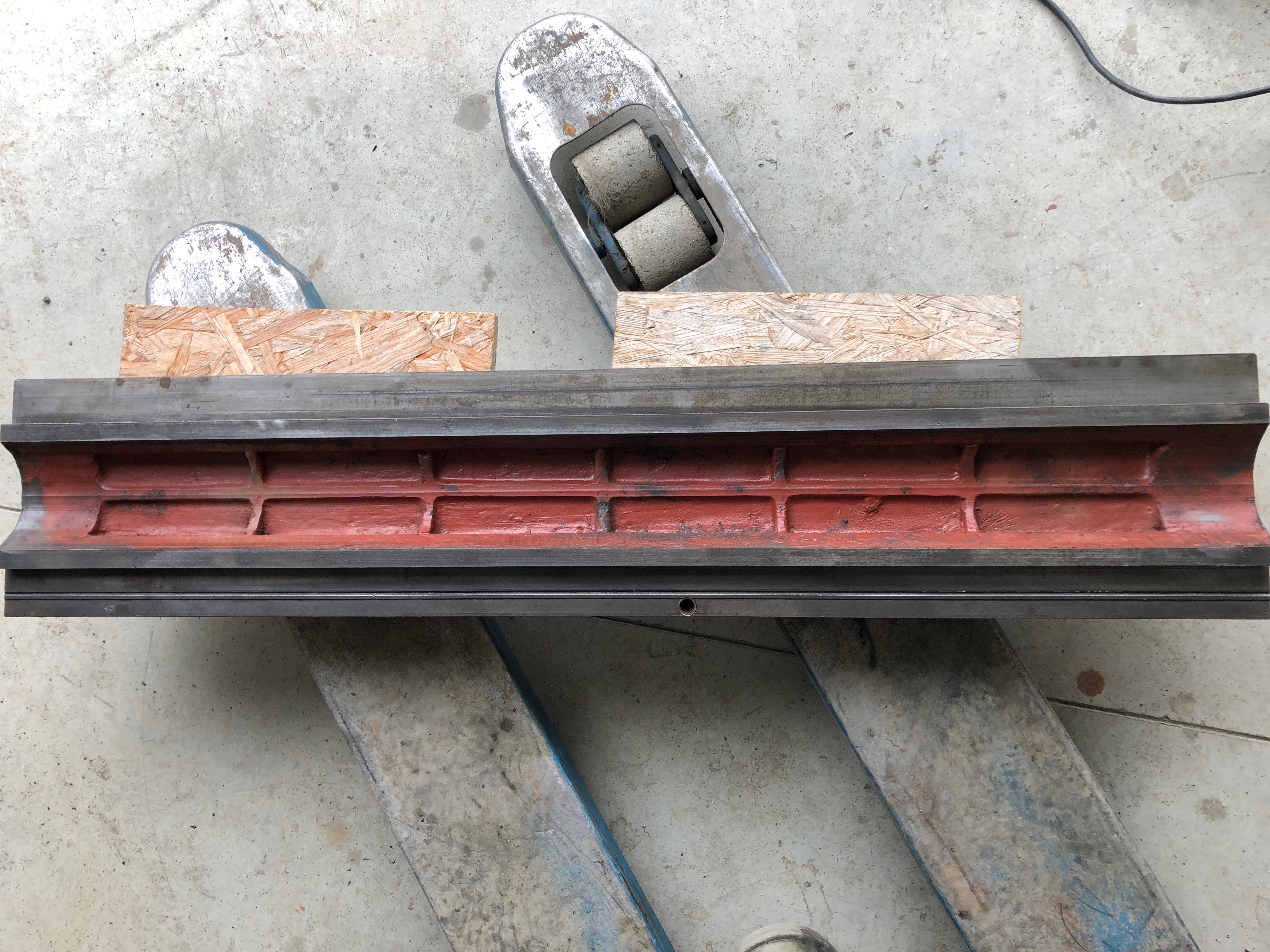

Prikladám ešte fotky spodku stola. Ten stol ma odhadom 70Kg a je to kus zeleza. Rozmyslal som nad tym zavarenim, ale ako pisu niektori z vas nerad by som urobil vacsiu skodu. Ako pise DwPetr, vyvarili by sa iba tie male hlbsie diery.
Vitex, myslis sa to "pohne" pri odfrezovani 1mm?
Na hoblovacku zabudnime. Do Kladna s tym nepojdem :-)

qwer píše:Ideálne by bolo prehoblovať, no to o takej hoblovke neviem. Mohol by som ti dojednať prefrézovanie na WKV100no neviem či to na dĺžku vydá. Zmeraj jak je to dlhé.
O dvoch suradnicovych vrtackach viem. Maju ich v jednej firme v Ziline. Nebol by problem to tam dat, ale oni mi to neprebrusia.

Este ma napada.. zaliat tie dierky epoxidom s kovovym praskom je blbost? Aj ked to vyvarenie sa mi paci viac.

vůbec se na to vys...
pofrézovaný povrch stolu je v tomhle případě to poslední co by omezovalo funkčnost
to je víceméně jen optická záležitost
chápu, že to chceš mít hezký, ale jinej smysl to nemá
funkční to bude i tak
až zjistíš, že cena by u firmy která má dostečně velký stroj a bylo by to se zárukou přímosti atd začínala na nějakých 5k + DPH ( a to jsem z levnýho kraje) tak tě to stejně přejde
když se to bude brousit tak to bude za min. 10k
navíc když někam kde by to dokázali tak, aby to k něčemu bylo přijdeš z ulice s takovouhle zakázkou, tak se s tebou pravděpodobně vůbec nebudou bavit
nic ve zlým, ale FA4 sice má možná rozjezd o 50 mm delší, ale když vyjedeš stolem na doraz do strany, tak druhej konec toho stolu o pár desetin nebo o milimetr spadne dolů
budeš pak mít horní plochu stolu možná hladkou, ale o 0,5mm do oblouku

Když jsem vařil litinu elektrodou ES723, mělo to snahu vypalovat litinu kolem housenky. Takže aby si tam neudělal ještě větší problém. I v místě drážek kde jsou hrany. Když se budou muset opravovat i drážky, vyjde ta oprava stolu víc než celá frézka. Elektrody taky jsou dost drahý.
Já bych zkusil takovou srandu. V květnu máte v Nitře MSV. Zašel bych do stánku TOS Trenčín a zkusil je ukecat. Tam určitě mají jak hoblovku tak biletr. Já když jednou potřeboval něco z TOS Olomouc, byli moc ochotní tak třeba tam budou taky.

titel píše:Este ma napada.. zaliat tie dierky epoxidom s kovovym praskom je blbost? Aj ked to vyvarenie sa mi paci viac.
Asi nieje. Ak tie diery odmasíš, bude to aj slušne držať. Len tam treba naliať toho trochu viac, aby si to potom vedel zaškriabať do roviny s okolím. Trochu sa to pri tuhnutí prepadne. Dobre funguje Zolkov, http://www.movychem.cz/tmely-na-kov/25- ... v-a-litinu" onclick="window.open(this.href);return false;. Ale asi by som sa obmedzil iba na väčšie diery, neviem ako sa bude hmota správať v tenkej vrstve. Každopádne pri tuhnutí musí byť v miestnosti teplo, v chlade hmota tuhne mizerne a má nakoniec aj horšie mechanické vlastnosti.

Na vylití existuje tekutý kov a není zrovna nejlevnější.Odmastit se dá jedině trichlórem.Jak se teď koukám na spodek,tak je jedno jestli se bude nebo nebude vařit vršek.Stejně se bude muset spodek brousit nebo jemně frézovat a škrabat.Upínací plochy stolu se nebrousí-kloužou úpinky i upínané díly.

Dakujem vsetkym za nazory. Ako pise testone chcem to mat na pohlad pekne. Celu frezu som rozobral do srobika, vybrusil, vytmelil, dal do PUR faby, prerobil elektroinstalaciu a toto je posledna vec co ma trapi. Niektore nazory uz som vsak dostal podobne ako vyjadril testone.
Zatial mam ponuky na prefrezovanie cca 130Eur a prefrezovanie + prebrusenie do 200Eur.
