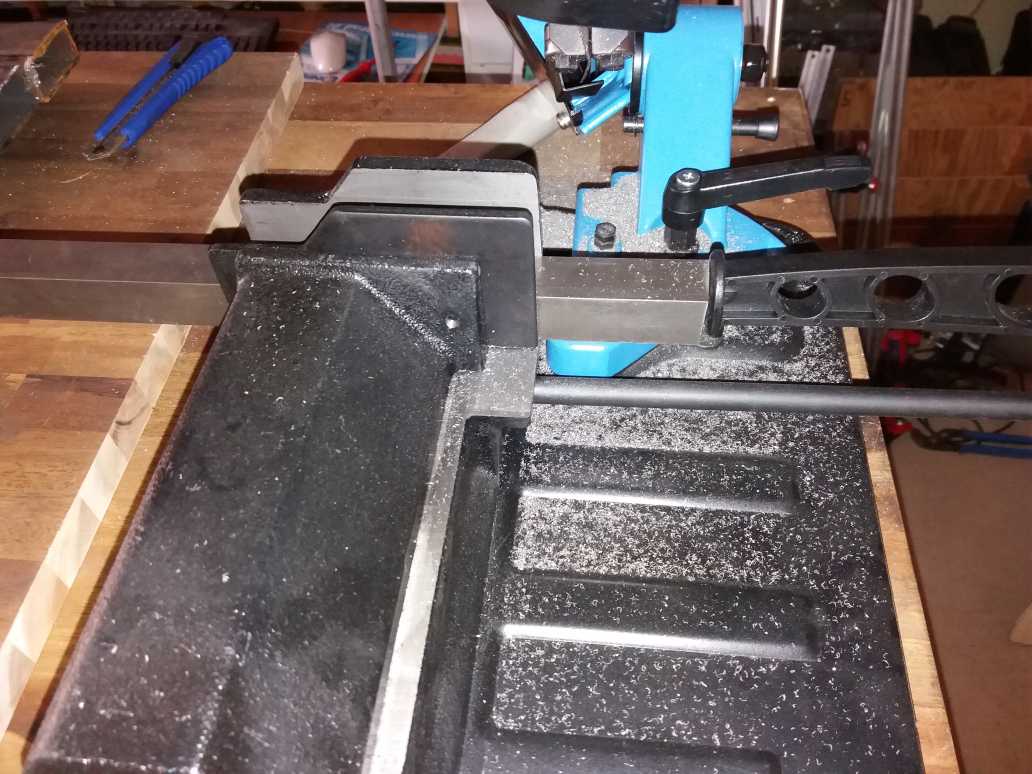

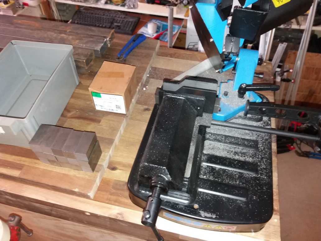

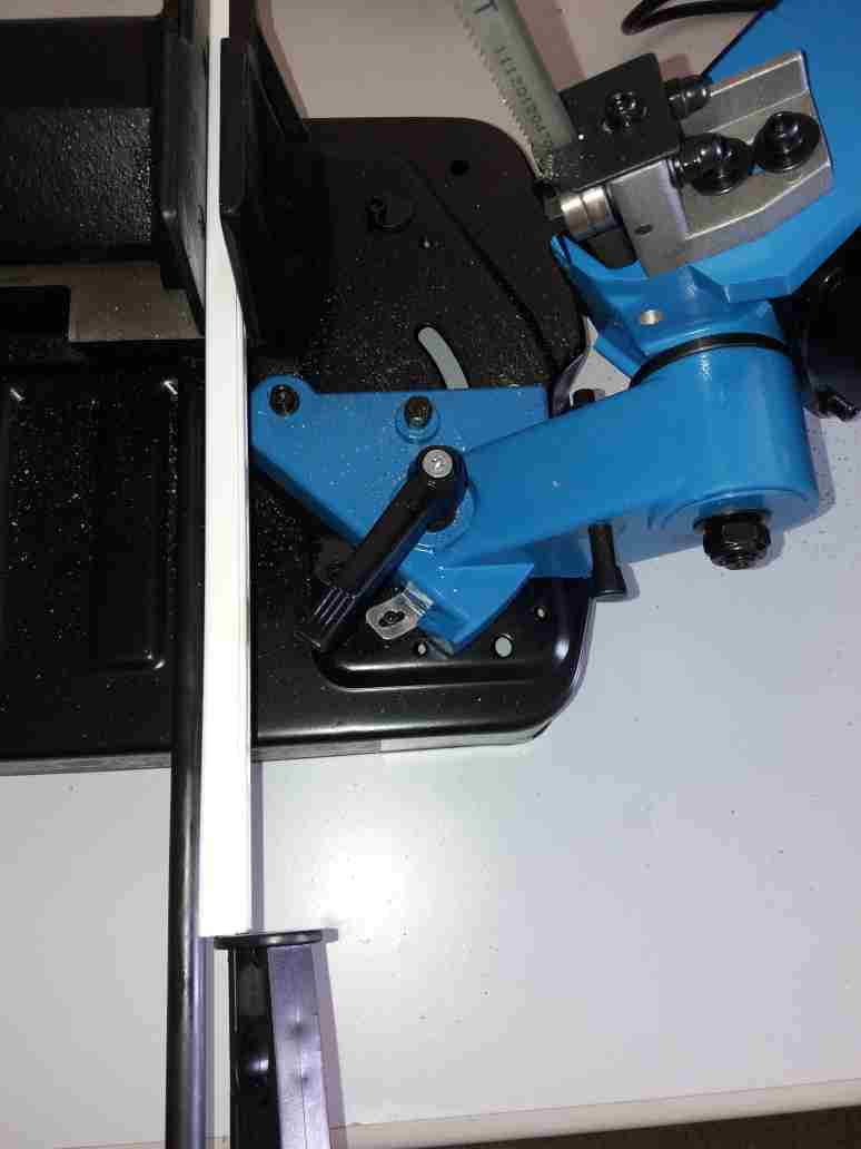

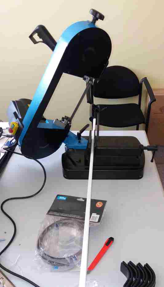

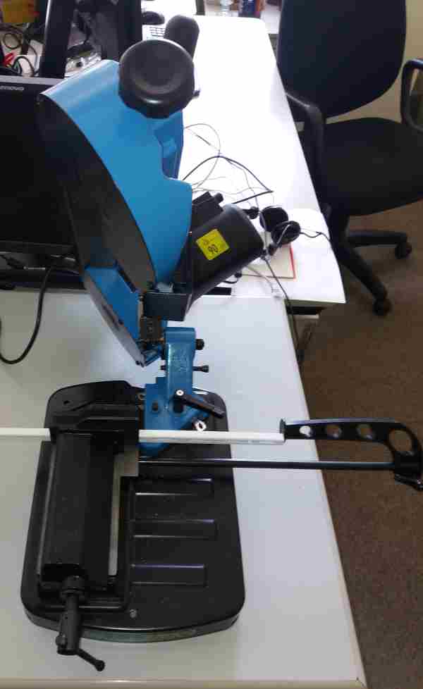

Zde první obrázky
Na pile se otáčí rameno s pásem - základna zůstává pevná
Pohled ze strany řezajícího
Profil na policové závěsy - dva kusy najednou

Tak už jsem na pásu orval nějaké zuby (asi)
- řezal jsem jen:
12 profilů U na závěsy s výškou 10 mm a šířkou 15 mm tl. 1mm
pak jsem si všiml že nějké zuby chybí
Pak jsem ještě uřezal:
20 jackel 20x20 tloušťka 2 mm
Řekl bych, že se poměr celých a chybějících zubů nezměnil ;-)
tak jsem raději vyměnil pás za nový.
Bohužel k dalšímu řezání se dostanu až příští týden ....

Asi jsi nový pás napřed dobře "nezajel".
Zdenek Valter
Příspěvky: 5479
Registrován: 9. 1. 2009, 5:16
Bydliště: Ústí n. L.
Příspěvek 26. 4. 2018, 8:00
Reinkarnace píše:Asi jsi nový pás napřed dobře "nezajel".
Co jsem tedy udělal špatně?
Jak se zajíždí nový pás?
Předpokládám, že nový pás řeže plynule a ne skokově podle toho jestli tam zuby jsou nebo ne.
Je můj předpoklad správný?

Podle mně je problém ta tloušťka řezaného profilu.1mm chce hodně jemný pás.

expertdb píše:Podle mně je problém ta tloušťka řezaného profilu.1mm chce hodně jemný pás.
No na píle byl ten jemnější. Skokově to řezalo od začátku.

Když už Wikus, tak tedy alespoň ještě: https://www.wikus.cz/czech/technicke-in ... -pasu.html popř. https://www.karas.cz/technicke-informac ... v-zabihani
A zabíhat do plného materiálu, ne do profilů. :wink:

Díky kluci - Je to v podstatě podobné co posílal pafík v druhém souboru.
S tím plným materiálem máš recht - holt to je daň každého začátku ;-)
Objednal jsem si pásy od WIKUSu - všechny typy co jsem našel. Až přijde čas tak se zase zeptám ;-)
