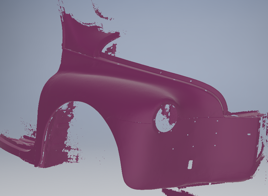

nedávno som dával znova skenovať, tak sme pokecali aj o inom. origo soft na konvert z 3-uholníkov na plochy funguje super, stojí od 20.000eur nahor. potom to ná výstup v plochách s ktorými sa dá pracovať.
Od toho istého výrobcu je aj nejaká nadstavba pre SW a tá je na 30 dní zadarmo (údajne). možno by to stačilo. Inak uvažujem, že im to dám preložiť. Chalan to spraví za pár chvíľ, rádovo 100-200eur, ja by som sa trápil a na to nemám čas.
Dúfam, že to pomohlo.

jj to oni nabizeji jako sluzbu
prve jsme to nevzali
protoze jsem netusil ze ty softy maji takovyhle umely limit pri importu

a oni už tie data teraz nemajú?
koľko MB má ten skenovaný súbor? teraz mám najväčší cca 100MB a v Inventore to ide načítať.

ma to asi 30 mega

ak si to pamätám dobre, tak import so toho špec softu sa robí z STL siete, ktorú by ste mali mať. V prípade potreby dám kontakt do TN, s kým som hovoril. Ja to mám predjednané do budúcna, tiež to nechcem prekreslovať.

slo o tento jeden kus
pristi scany pry objednaji vcetne premodelovani do parametrickych ploch
uz je to tudiz kompletne vyresene

46MB mám načítané asi za 1min. tak tam bude problém s nastavením vstupných hodnôt toho importu - platí pre Inventor 2017 profesional

ja to v tom inventoru neresil
to ma jejich externi programator
pry se s tim den pral a neslo to
treba to bylo neznalosti

Z Catie padají hrozně objemné STL.
Optimalizuju vectory a duplicitní plochy.
Případně jde zkusit z too udělat i IGS ale výsledky nejsou úplně super.

Dělát ze stl. IGS je prasarná. Nebo spíše se to převadí do dalšího formátu a narusta objem dát.
Já to dělám ve Fusionu (dřive v Inventoru) a zatím jsem jen omezen HW.

prevod catia-stl ma svuj duvod :wink:
Je to dane sw do ktereho to putuje a taky licencni politikou kdyz mas sw legalne.
Ten IGS jsem delal kolegovi co mel v Solidworks podobny problem co asi i ty.
Proste to STL uz bylo prilis velke.
Mrtvy cad model muze byt v mnoha pripadech lepsi nez shluk trojuhelniku v STL.
U nas se bezne prevadi skenovany STL model do igs a pak teprve se optimalizuje do ploch v Catii.
Nebo se to aspon tak delalo kdyz jsem se o to zajimal v ramci firmy.
