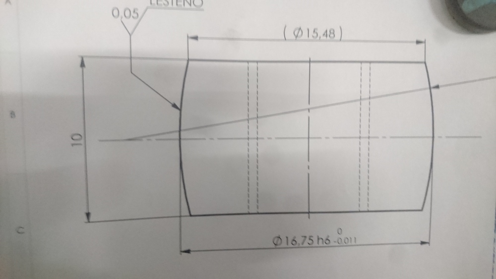

😂 a teď jste to trefily, nastrojarna o 10-ti lidech, z toho 2 soustružníci, třeba taková kokotina se u nás dělá na klasice, pak jeden kus se na cnc nevyplatí, a pořád nechápu proč bych doma neměl dělat na stovku??

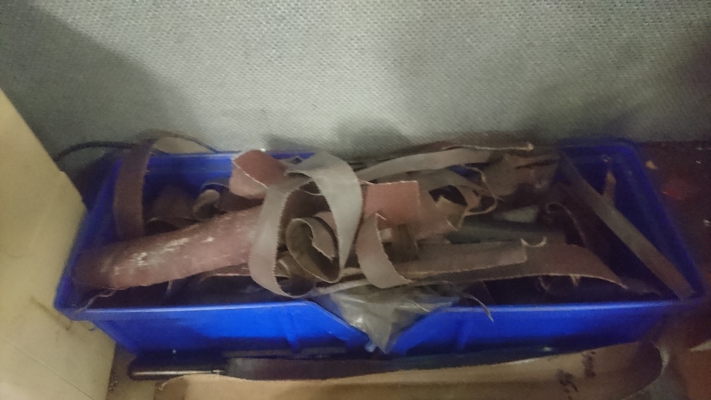

Jak u blbých na dvoře. Tady se to prsí, že by mohli jít na "dudácký" festival přímo do finále. :lol: Je úplně normální dělat ložiskové průměry nožem, nejen na soustruhu, ale i třeba na bohrwerku. A že jsem jich taky udělal. Jenže tady se někteří prsí, jak dělají na tisíciny třeba několikametrové hřídele. Prý pět tisícin tolerance :shock: . Na jakém průměru? Který stupeň IT to je? (pokud ovšem ti borci vůbec vědí, o čem mluvím) Ty soustruhy máte v klima prostředí? Hoši, pokud něco došolícháváte šmirglem na soustruhu, tak si proboha uvědomte, že to už není soustružení, kapišto? Není problém měřit na tisíciny, ale i o dva řády přesněji, ale v dílenských podmínkách je to velmi diskutabilní, zvláště pokud kolísá teplota. jeden stupeň Celsia na půl metru už přeleze těch kouzelných pět mikronů. A to už potom chce minimálně dvaadvacet let věku, ze dva roky praxe, sebevědomí na rozdávání a ochotu nás staré praktiky vzít do učení. Pakliže nás do toho učení vezme, ta flétna by se taky hodila. Ale nauč se tu melodii od Petra Skoumala pro seriál A je to! :lol:

gangi píše: 22. 3. 2019, 2:50 😂 a teď jste to trefily, nastrojarna o 10-ti lidech, z toho 2 soustružníci, třeba taková kokotina se u nás dělá na klasice, pak jeden kus se na cnc nevyplatí, a pořád nechápu proč bych doma neměl dělat na stovku??
No to pobavilo ,není tam vidět tolerance rádiusu tak těžko soudit , určitě máte 3d měřící stůl protože pokud by se to soustružilo třeba pro německou firrmu tak první co udělaj je že ti to proměří na 3d a pak ti řeknou jestli sis vydělal nebo jestli třeba budeš platit náhradu škody za zdržení třeba výrobní linky :wink:
Ono je něco jinýho doma došmrdlat jednu hřídelku na ložisko nebo dělat pár desítek kusů v půl stovce.
Až začneš dělat pro ty správný zákazníky tak zjistíš že i jeden kus je lepší a levnější dělat na CNC .
