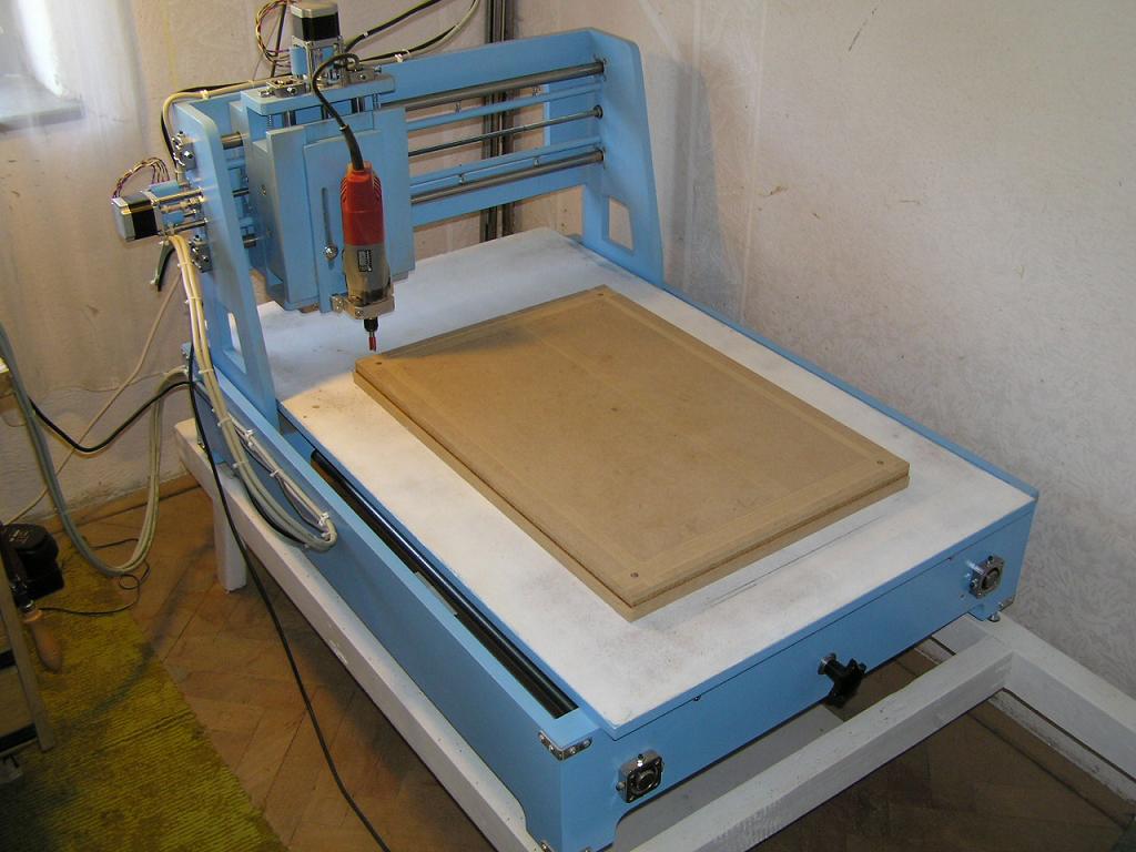

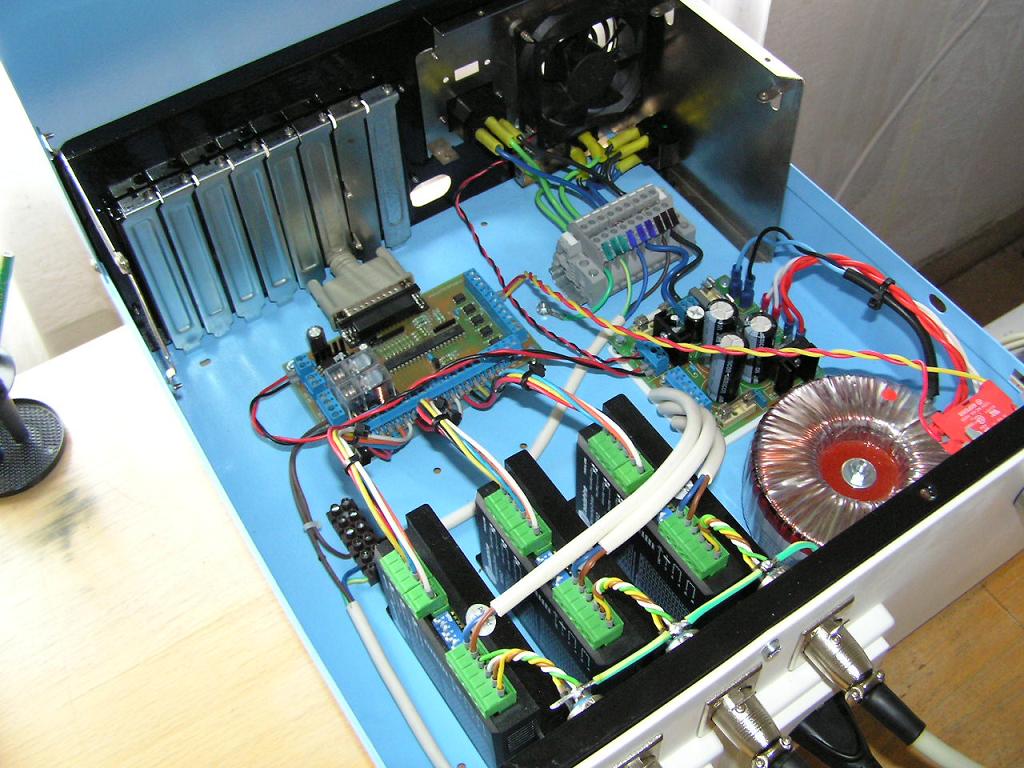

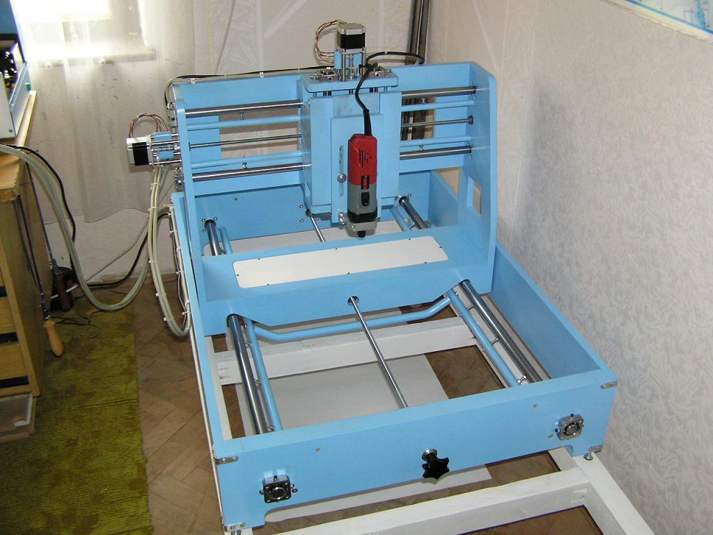

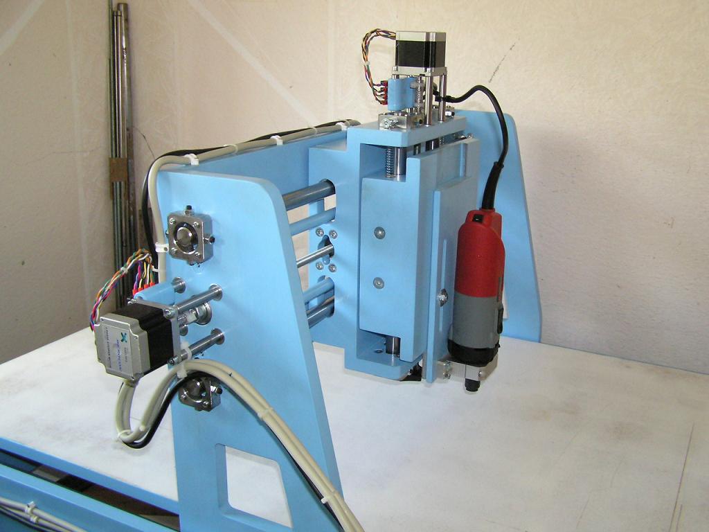

Po dlhšom čase som sa opeť postil do stavby - dokončené - spustené
Pavelono
Příspěvky: 390
Registrován: 28. 1. 2008, 1:18
Bydliště: Sokolov
10. 9. 2009, 8:04
Krasna prace :wink:
Krutor
Příspěvky: 1097
Bydliště: Moravské Bránice
10. 9. 2009, 9:03
Zhodnotil bych to asi tak, že až do dneška jsem si o sobě myslel, že jsme hodně pečlivej ... :D
Fakt špica. Až bude nějaké video nebo foto výrobků, sem s tím!

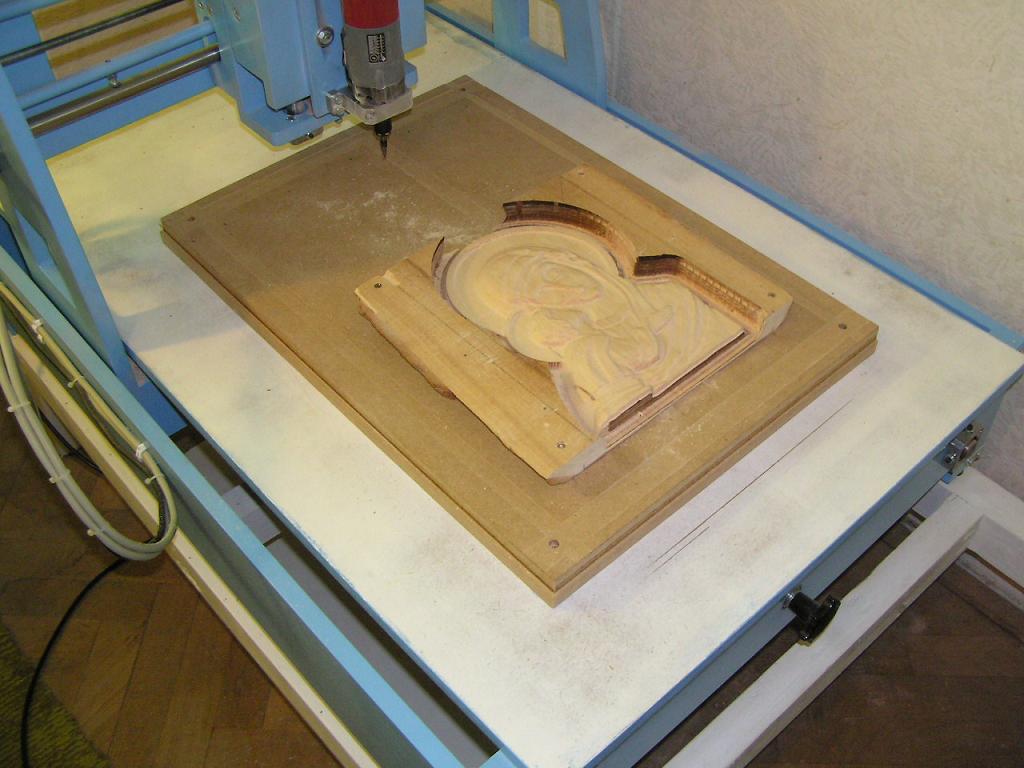

Zdravím,
pred nedávnom som zakúpil od Vectriku Cut2D a Cut3D celkom dobrý soft, jednoduché nastavenia výsledok - pripájam foto.
rawen
Příspěvky: 1586
Bydliště: Prostějov
26. 10. 2009, 4:11
Jaký byl čas a použité nástroje?
Radek
(CNC Tron, CNC Proxxon MF70)
FiFoL
Příspěvky: 53
Registrován: 4. 4. 2009, 6:44
26. 10. 2009, 4:21
rawen píše:Jaký byl čas a použité nástroje?
Radek
Na hrubo: Ball Nose 9,5 mm Dia pri 300mm/min 3h 30min
Na čisto: Ball Nose 6 mm Dia pri 300mm/min 4h 15min
myslím že na čisto to chcelo tak 350-400mm/min skusiť

26. 10. 2009, 5:11
tak a rezbari nebudou mit co jist :) pekna prace, co to je za drevo?
kiko01
Příspěvky: 1678
Bydliště: Martin,Slovakia
26. 10. 2009, 5:18
myslim ze rezbar by to spravil skor ako za 8 hodin,len stym rozdielom ze on pri tom musi sediet a makat :)
prichy
Příspěvky: 762
Bydliště: Sokolov
26. 10. 2009, 7:22
kiko01: a o tom to je!
FiFol: clovece fakt pekny, nafot i detaily povrchu (ps, u kresse davej bacha na uhliky, cca 3/4 roku kdyz ho tak pekne honis, taky jsem s nim udelal kus prace, presto je temer jako novy...jen ty uhliky, jinak mas po obrobku, se slabsi frezou i po ni)
PavelOno: tak uz si vem priklad pavliku :-D
Prichy
FiFoL
Příspěvky: 53
26. 10. 2009, 8:41
vlada2 píše:tak a rezbari nebudou mit co jist :) pekna prace, co to je za drevo?
Buk
