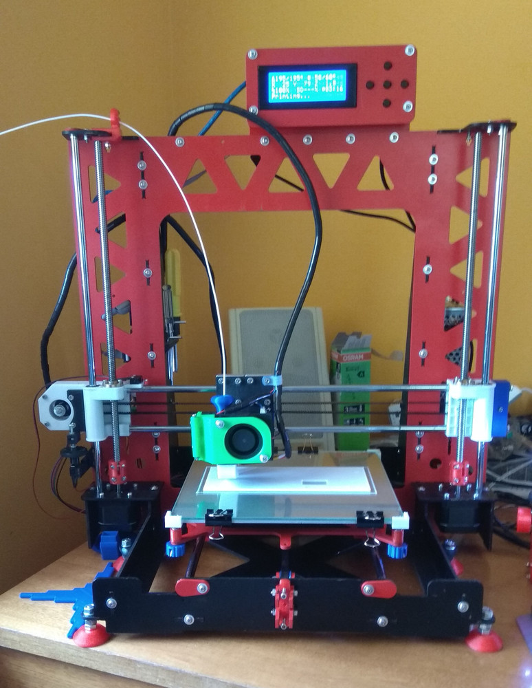

Sorry ale v tomhle rozměru bych řekl, že nee.Kratus píše:za 90e postavíš konstrukci z hliníkových profilů a tuhost bude úplně někde jinde
O stavbě z profilů jsem taky uvažoval ale to bude znamenat to při montáži nějak zúhlovat (moje Anet A8 má po vyztužení slušnou tuhost ale i přes velké snažení mi místo čtverců tiskne kosočtverce).
Odlehčení je mi fuk ale rád bych zůstal u možnosti použít prvky z původní tiskárny (tyče, šrouby, motory). Přece jen je to hobby záležitost a kdybych chtěl profi, tak si ji tak už koupím.
Jedinou výjimkou jsou spojovací šrouby. Tam bych rád viděl M4 imbusy s podložkami, jinak to bude zase "hrachovina".

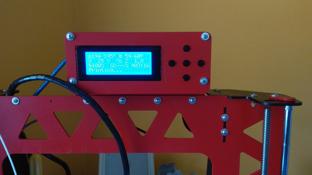

Já jsem to vzal tak jak je navrženo včetně odlehčení. Funguje to perfektně. Sice se mi nejdřív zdály zámky pro zasunutí plechů do sebe dost volné ale po nastříkání základovkou a dvěma vrstvamí akrylátové barvy to jde zastrčit docela ztuha. Jediné co mělo "vakl" byly díry pro kluzné tyče, takže těm jsem konce obalil pomocí "Zurichteband" přesnou ocelovou podkládací páskou 0,05mm a už se ani nehnou.

Jedna věc bude chtít ještě doladit a to vozík heatbedu. Je dost těžký. U verze 1.1 Hayabusa je vozík optimalizovaný na váhu i tuhost a je o 100g lehčí + je k němu lišta na přední hranu, která umožňuje tříbodové nastavování levelingu. Tak to budou 2 věci, které ještě budu muset nechat dodělat.
Taky bych příště nenechával řezat ty díly na displej - mám za displejem Raspberry Pi jako Octoprint server a díky tomu kovu okolo má problém s citlivostí respektive dosahem WiFi (používá vestavěnou WiFi, která má jen nepatrnou anténu na plošňáku). Lepší je si ten držák displeje vytisknout. Taky od té doby, co jsem přešel na ocelové šasi, tak mám často zkomolené znaky na displeji - asi nějaký problém s kostřením/zemními smyčkami a to by plastový držák měl také vyřešit.

Vyskytla se žádost ať se pochlubím výsledkem přestaby. Nechci se chlubilt cizím peřím (ani jsem to nenakreslil, ani nevypálil) ale podle mě je to vydařený počin tak posílám fotky, jak tiskárna vypadá:
