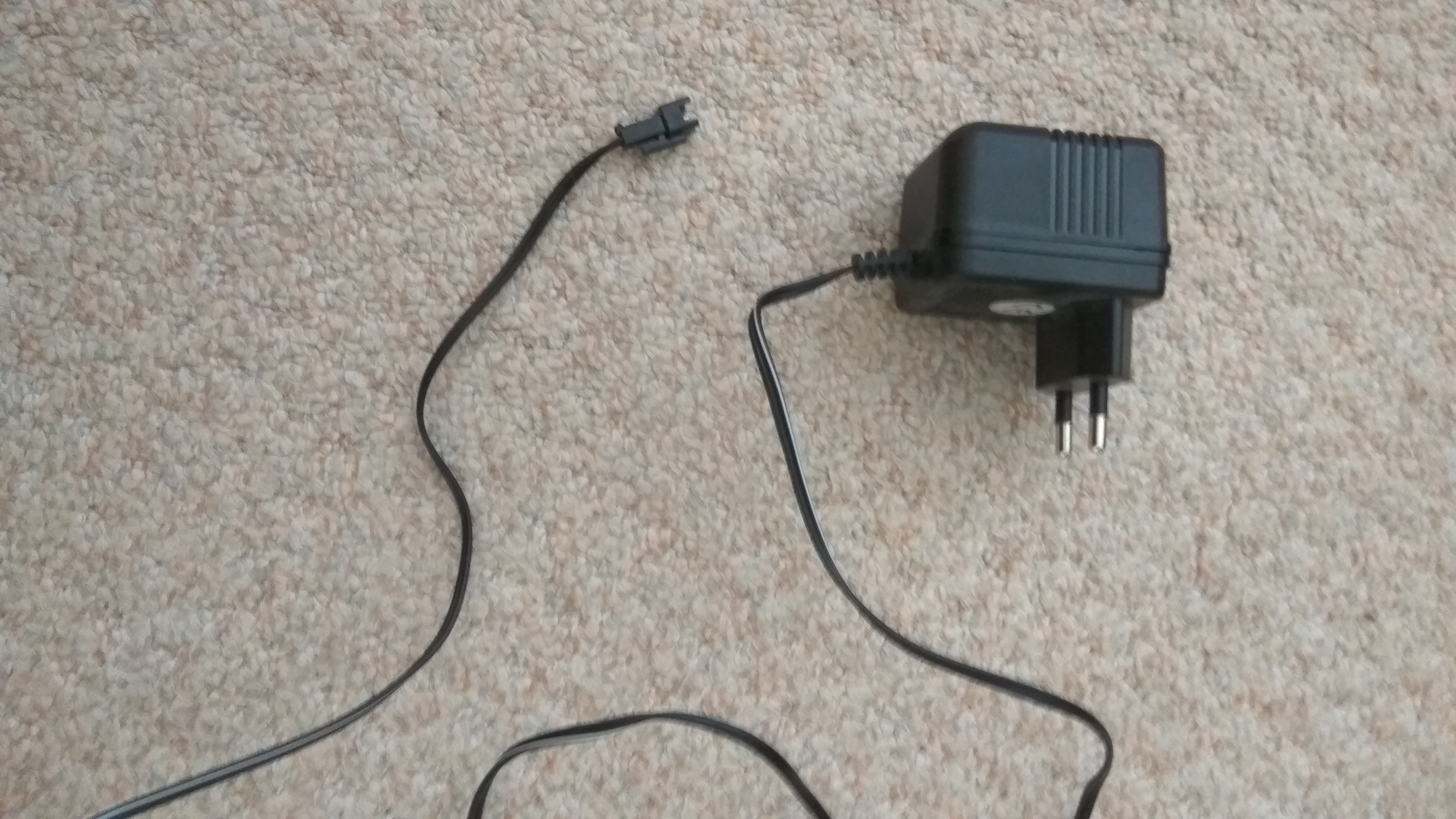

Co je to za motor?

Ok, jdu zkusit 6v, 9v, 12v...

testone píše:na 99,9% je to nejobyčejnější ss komutátorový motorek s ferritovejma magnetama na statoru a třípólovým rotorem
běžným multimetrem nebo ohmmetrem toho na něm moc nenaměříš, protože bude mít odpor nějaké desetiny ohmu a to je mimo rozumný rozsah měření běžných budíků
ukážou zkrat
"krokový" je možná proto, že když se takovýhle motorek vezme za hřídelku a pokusíš se ho ručně protočit, tak magnety mají snahu ty "řídké" póly přitahovat a rotor znatelně mění odpor proti otáčení, vypadá to jako "kroky" :D
na 1,5 nebo 3V by se točit měl, pokud nemá upadlej uhlík nebo tak něco
No pokud naměří malý odpor, takto je známka, že je vinutí přes komutátor na svorky propojeno, může jak píšeš proměřit všechny statické poloky a ověřit jestli jsou v pořádku všechny - pak by se měl roztočit, ale pokud naměří velký odpor pak je motor K.O. a proto se netočí ;-)

t256 píše:Presne tak, obycejny DC motorek, zadny poklad doma nemas :-)
Pokud se netoci a jsi si jisty ze je dobry, poustis do nej malo voltu.
Muze byt klidne na 12V apod.
Ty motorky ani uhliky nemaji, je tam jen nejaky kovovy plisek.
https://www.ebay.com/itm/1X-N30-mini-Mo ... SwgslbB7VI" onclick="window.open(this.href);return false;
Bacha píše že je to do vrtulníku - a tady je provděpodobné, že to bude max do 6V !!!

Tak jsem si úspěšně vyzkratoval adaptér...😬

Příště si kup v nějakém elektru se součástkama „polyswitch". Je to vratná pojistka, která se přeruší, pokud dojde k velkému odběru proudu. Stojí pár korun. Mohl by jsi tím zachránit ten zdroj. ;-)
