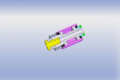

Dík, tu matku mám udělanou takhle:

Mad_BOXs píše:Dík, tu matku mám udělanou takhle:
Mám jeden dotaz. To zelené napravo je matka? Musí tam být hodně velký průměr závitu ...

Martinhora píše:
Matka + kontramatka, umožňuje stažení kosoůhlých ložisek.
Ten závit je M30x1,5

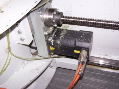

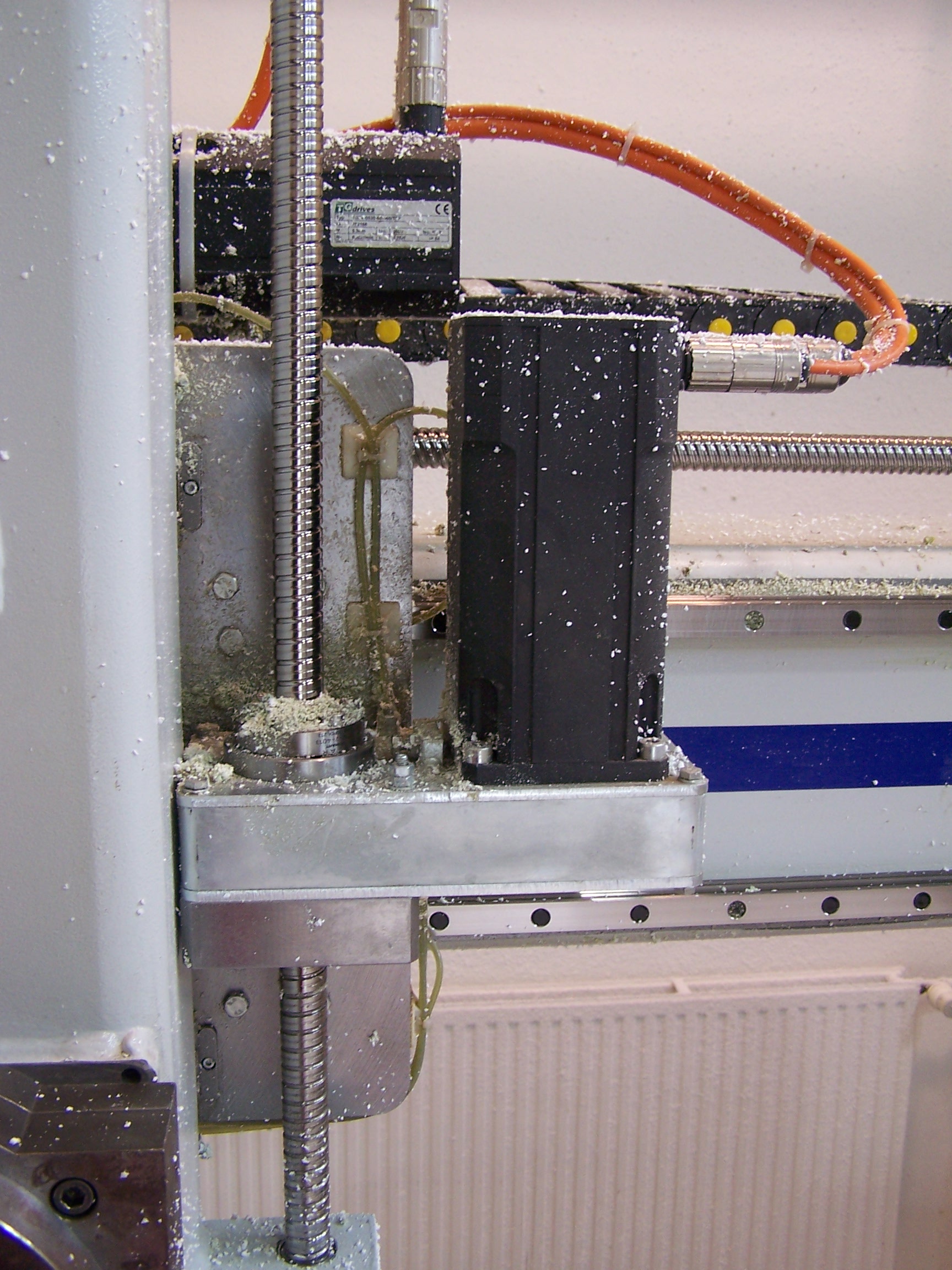

prochaska píše:Když jsme u těch poháněných matek, nemá někdo třeba řez nebo popis jak se to dělá u profi strojů? Já jsem to ještě v reálu nepotkal a lepší než něco vymýšlet je okopírovat vyzkoušené. Mám na mysli hlavně uložení, jestli jsou tam kosoúhlá ložiska nebo jestli jsou tady lepší kuželíková a tak.
Netřeba v tom hledat vědu. Profi stroje používají podobné uložení, jako v MadBox ovu příspěvku, jen jednodušší. Používají se dvě klasická jednořadá ložiska (ne tady s kosoúhlým stykem) stažené k sobě K-maticí. Na tom ,,hrnku´´, co je v něm matice,je ozubený věnec, na servu je pastorek. Prosté, bezporuchové. Zatímco matice měním často, ložiska, uložení a řemen jsou naprosto bezúdržbové. Přikládám foto převodovky X a Z. Servo je uchycené na plechové skříni, v ní je řemen. Pod tou plechovou skříní je domeček s ložisky.

Pavel R píše: Používají se dvě klasická jednořadá ložiska (ne tady s kosoúhlým stykem) stažené k sobě K-maticí. Na tom ,,hrnku´´, co je v něm matice,je ozubený věnec, na servu je pastorek. Prosté, bezporuchové. Zatímco matice měním často, ložiska, uložení a řemen jsou naprosto bezúdržbové. Přikládám foto převodovky X a Z. Servo je uchycené na plechové skříni, v ní je řemen. Pod tou plechovou skříní je domeček s ložisky.
A nákres by nebyl? Děkuji

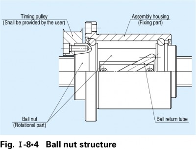

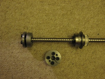

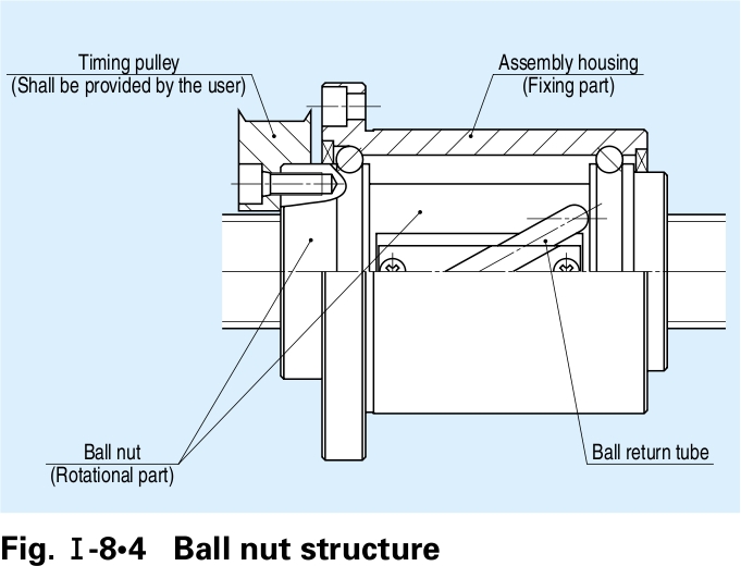

Ahojky ,otočné matice dodává třeba THK hotové a s ozubenou kladkou , v řezu vypadají takhle , nebo foto částečné čuníkovské kompletace s pevně aretovaným štoubem svěrnými pouzdry... :lol: :P

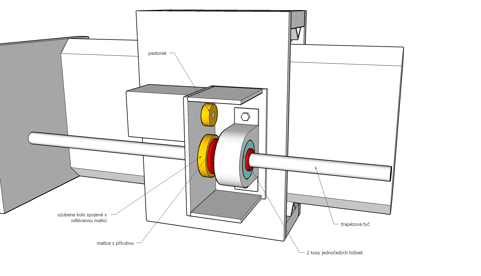

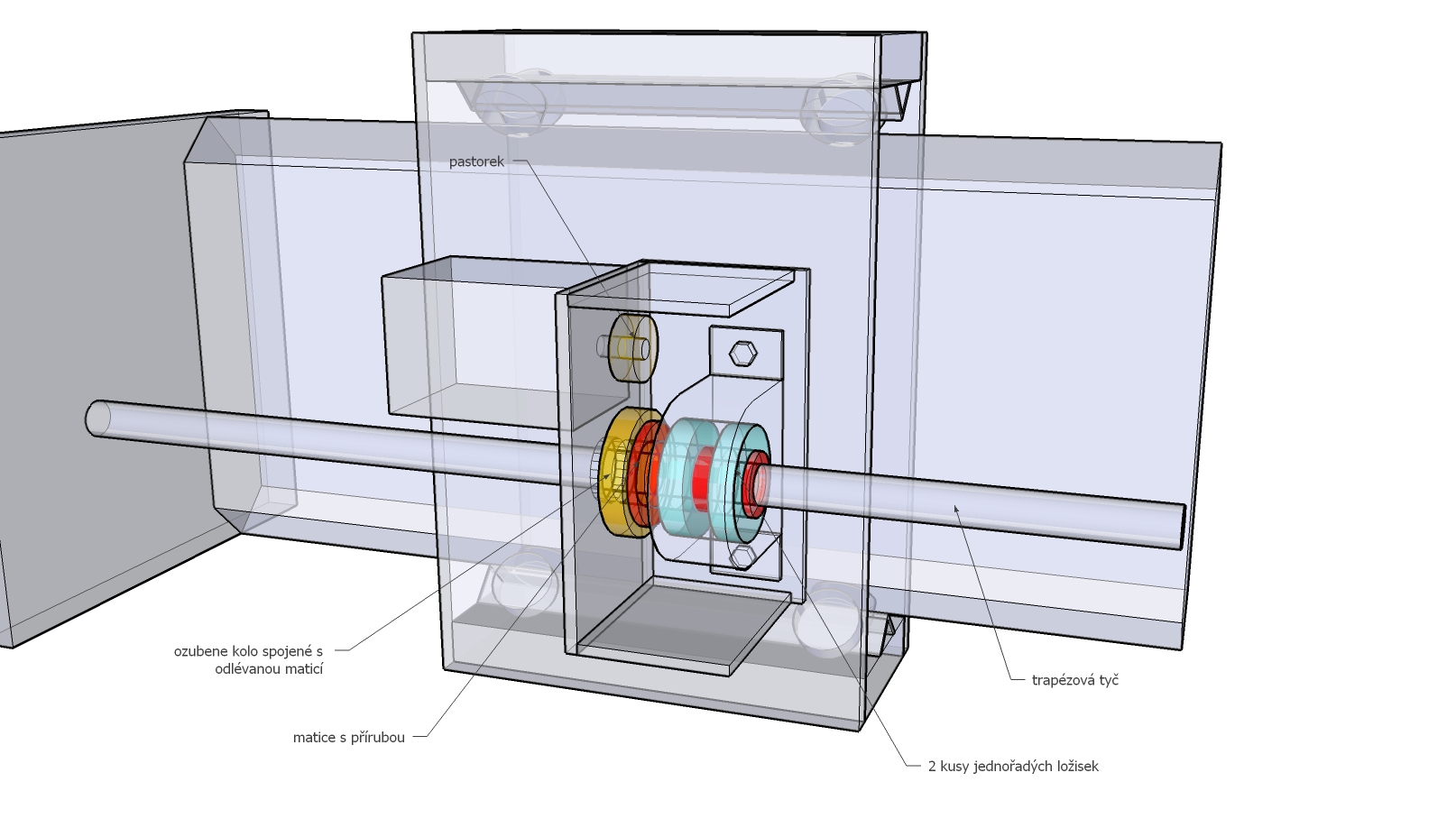

Tak tohle řešení mě celkem zajímá a rád bych se zeptal zda to chápu správně, přikládám skici jak si to představuju tak to prosím zhodnoťte. Jediné co tam není nakreslené je ozubený řemen, ale ten si každy snad domyslí :)
pavlaxy
Příspěvky: 1885
13. 6. 2009, 12:32
Ahojky ,takhle může fungovat docela dobře.... :lol: :P
