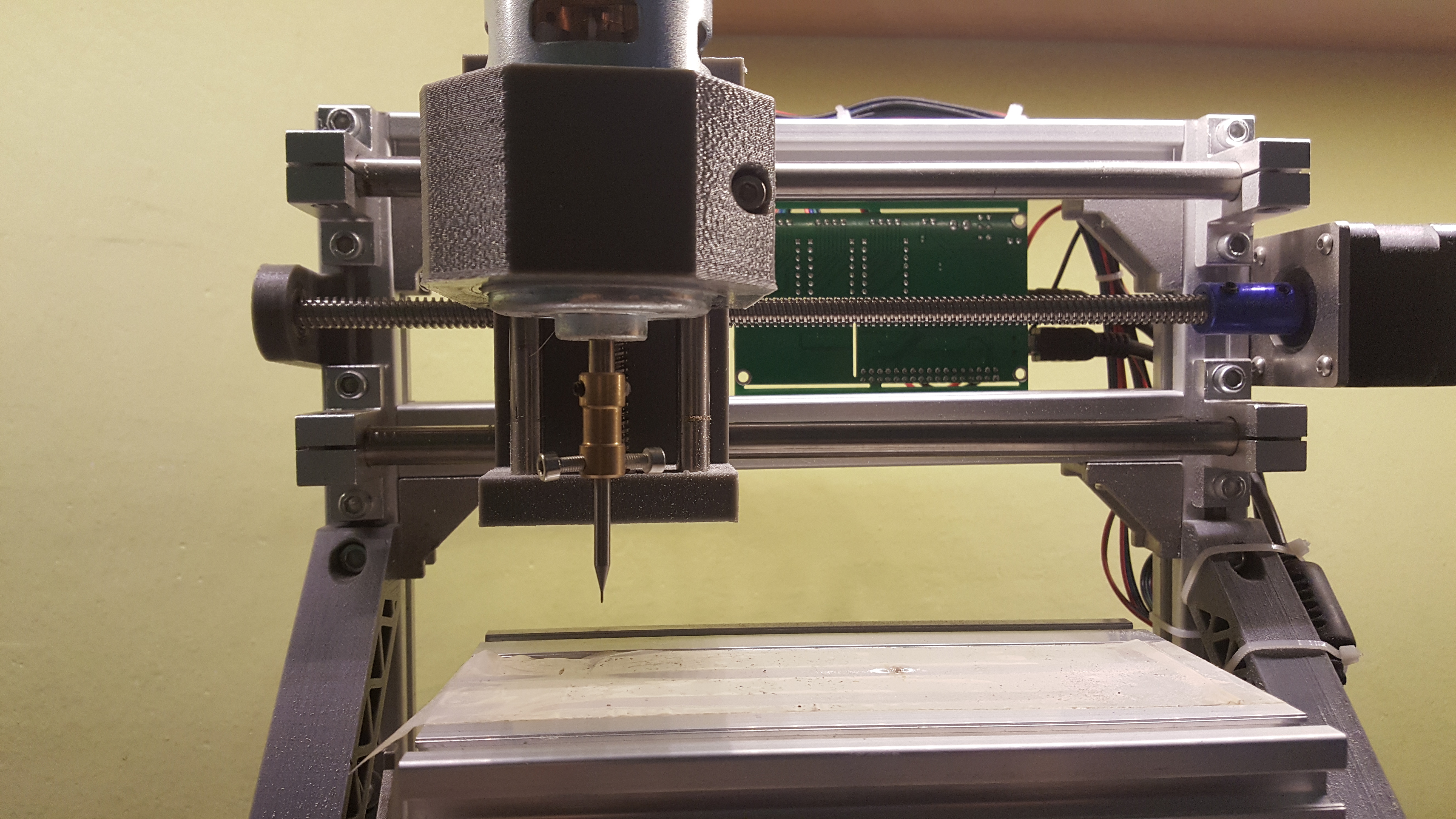

Upinani frezovaciho nastroje take neni idealni, - upnuti mezi dva sroby, kor kdyz jeden z nich je pritahnuty vic. Vibrace z hridele obycejneho, lec vykonneho motor jakby smet. Vibrace, kdyz pojezd projede loziskami na odpadnim prasku.
Ale jak moc to vibruje, a skutecne to nebezpecne vibruje ? upnuti je zcela spatne nebo ne zrovna idealni ? Rychlost otacek... nekde jsem tady na C-N-C.cz cetl, ze minimum je 24k /min. platí to však pro mé nástroje ?

Píšeš, že ti nesedí výška (někdy málo, někdy moc). Zjistil jsi proč?
Píšeš, že Ti to jede 6x. Zjistil jsi proč?
Zjistil jsi, co ti kde vaklá a proč?
Zjistil jsi, kolik ti hází vřeteno, a jestli se tomu dá pomoct vhodnějším upnutím?
Píšeš, že dráhy ti připravuje nějaký SW. Pokud ale ladíš technologické postupy, tak by bylo možná lepší si rukama napsat triviální dráhy (třeba jenom jednu krátkou usečku, kolečko nebo čtvereček) a na tom to ladit.
Pokud ti leze laminátový prach do matice šroubu, je to špatné. Je to materiál se skleněným plnivem, takže jeho brusné vlastností jsou bohužel velmi dobré. Takže buď si pořiď odsáváni (vyhoví běžný vysavač, pro začátek jenom držený v ruce), nebo to vymysli nějak jinak.

Změnil jsem upínání nástroje.
U 10 ot. /min je vidět drobné házení (nic strašného).
U 10k ot. /min to už vypadá usedle.

Nastavil jsem tam 20k otacek, ale... zvuk vretena, ktery je slyset u 2k otacek je stejny jako u 10k.
Budu muset zmerit napeti a proud, protoze by mne fakt zajimalo kolik to vreteno ma skutecne otacek. (ted to nestiham).

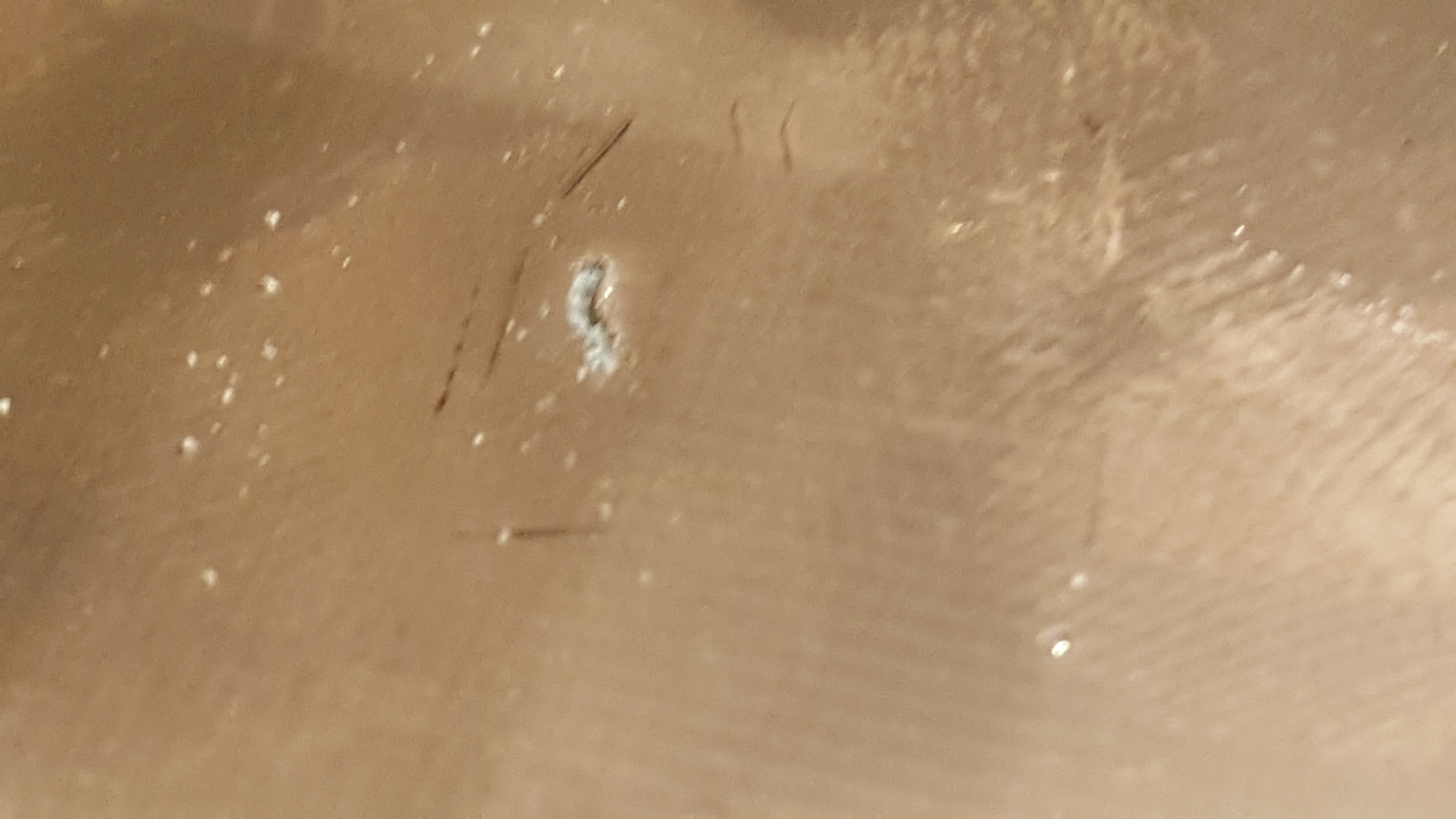

Ve vysledku to melo vyfrezovat dlouhou caru, ktere oba konce jsou zakonceny kruhem... takova podivna cinka
Zacne to pulkruhem a pokracuje k druhe strane, tam to pak udela elypsu a pokracuje zpet, kdy tvar zakonci. To same udela 6x pak je frezovani hotove.
Nekdo mi tu psal otazku zda vim proc 6x.. nevim.
Nenasel jsem ani naznak toho, proc se to tak chova.

Hloubka s 0.5mm nastrojem byla kolem 0.03xmm .
Hloubka s T. nozem kolem 0.038mm .
-- prilozim mezi nastroj a desku tenky papir (kancelarsky), ve chvili, kdy ten papir mohu tesne vytahnout, nastavim hlavu Z,
aby se jeste snizila o 0.03mm a ulozim pozici.

běžný kancelářský 80g papír je tlustý tak asi 0,08-0,1mmMartin331 píše:Hloubka s 0.5mm nastrojem byla kolem 0.03xmm .
to jen abys měl trochu představu
zjevně něco nehraje
