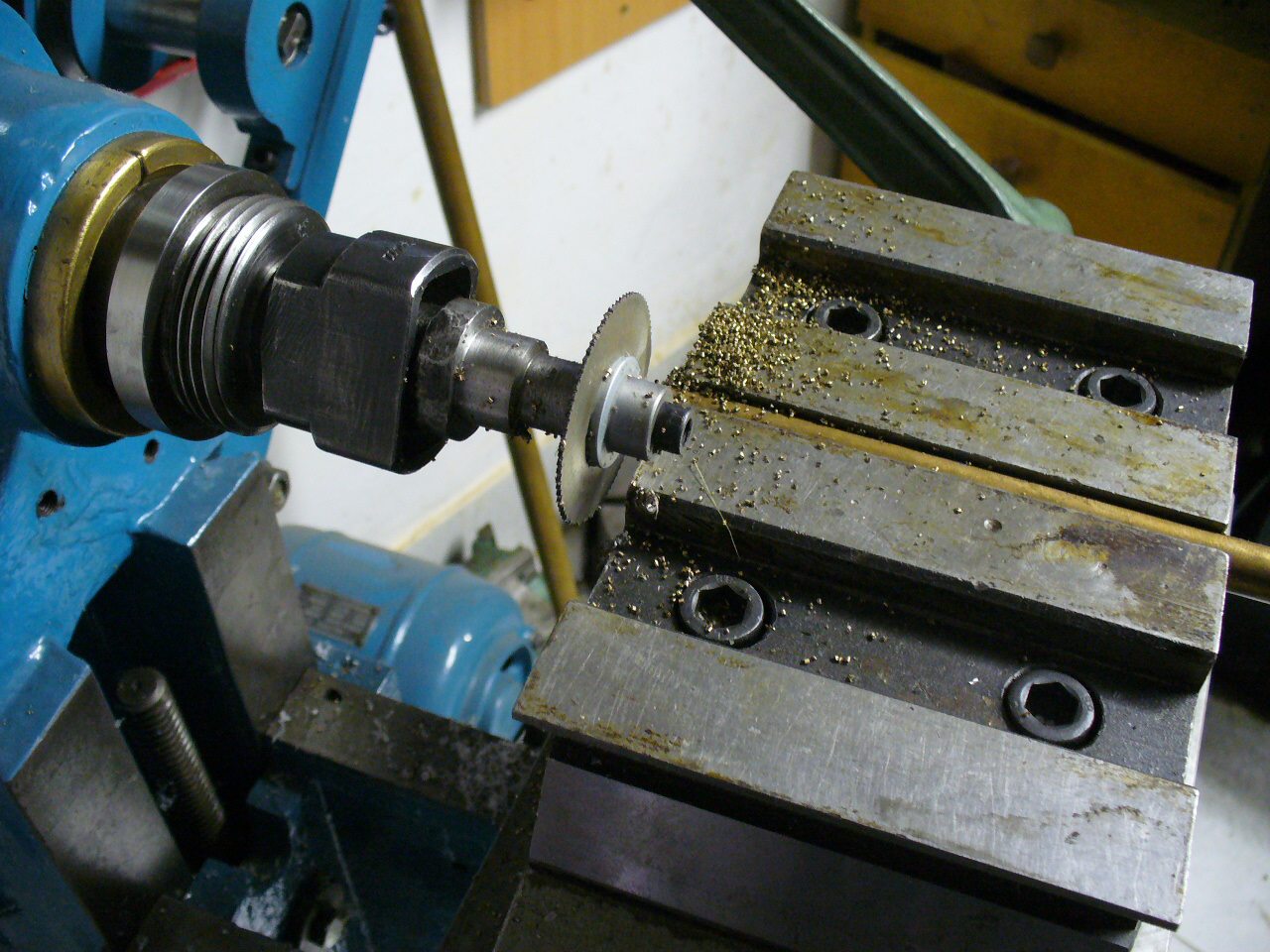

Aeroomni píše:Prodává někdo v CZ http://www.dkhardware.com/product-25757 ... blade.html
Potřebuju nadělit hranolky dural 10x10mm tak abych už nemusel zarovnávat konce na soustruhu. Přesnost 0,05 stačí. Předpokládám že CNC pila s jemnýma zubama to dokáže? Zkoušel jsem 210 mm 48 zubů na 5000 otáčkách - to je nej co jsem sehnal - přesnot a kolmost řezu OK ale povrch hrůza.
Proč to chceš řezat takovým kopytem :lol: a takovýma točkama :?:
Minulý týden jsem potřeboval řezat špalíky délky 10mm z bronzové kulatiny průměr 12mm tak aby byl co nejměnší prořez.
Dal jsem na pákovou frézku prizmovej svěrák, podélně čelisti s vřetenem,doraz,normální HSS pilku tuším 60x0,8 za 10 vočí z bázu :lol: nasazenou letmo na trnu ,chladící emulzi a jen jsem povolil ,dorazil,pohnul pákou ,vrátil atd atd :wink:
otáčky tak 450,za hoďku jsem jich nařezal 150ks
na ty tvoje 10x10 použitelný až až a hlavně povrch řezu je nádhernej
Má to ovšem jednu velkou nevýhodu :!:
Musí se to dělat rukama :lol: :lol:
Ale dobře . :lol: ......no a pokud nemáš frézku tak to stejný se dá dělat krásně na soustruhu,do vřetene prdneš tu pilku letmo na trn a do nožovky budeš upínat ten čtyřhránek na doraz :wink: :wink:

Na LETMO znamena bez pera. Pritahnute to mel jen ze spoda sroubem na trnu tak aby se to zamozrejmne pri protoceni zatahovalo.

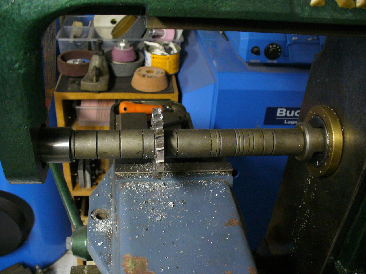

Ano tak ,v podstatě je to tak jak říkáš,jen pokud je fréza nebo pilka upnutá na LETMO tak to znamená,že je upnutá na NEPODEPŘENÉM TRNU :!: viz. fotky podepřený(v ložisku ramene je trn s kotoučovou frézou) a nepodepřený(pilka).
Pokud budeš frézovat na vertikální frézce tak budeš ve většině případů frézovat z nástrojem upnutým letmo(stopkové frézy,čepovky), tak výsledek např. u drážky nebude nikdy tak oslnivý jako když budeš frézovat na horizontále s podepřeným trnem a kotoučovou frézou.
Je to proto,že konečnou hloubku musíš dělat navíckrát a fréza se v záběru vždy ohne :!:
Kotoučovkou uděláš záběr do plné hloubky s velmi přesnou mírou a hladkými čely a to se nebavím o tom,že poskládám mezi distanční kroužky ty frézy třeba tři a budu dělat naráz tři drážky s přesnou roztečí :wink: atd. atd.
základ je ovšem vždy chladit a mazat (emulze) :!: :!: :!: kdo nechladí a nemaže tak se ochuzuje jak o kvalitní povrch tak o obráběcí čas z důvodu tupení ostří

Tumliku, kdyz aero je ztraceny protoze nema vodu a male silne otacky na vreteni.
vodu mam soustruh to zvládne ne? -zkusim..
Příspěvky: 3845
7. 5. 2009, 12:01
Upni si nějakej kvádřík z hliníku do nožovky, klidně tak aby trčel ven,do kleštinového upínače dej 12 tku drážkovačku a projeď drážku v tom hranolku ,radši navíckrát a do hloubky tak 12mm ,zvrchu vyvrtej dva závity tak M8 a těma budeš přes hliníkovou podložku upínat ten hranolek
Doraz si už nějak vykoumej :lol:
Prdni trn s tenkou pilkou do vřetena soustruhu tak jak to je na fotce s tou pilkou :lol:
No a pak už můžeš krájet jak ďas,jinak můžeš to jen mazat a na speci oleje se vyprdni ,
