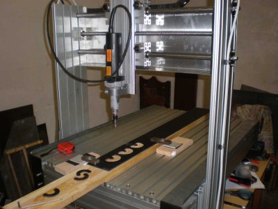

zdravim všechny, frézka už se hýbe, dokonce už taky frézovala, viz foto. Tuhost konstrukce je nadočekávání dobrá.
Jen jsem trochu vylepšoval posuvy, zrychlení atd (to mi šlo ) :), ale taky se mi podařilo podle různých návodů přenastavit Ports and Pins, vstupní a výstupní signály a teď už se frézka nepohne - na monitoru se hýbe ale mechanika se tváří jako že nic :? samozřejmě původní nastavení nemám zapsané.
Poradí mi někdo jak postupovat a jak zjistit správné nastavení?
Moc děkuji

Co to prosím na fotografii frézuješ za materiál ?

Příspěvek 22. 9. 2009, 10:13
je to plast, ABS síla 3mm, první kus jel na dvakrát a když to jelo dobře tak jsem to zkusil najednou, fréza průměr 6mm, posuv 600 mm a opradu dobrý

Příspěvek 25. 9. 2009, 11:53
tak už mi to šlape, trochu jsem se vysmažil ve vlastní šťávě, ale jsem zas o kus dál, dost jsem se teď naučil, už vidím jak je to jednoduché :D
