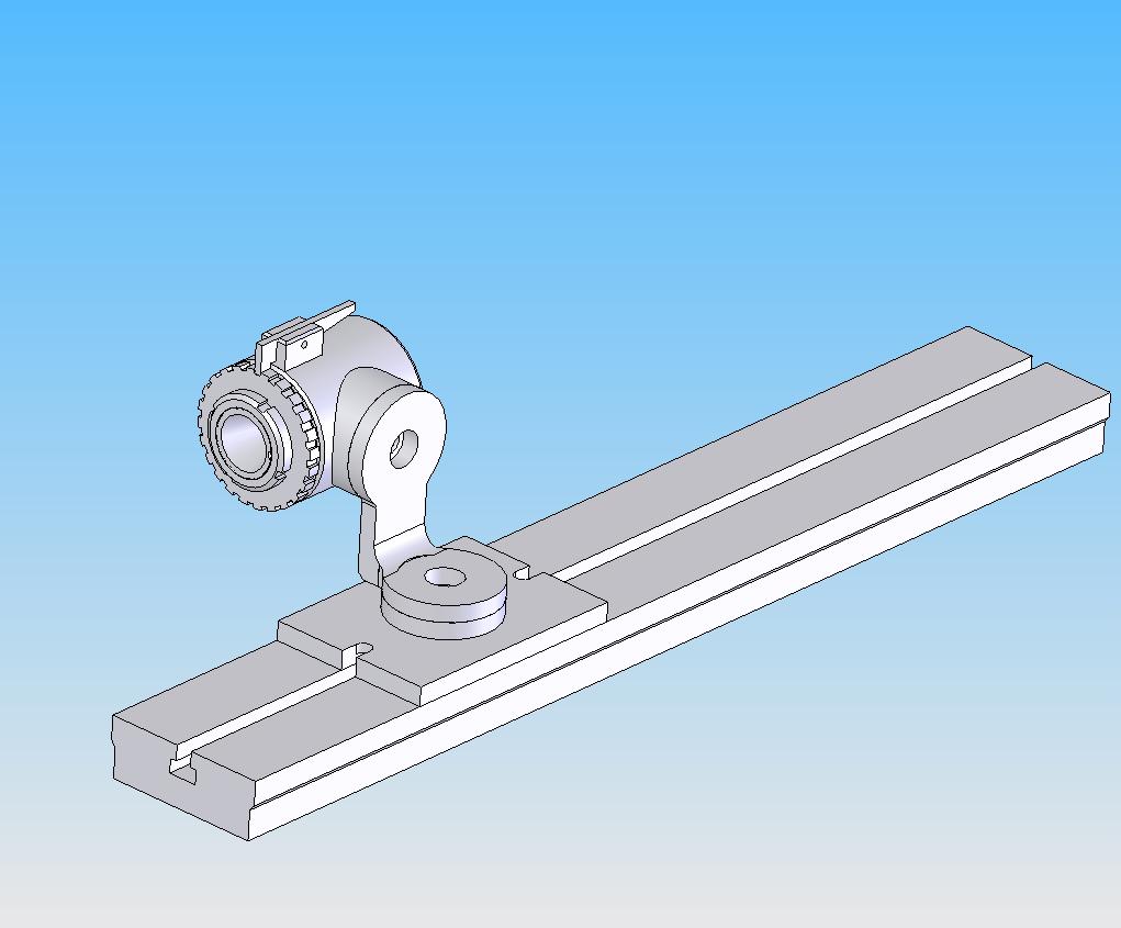

Tak jsem už dal toho svého kameníčka trochu do kupy. Jelikož se mi zatím nepodařilo sehnat žádné příslušenství za rozumnou cenu, vyjma koníků, tak se snažím něco nakreslit. Zatím jsem dal dohromady hrubou představu děličky podle mých domácích výrobních možností. A teď by mě zajímaly vaše názory, co upravit a co je špatně úplně. nejspíš ji budu muset zmenšit, teď váží skoro 12 Kg.

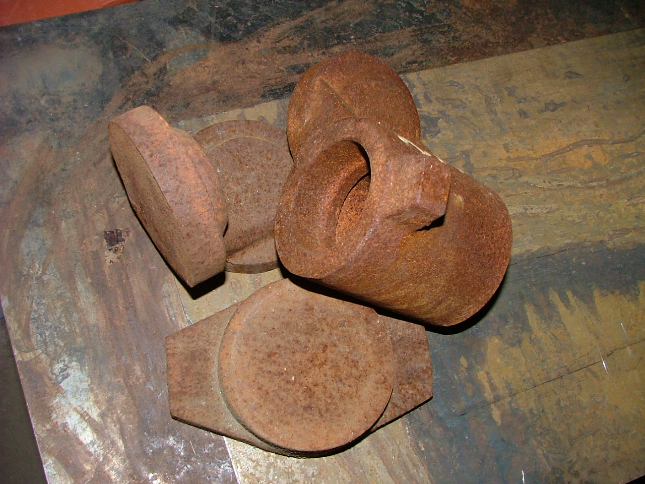

capumpor
Příspěvky: 1062
Bydliště: obec Černý Vůl
28. 2. 2010, 12:34
To si vážně udělal z té orezlé brusky? Hezká práce.

milan252
Příspěvky: 122
Registrován: 25. 1. 2009, 7:26
Bydliště: Odry
28. 2. 2010, 1:37
capumpor píše:To si vážně udělal z té orezlé brusky? Hezká práce.
Jo dalo to dost práce ale tohle jsem absolvoval už u soustruhu a frézky. Pridávám ještě sestavu k posouzení. Vidím že to dělení není to pravé asi bude lepší se držet originálu. Už se stalo.

to co máš nakreslené na té sestavě 2 se velice podobá originálu. Ty dělící kotouče byly výměnné na různé počty dílů.

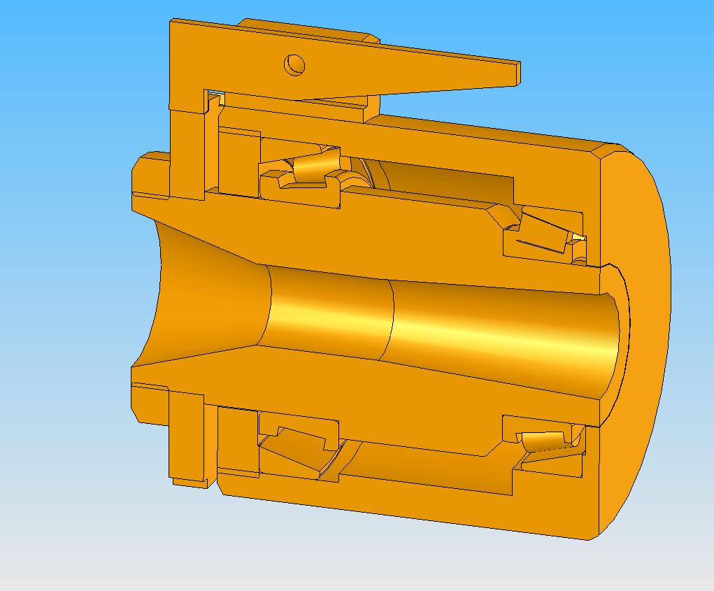

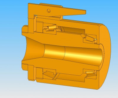

Ten dělící kotouč je podle originálu jen jsem nepochopil tu originální západku. Jak by měly být vyrobeny ty upínací kužely, neměly by být cementovány a potom vybroušeny? Ideální by bylo je vybrousit až v děličce ale na to bych potřeboval vnitřní broušení. :roll: Ten řez děličky za chvilku aktualizuji.

Kužely byly cementované, kalené a broušené. Výrobce na to měl zařízení. Naše bruska měla západku na jiný způsob. Vytahovala se z otvoru a byla zatlačována do zářezu pružinou. Celé zařízení západky se nasunovalo nahoru na drážku, která byla součástí odlitku. Navrhnutý způsob by fungoval stejně, jenom by se pod páčku dala ta pružina.

Ta pružina tam samozřejmě přijde to je jen hrubý návrh. Někde budu muset sehnat tu cementaci a broušení.

To tělo vřeteníku by bylo svařované? Také tam musí být T drážka na upevnění podpěr.
Já myslím, že za tu práci to nestojí. Vřeteník se určitě sežene.

Zatím se nezadařilo a čtyřicet tisíc unimaxu nedám. Ta t drážka by tam měla asi být. Svařovaná bude před obráběním.

Díky moc za nabídku a jasně máš pravdu že odlitky vypadají a nejen vypadají líp. Pro mne zatím bude jednodušší ten svařenec protože si vystačím se soustruhem a frézkou a navíc už mám materiál doma. Na ty odlitky by to chtělo už horizontku, přesto nevylučuji že tvou nabídku ještě nevyužiju, jestli ještě budeš ochotný. Ty dílce vypadají výborně. Já tu hlavu budu dělat dost zmenšenou, morse 4 a iso 40. Průměr bude mít 110 a délku 135, to by mi mělo zatím stačit.
