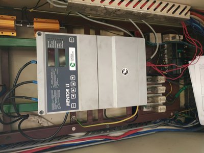

Na ebay ted zrovna neni 40A za slusny penize a dost na to spechaj
Jeste uvazuju ze kdyz to nwpujdw snadno opravit tak dam provizoro 20A co ma kamos v regale navic snad to pujde naladit

robokop píše: 22. 7. 2018, 7:26 netusi nekdo vyznam tech ledek na vrchni desce toho regulatoru?
Taky mám SUI40 ale tohle tam nemám

Opravovat ten měnič je ztráta času, pokud se ti to podaří za chvílí stejně odejde, je to jak časovaná bomba.

Taky si myslim
Hodlam tomu venovat 30min
Pak tam pujde lenze co je k dispozici

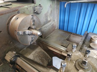

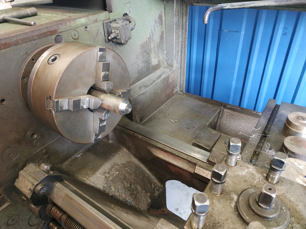

27. 8. 2018, 3:21
Dopadlo to takhle
To obrabeni to bylo cca 10mm uber na jednu sponu na nejrychlejsi prevodovej stupen a stazeny otacky regulatorem

Jo perfektne
Oproti asynchronaku nesrovnatelne silnejsi v nizkych otackach
