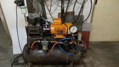

Díky všem za poučné poznámky. Udělal jsem pár zkoušek na mém stávajícím kompresoru z náklaďáku s 50 l nádrží:
Ten spíná při 6 at a rozepíná asi při 7.2 at. Zkoušky ukázaly že při mé spotřebě 69 l vzduchu za min běží 13 sec a stojí 45 sec. Takže to vypadá že dává několikrát větší množství vzduchu než ten Orlík.
Je to dvouválec který jsem zbastlil asi před 30 lety má jeden odlučovač se zpět. ventilem za kompresorem, jeden odlučovač za nádrží a regulátor s filtrem a odlučovačem před frézkou. Nemá dobře udělané odvzdušnění klikové skříně, takže z něj trochu teče olej. Je vodou chlazený, ale to jsem dlouhá léta nepoužíval až teď se při delším obrábění dost hřál že byl cítit olej. Zapojil jsem vodní chlazení Cooler Master s dvěma ventilátory a funguje to docela dobře. Pořád jsem ale pokukoval po profesionálním řešení, proto ten dotaz na Orlík. Po Vašich radách jsem si uvědomil že bych Orlíčka asi brzy odrovnal, takže zatím zůstanu u svého stařečka.
