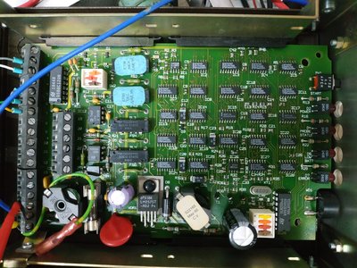

Jinak takhle vypada prijimaci elektronika ktera uz ale vyhodnocuje pouze zesileny el. Signal z prijimace a predzesilovace
Tedy je treba brat v uvaku ze to je letity design
A ze to navrhovali anglicani
Takze logika typu proc to delat s mcu kdyz mame hradla jim neni cizi.

Nevim co konkretne na tech komercnich prijimacich funguje spatne, ale pokud mas problem s kvalitou signalu, zkus ten prijimac oblepit hlinikou lepici paskou, alobalem apod. Kdyz jsem s tim pred casem neco delal, dosah se zvysil nekolikanasobne kdyz jsem snimac oblepil upne cely a nechal okynko jen cca 2x2mm Nejspis to bylo zahlceno okolnim svetlem, ze zarivek, ledek apod.
Když vidím tu desku, narvanou integráčema, tak bych ještě přidal "divný návrh".
No ale protože platí, že je to velká značka, tak se místo "divný návrh" musí použít něco jako "sofistikovaný návrh", nebo tak něco.
Ale abych jim nekřivdil - je možné, že je to konstrukce stará 25-30 let, pak by to bylo na úrovni své doby.
