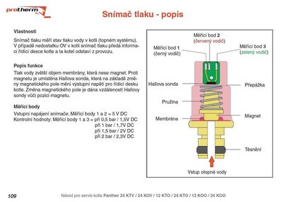

Ta tlaková čidla bývají na principu magnetu a Hallové sondy, tlak vody přes membránu přibližuje magnet k sondě.
Nemám žádnou k dispozici, takže nemůžu změřit jak tvrdý výstup to bude dávat, a podle toho jaký tam dát napěťový dělič.
Ale protože je čidlo magnetické a plastové, tak by se mělo dát ovlivnit vnějším magnetickým polem. Jestli máš po ruce nějaký silnější malý magnet, zkus ho k té sondě přitlačit. A to v různých místech a různě orientovaný. Pokud to zabere (což bych skoro čekal), tak ho na to pak třeba přiblemcnout tavnou pistolí.
Ten magnet to čidlo nevyřadí, jen posune měřenou hodnotu.
Čidlo by mělo mít 3 dráty. Na jednom bude asi +5V, na druhém GND a na třetím bude výstup. Ten bude při tom malém tlaku proti GND asi dávat něco kolem 1V. Tak když to budeš měřit a jezdit kolem toho magnetem, tak bys mohl snadno najít správnou polohu.
Pokud bys tam dával potenciometr, tak bych začal pro jistotu na hodnotě třeba 10k. Jeden konec potencimetru na +5V, druhý na GND, jezdec pak na ten výstup. Než to zapneš, tak nastav potenciometr cca do půlky, po zapnutí pak kontroluj, jak ten výstupní pin s připojeným jezdcem reaguje na natočení potenciometru.

Napájacie napätie som nameral cca 5V, výstup cca 1,2V. Takže to sedí podľa schémy aj skutočnosti. Zajtra skúsim magnet - budem referovat. Ďakujem

V tom čidle je skutečně hall a dá se to posunout (výstup) vnějším magnetickým polem - podle polarity magnetu se to mění na obě strany.
Napájení je tuším 5V, je to celkem nelineární (strašně), výstup je tuším do 0-4.5V (snímá to takovou membránu).
Tady to máš kuchnutý.
https://forum.tzb-info.cz/docu/diskuze/ ... 022001.jpg

Kto by povedal, že magnet dokáže natlakovať systém na 1,1 – 1,3 bar : )). Takže to funguje. Skúšal som bežný magnet na tabuľu – to bolo málo. Potom som skúsil zlomený toroidný magnet. To už stačilo, len je dosť neforemný k čidlu (iba keď sa drží v ruke). Keď zoženiem vhodný kúsok napíšem, prípadne dám foto.

Ta "kompenzace" toho čidla se obvykle dělá neodymovým magnetem - protože obyčejný ferit nemá - nedělá dostatečné pole.
Mj. ty snímače (koncepce) jsou použité i jinde (mimo plynové kotle), tam se magnet normálně přilepí tavkou (musí se opatrně. aby se neohřál a neodmagnetoval).

Tak aby sme to nejako uzavreli. Do pätice po odpojení čidla som dal potenciometer 10K. Cca v strede rozsahu to urobí 1,2 bar. Takže výsledok: snímač tlaku sa dá ovplyvniť priložením magnetu, alebo simulovaním cez potenciometer 10K.
