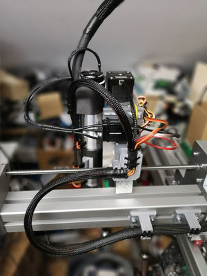

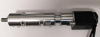

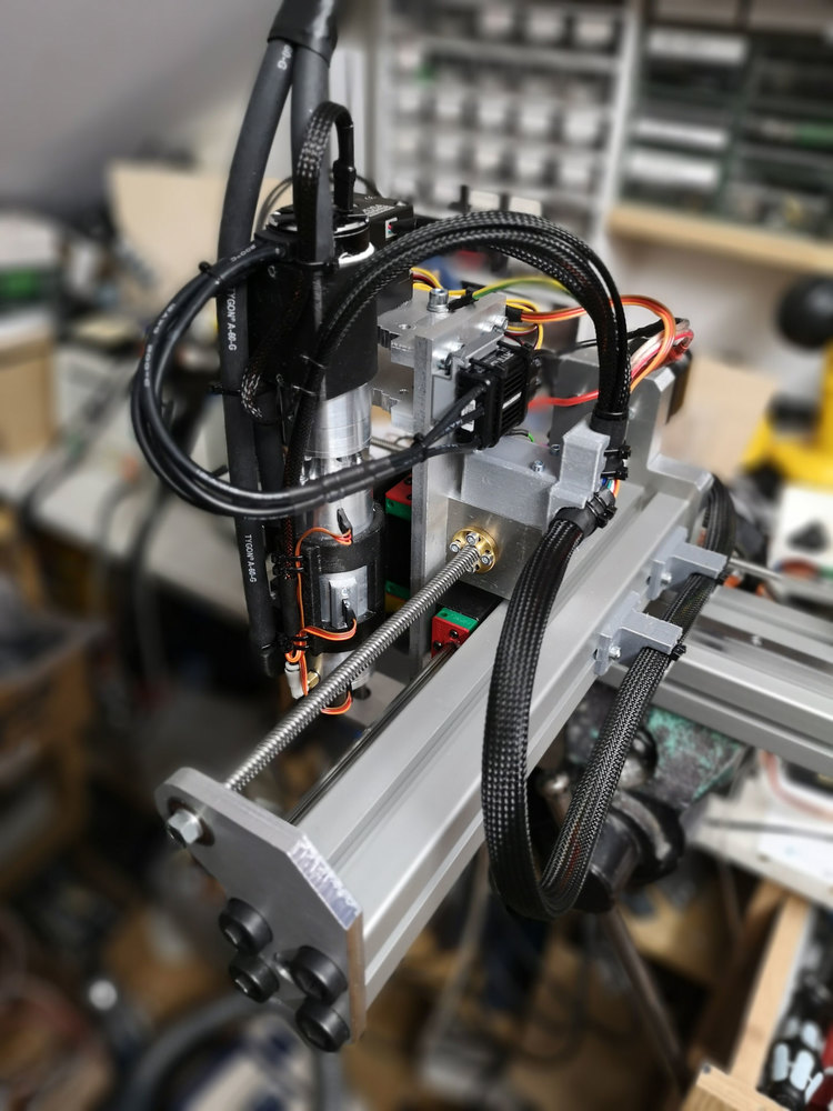

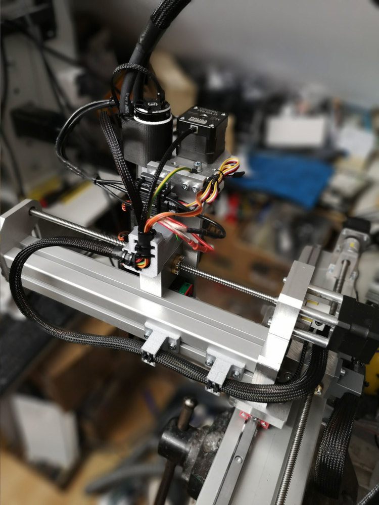

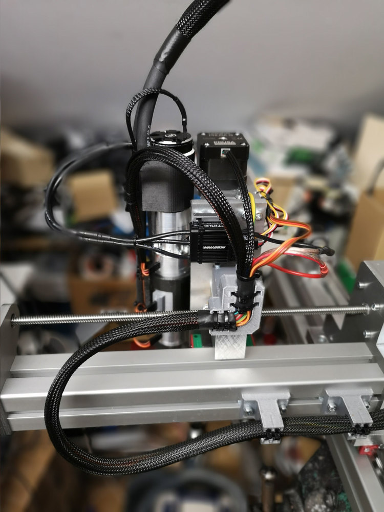

Tak jsem trochu pokročil, dodělal jsem do vřetene chladící drážku (na to jsem potřeboval tu rotační osu).
Kolem drážky drážku na těsnění.
No a pak jsem to začal celé kompletovat.
Držák vřetene je nakonec taky 3D výtisk, zde ale chci trochu výdrž takže je to PET CARBON a po výtisku jej dám vždy do epoxidu a ve vakuu nechám nacucat. Tím se zalepí všechny netěsnosti, proudí tam voda a 3D tisk (i když se to na první pohled nezdá) není těsný vůbec.
Kabely jsou ve smyčkách ale hadičky chlazení nechám jen tak ohnuté, aby obsáhly procovní prostor.
Vyměnil jsem ložiska za kosoúhlá vřetenová a vřeteno má větší odpor než když tam byly keramické (klasické).
Ale to nevadí, časem se snad zaběhnou hlavní je že to má nyní nějakou tuhost a životnost.
Běžně to točí 30.000 a je to celkem tiché, kolem 50.000 to už piští dost ale dá se to, nad 70.000 ot je to už dost na doma.
Teď ještě doplnit řízení, bednu na zdroje a chlazení.
Ale nejspíš mě to nedá a dřív to zkusím do materiálu než to celé dodělám. :)

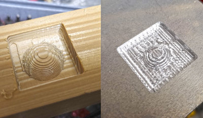

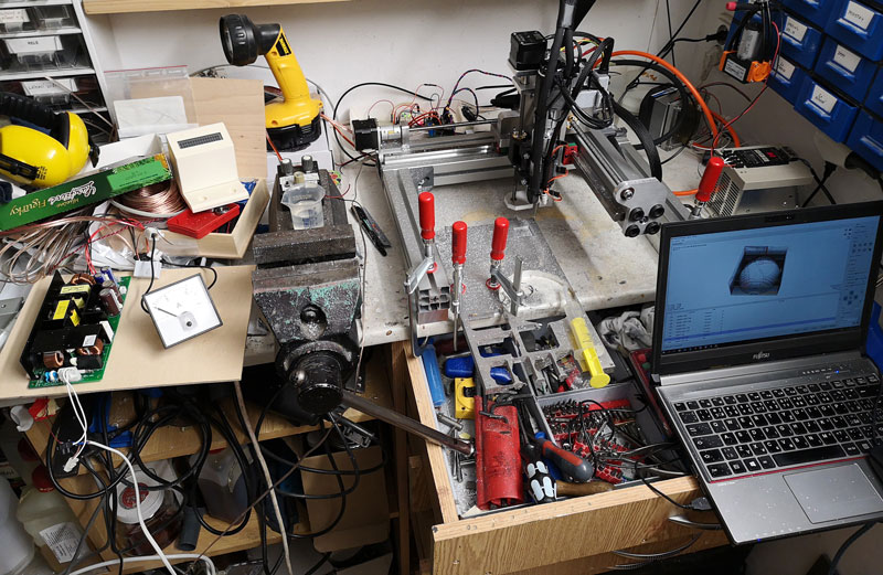

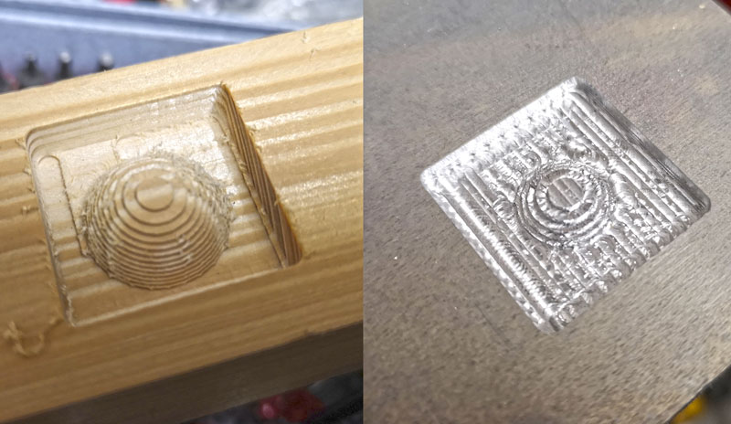

První provozní provizorní prověření
Samozřejmě jedná se o gravírku a především na dřevo, tedy až se podíváte na video, aby nedošlo k nedorozumění.
Ten hliník jsem prostě musel zkustit, minimálně pro pobavení obecenstva.
Postupně jsem zvyšoval rychlosti posuvu, na konci u hliníku to je opravdu už kritické a volná sestava to nedává.
Na druhou stranu když vezmete jednostrané uložení všech os, tak se vozíky pochlapili slušně.
Chlazení super, teplota se pohybovala kolem 40°C a to i když začal stávkovat větrák na chladícím boxu.
Otáčky můžou jít až na 90.000 ale nyní mě to neutáhne zdroj - beru 10A při 72.000 ot.
A taky to asi nemá význam, to bych musel šmrdlat nějakou minci 0,3 frézou.
