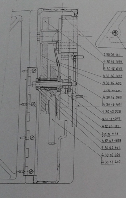

potřebuji pomoci, mám soustruh SU 50 z roku 63. Snažím se zorientovat ve výměnných kolech pro řezání závitů modulových a DP. Na soustruhu mám dva páry kol, jeden pár by měl být výměnný s č. 16 401 a 16 402, počet zubů a průměr bohužel nevím. Budu rád za jakékoliv další souvislosti. Michal

MM_ píše: 27. 2. 2021, 1:36 Ahoj,
Nevím tuhle mašinu neznám, ale v první řadě si změř stoupání šroubu posuvu suportu.
Pak se dá spočítat poměr a případně i potřebná ozubená kola - tady je ovšem nutné říct co tam máš za převodovku ke šroubu a z toho vyjít.

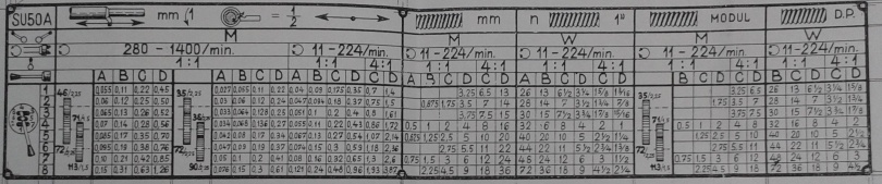

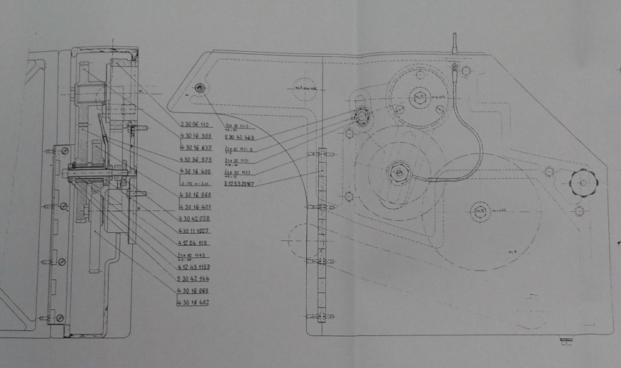

28. 2. 2021, 9:07
Tak jsem se dopátral jak to asi je, v příloze přikládám výkresy z kterých je to dobře vidět .... výkres sestavy ozub. kol soustruhu SU 50A (su 50 má posuvy stejné a oz. kola bych řekl také) ve výkrese jsou kola označena a) 35z?-16399 (46z-16637), b) 72z?-16400, c) 71z-16068 (36z-16401), d) 113z-16069 (90z-16402). Kde jsou otazníky, tam jsem to odhadl.

Zdenek Valter
Příspěvky: 5419
Registrován: 9. 1. 2009, 5:16
Bydliště: Ústí n. L.
28. 2. 2021, 9:26
To vypadá na klasický převod. Ptal jsem se Tě i na stoupání posuvového šroubu to jsi změřil, nebo ho víš?
Příspěvky: 8382
28. 2. 2021, 10:29
Takže jestli to dobře chápu, tak jsou osazena výměnná kola 35 - 72 - 71 - 113, což je nastavení podle návodu pro řezání modulových závitů (ten soustruh neznám, ale stáhnul jsem si od Tumlíka návod). Pak platí tabulka podle tvého prvního obrázku, sloupečky MODUL a D.P. Například při nastavení 1:1, metrické, D4 je modulový závit 2 což je stoupání 2*π mm = 6.283186 mm, totéž v palcovém režimu je závit D.P. 8 což je 8/π závitů na palec = 2.54648 závitů na palec = stoupání 9.974558 mm. Kola 71 - 113 tam dělají to π. Je to na co ses ptal?

28. 2. 2021, 12:13
Prochaska....
Dekuju, nastaveni kol je jak jsi napsal, ctu to stejne.
Moje otazky ze zacatku zodpovedela tab. stoupan 1) jaka vymenna kola k soustruhu su 50 jsou treba (pouzivaji se) a 2) jak tam ta kola prijdou, coz uz se necha dopocitat :). Pak me jeste zajimalo co jsem neuvedl, ale je to k veci 3) jestli stran stoupani jsou soustruhy su 50 a su 50A stejne, zda se ze jsou :).
