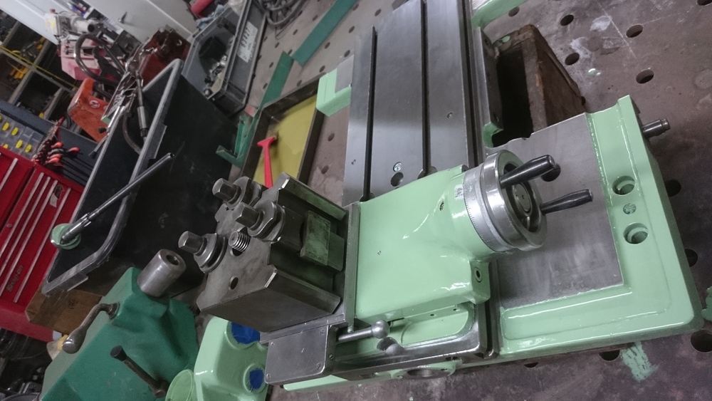

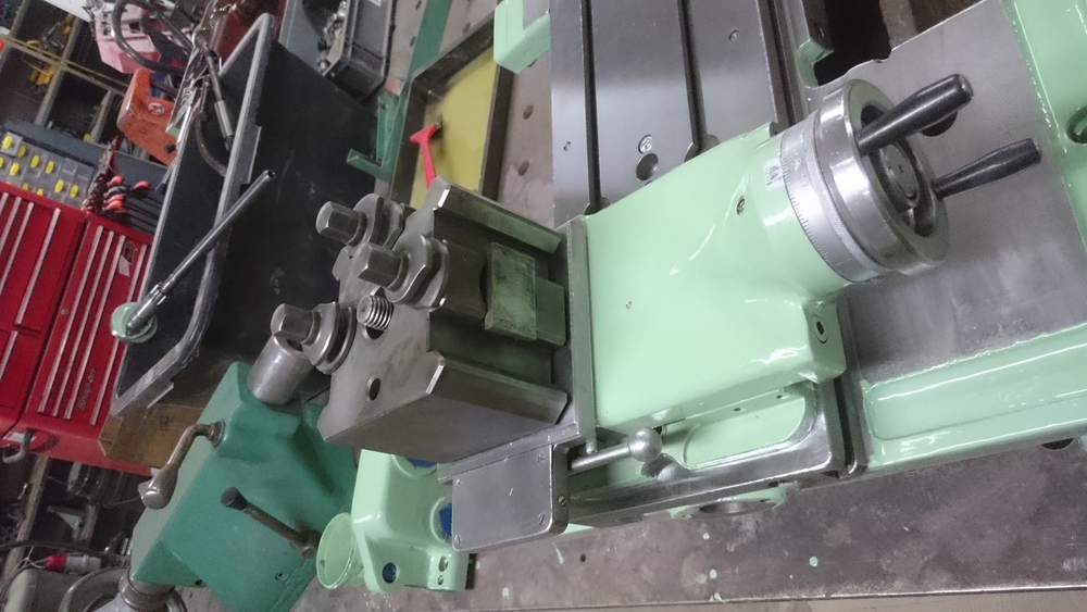

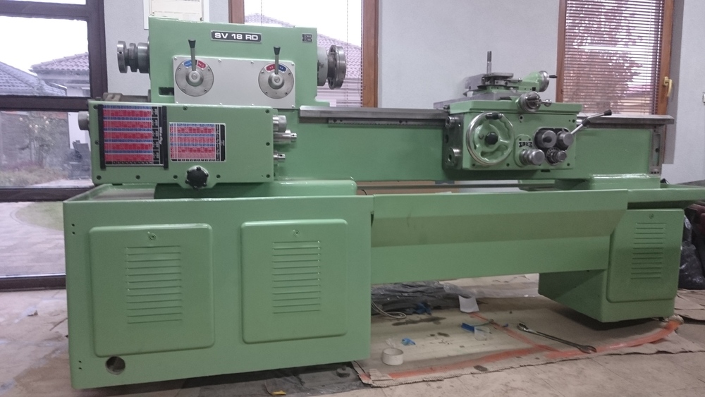

SV 18 RD GO svojpomocne
kenybz
Příspěvky: 3387
Příspěvek 2. 12. 2018, 5:13

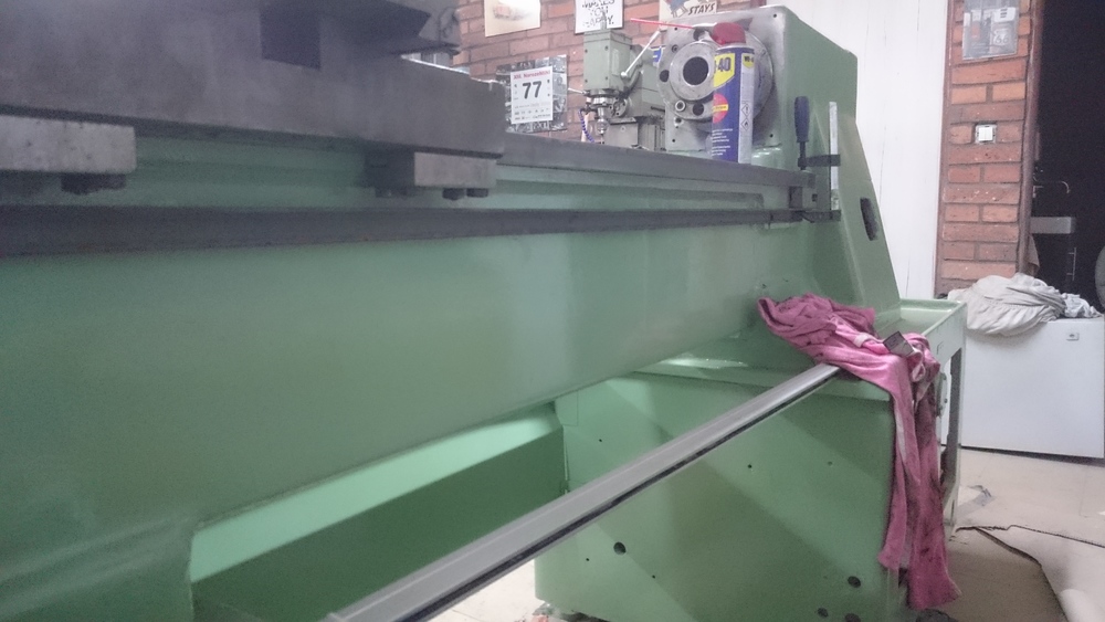

dobře udělals...ještě bývá nemalá vůle na uložení hřídele pro podélný posuv to bronzové pouzdro hned vedle pastorku co zapadá do hřebenu ale předpokládám že si důsledný a máš to v cajku

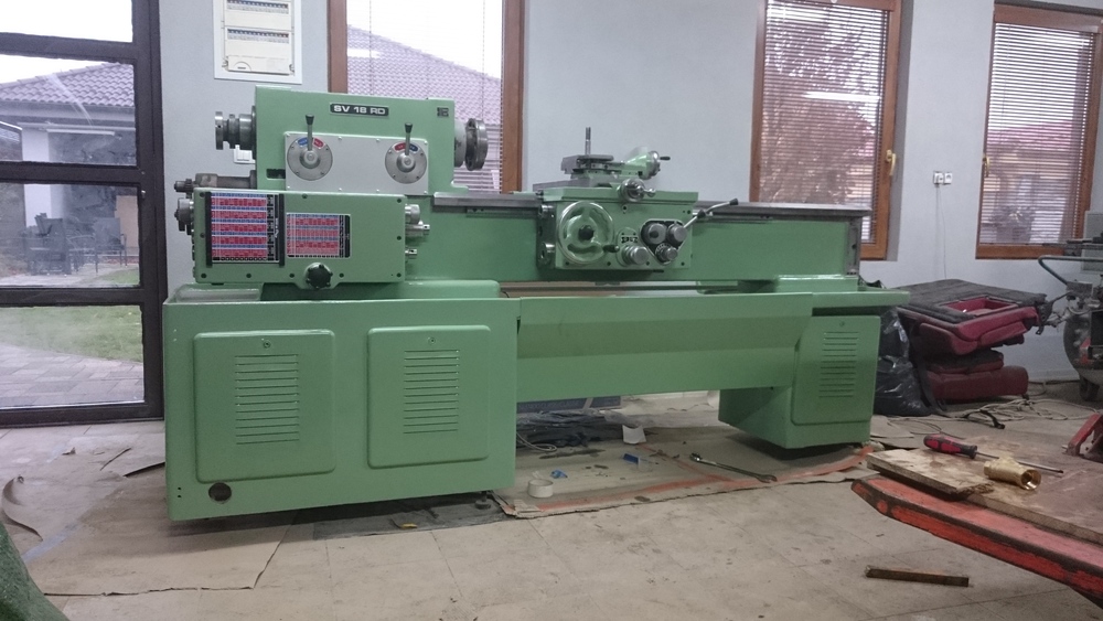

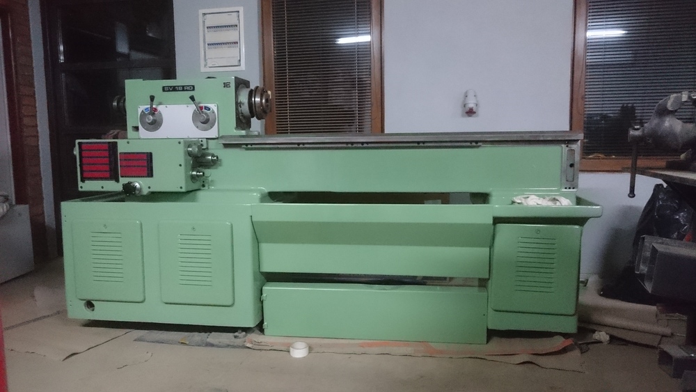

brutal píše: ↑2. 12. 2018, 5:06 Co to je za parádní odstín barvy? RAL 6011 nebo 6021 nebo ještě něco jiného?
nie nie tumlik to tu raz pisal to je hraškovo zelená :lol:
sustruh sv18 ,vrtačka
brutal
Příspěvky: 612
Registrován: 2. 9. 2014, 7:49
Příspěvek 2. 12. 2018, 5:18
peter1 píše: ↑2. 12. 2018, 5:16
teda nic ve zlém, ale tohle hráškovo zelená? To snad ne, že by mi odcházel monitor? :) Mimochodem Tumlík tu kdysi popisoval svoje zkušenosti právě s PALE GREEN, tedy 6021 řekl bych
luptakdusan
Příspěvky: 127
Registrován: 22. 2. 2015, 10:44
Příspěvek 2. 12. 2018, 5:48
Je to Ral 6021
luptakdusan
Příspěvky: 127
Příspěvek 2. 12. 2018, 5:54
Tumlikovo zelena :D Inak to vypada za denneho svetla a inak pod neonkami cez fotak.

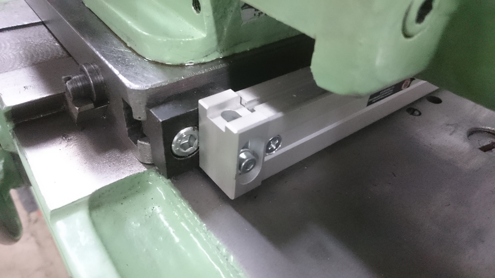

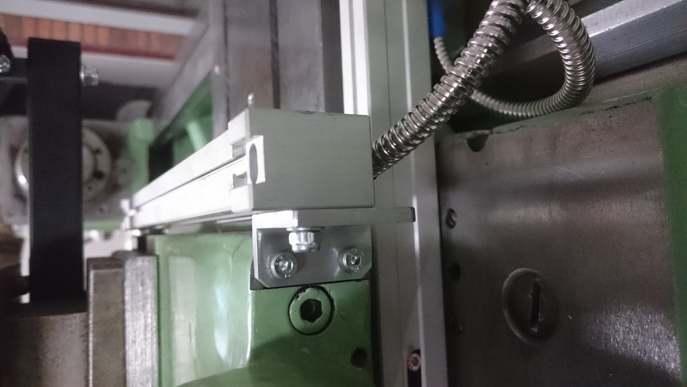

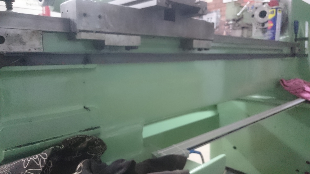

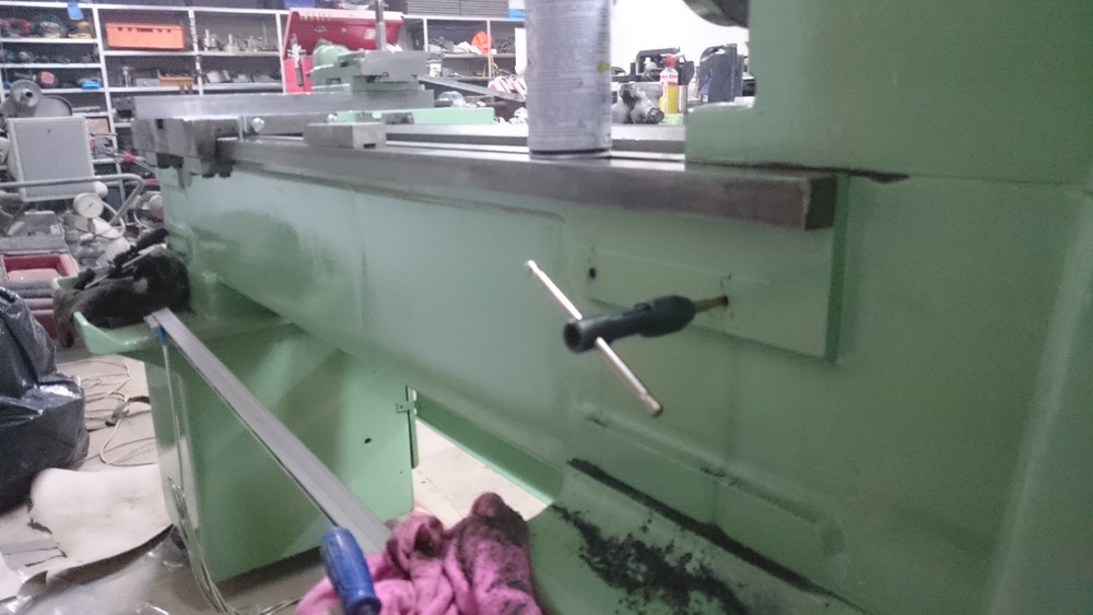

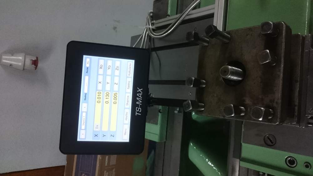

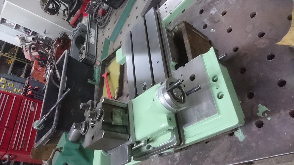

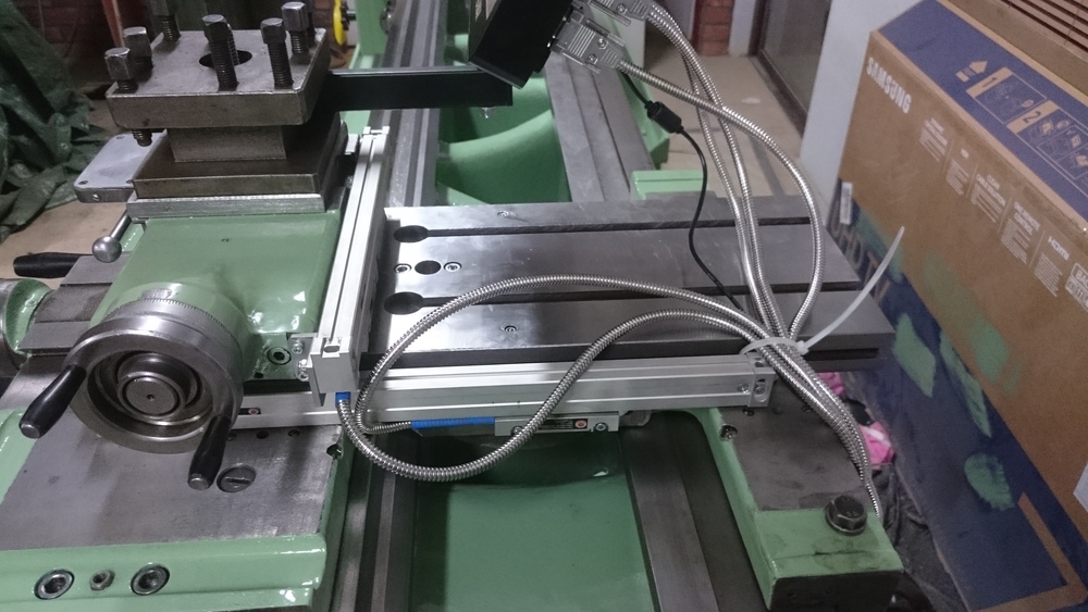

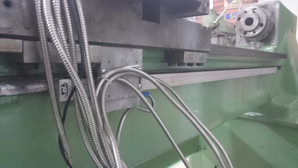

Dalsie fotky plus odmeriavanie

Příspěvek 3. 12. 2018, 8:57
Proč máš pravítko i na nožovém suportu? :)
luptakdusan
Příspěvky: 127
Příspěvek 3. 12. 2018, 9:06
Co mam na toto odpovedat?
DwPetr
Příspěvky: 5262
Příspěvek 3. 12. 2018, 9:08
1) moc pěkná práce
2) líbí se mi i ten svářecí stůl
3) -------II---------- pes
4) pravítka jsi bral taky od Jirka spol?
5) jejich TS se mi co do ovládání líbilo asi nejvíc když jsem si dělal průzkum zobrazovačů.
luptakdusan
Příspěvky: 127
Příspěvek 3. 12. 2018, 9:12
Ano od Jirku, Nebol tam velky rozdiel v cene a boli velmi ochotny, aj ten pan co som to s nim riesil vedel o com hovori, nesnazil sa mi predat ten najdrahsi produkt ale ten najvhodnejsi.
Jimmy
Příspěvky: 523
Bydliště: Pardubice
Příspěvek 3. 12. 2018, 9:28
luptakdusan píše: ↑3. 12. 2018, 9:06 Co mam na toto odpovedat?
Nenapadá mě moc způsobů využití. Osobně dělám na klasice převážně kusovku a různý “špeky” a z 99% si člověk vystačí s pravítkem na podélným a příčným posuvu. V pohodě se tak nechají dělat různý uložení na stovky přesně. Navíc si myslím, že to pravítko bude takto, jak ho máš, dost trpět. Nic ve zlém, jen mě zajímal důvod této 3osé koncepce.
DwPetr
Příspěvky: 5262
Příspěvek 3. 12. 2018, 9:32
Roztahování závitů.
luptakdusan
Příspěvky: 127
Příspěvek 3. 12. 2018, 9:40
Jimmy preco si myslis ze bude trpiet? Celkom ma tvoj nazor zaujima a ja sustruznik niesom len sa to v podstate ucim a to pravitko som tam chcel mat. Mozno je to blbost ale to som zatial nezistil, uvidime co cas ukaze :D
kenybz
Příspěvky: 3387
Příspěvek 4. 12. 2018, 6:04
musíš na ty pravítka udělat pořádné krytí opravdu mechanicky odolné i na tom příčném posuvu až budeš přisunovat koník a nedobrzdíš ho tak ti do toho festovně naboří a je po pravítku dobře si to promysli ajak a z čeho to udělat co nejodolnější ....
Jimmy
Příspěvky: 523
Bydliště: Pardubice
Příspěvek 4. 12. 2018, 6:48
Je to hodně exponované místo - špony, výměna obrobků nebo nástrojů jak v nožovce, tak v koníku.
Co se týče toho příčného suportu, tak je dobré si tam udělat pevnou zarážku - nějaký přišroubovaný váleček nebo něco, aby se koník o to krytování vůbec nemohl opřít.
