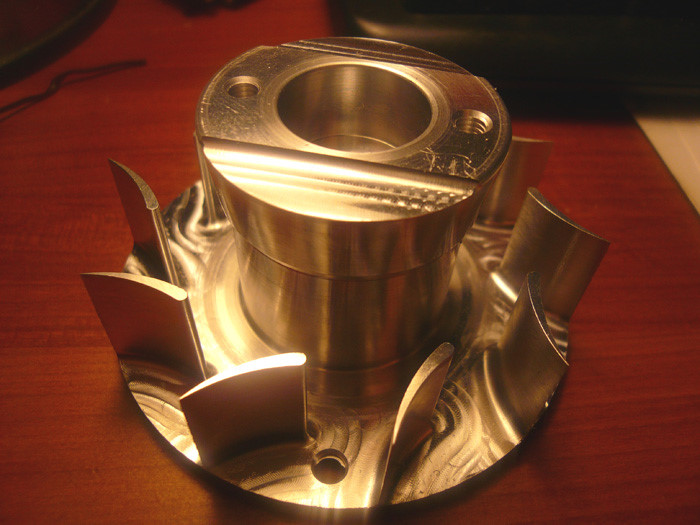

mam to hotový - za pár sekund F25 fréza průměr 19 dole to má rovný dno přesně v -19 - přesně tak sem si to představoval!! Pila řeže třetí puk!!

vydrž chvíli už to maluju:)) sem u třetího puku :lol:

pochybuje ty ještě někdo že by se to nedej Bože nepovedlo?? 8)

oklepu piliny a s klidem v duši prodám
