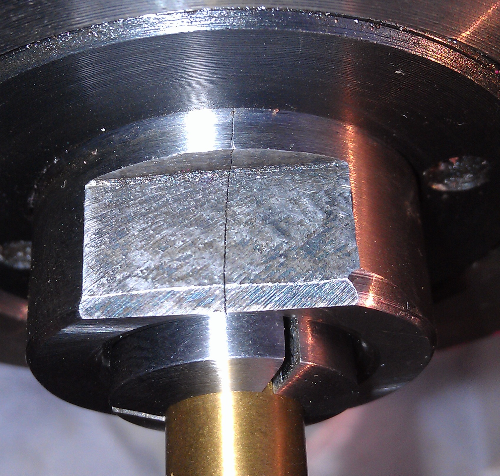

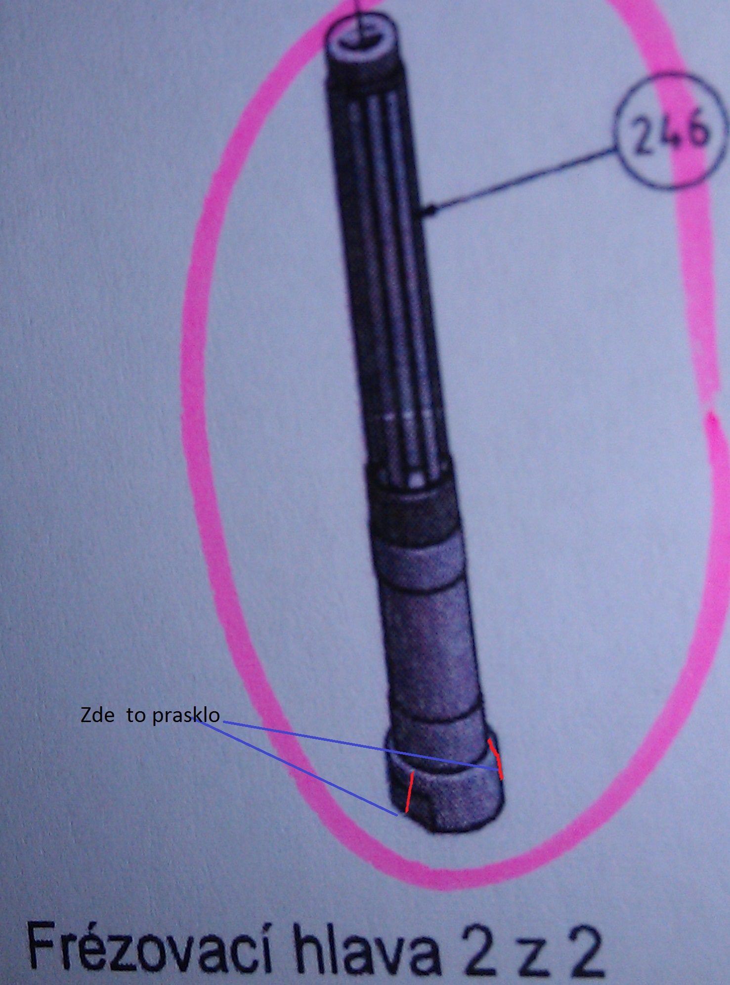

rád bych si od zkušenějších nechal poradit.
Jak může dojít k prasknutí hřídele pinoly - viz. obrázky v příloze.
- utahování kleštiny s nástrojem příliš velkou silou
- překalená součástka
Díky za vaše názory

Tomu konstruktérovi co tam nakreslil ty dvě plošky na klíč a nenechal tam na konci lem omlátit držku o zeť .
Je to konstrukční vada spolu s tím že je na začátku slabá stěna kde dojde občas k překalení a mikrotrhlinám a utahováním je otevřeš.

ten materiál není houževnatý, je křehký, tak jak to u kalených věcí bývá (nikoliv cementovaný s houževnatým jádrem). Ta kleština ho roztrhla v nejtenčím místě. Zkus na to udělat stahovací kroužek se šrouby, třeba na to to ještě chvíli pojedeš. Taky bys ten kroužek mohl nalisovat, ale už by ses nedostal ke šroubům zespoda (nebo si aspoň myslím, že tam nějaké jsou). Ten kroužek se šrouby, musel bys to udělat aspoň trochu vyvážené, aby Ti to při velkých otáčkách neházelo. A.
oba důvody a ještě bych doplnil - u mé byl dole v dutině "otřep/zůžení" - prostě morse držel v tomto drobném zůžení a pak nahoře někde u závitu
a ještě mne napadá vadná kleština nebo do ní nacpaný silnější čep - pak kužel neodpovídá a dotýká se to a rozpíná jen okraj dutiny.

Frézka už je opravená, díky panu Součkovi z firmy
A - Z Brusivo a nářadí, Praha 8
Podle mého názoru byla původní pinola vadná už z výroby.
Všimnul jsem si jiného chování při povolování kužele Morse.
Při vytahování nástroje/kleštiny u nové pinoly
se při povolování škoubu se čtyřhranem nahoře
objevilo charakteristické "chrupnutí" - jednou při povolení, podruhé pak vypadne nástroj z kleštiny.
To u staré pinoly nebylo.
Občas byl problém vůbec kleštinu vytáhnout.

byla objednána nová pinola (pozice 246 viz. obrázek výše) .
