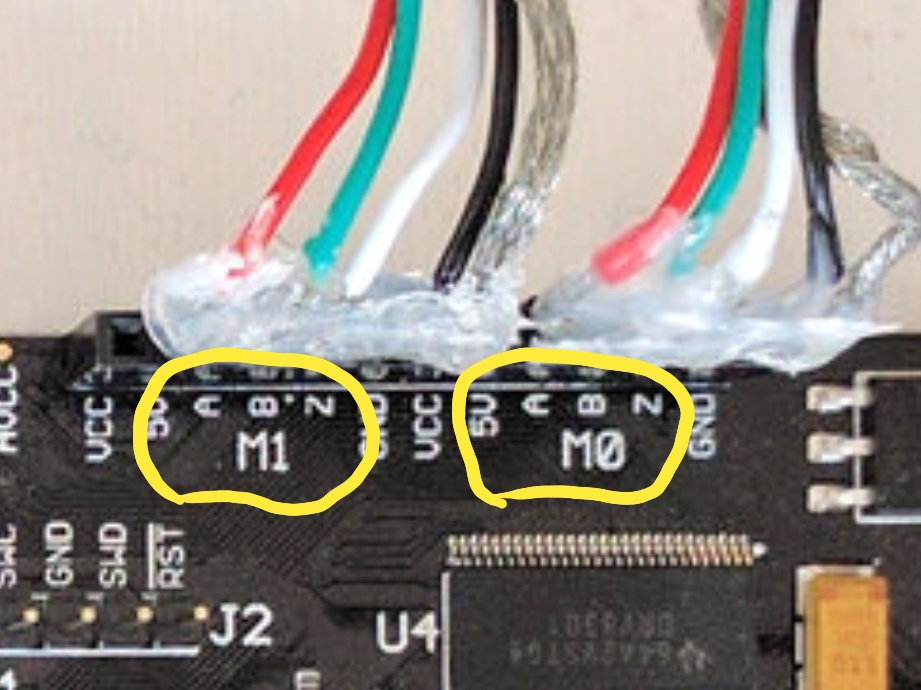

Vidim dobre ze autor toho driveru nepochopil od ceho jsou diferencialni linky na encoderu?
Ano byval tu jeden takovy ktery si tu z toho delal trziste slusnosti moc neoplyval ale zato arogance mel na rozdavani.
Grad
Příspěvky: 2107
10. 11. 2019, 7:08
Závažné to nařčení, ale bez jediného náznaku jak jsi k tomu úsudku že autor neví jak funguje enkoder došel... :?

Deska nemá diferencialni vstupy, signály ABZ jdou přímo do procesoru.
Příspěvky: 23384
10. 11. 2019, 8:03
Presne tak
Jiste to dalo dost prace ale pak to zabije timhle
Navic se da predpokladat ze tomu bude schazet spousta podstatnych funkci kdyz chybi tahle zasadni vec.
Evidentne to delal nekdo bez praxe v oboru kterej tusi pouze suchou teorii

Diky MEXi, ale hned na HP projektu je úplně dole sekce dokumentace, kde je i odkaz Hardware Schematics, BOM, STEP, etc a tam je i komplet schéma viz. příloha :-)
ODriver schematic_v3.4.pdf
(1.37 MiB) Staženo 363 x
Moc těm námitkám nerozumím, mohl by mne prosím někdo vysvětlit v čem je opravdu problém tohoto jeho konkrétního řešení a jak by to opravdu mělo být a v čem to pak bude lepší?
Nejsem žádný specialista, natož praktik a proto mne to fakt zajíma.
Ať případně zase nehledáte, přikládám i odkaz na dokumentaci a rovnou k částí o enkóderech https://docs.odriverobotics.com/encoders
Předem díky.

ja bych teda na zaklade zkusenosti ani neuvazoval to provzovat jinak nez diff.
na stole to s kratkym kabelem bude makat
na stroji zcela jiste ne!!!

ale on tam píše, že si to v prípade potreby treba dorobiť:
" ... ODrive does not have a receiver for differential encoders, you will have to add that yourself. ..."
https://docs.google.com/spreadsheets/d/ ... uwiVNgVqpU
atlan
Příspěvky: 3382
Registrován: 7. 2. 2011, 9:12
10. 11. 2019, 5:06
Pri najhorsom sa vymenia odpory 3k3 za 1K. Az potom by som isiel dalej.
Navyse encodery su napajane 5v co moze byt na hrane, kedze v nutri je zvycajne 7805.

Nevím co či kdo popudil Mexe natolik, že se rozhodl svůj opravdu hodnotný a rize odborný text stáhnout z veřejného prostoru :-(
Díky mu, že byl ochotnej mne ho zaslat a tak nezemřu úplně blbej.
Dovolím si parafrázovat ale jednu známou scénu z filmu "Chlapi, nelejte ty znalosti z oken...", nebo se raději vrátime k prázdným politickým kecům v hospůdce?
Jinak robokope, chápu že jsi profík, ale proč až tak vehementně zatracovat projekt, který se vůbec netají že je hobby tj. levný (viz. HP jeho webu) a navíc ve vlákně kde už dle jeho názvu nikdo nebude očekávát higtech profi řešení...
Poučen informacemi od Mexe, nemyslím že by tento servodriver byl k ničemu a navíc jde lehce a za pár šupů použít i to profi řešení s extra drahým enkoderem...
Jeho autor se rozhodl postavit výkonný ale přitom levný hobby DC servodriver a záměr se mu zdařil.
