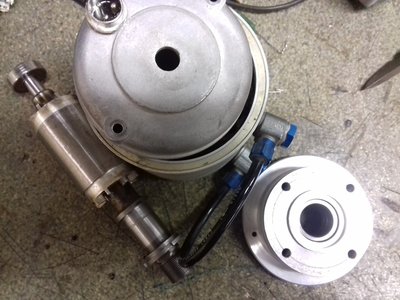

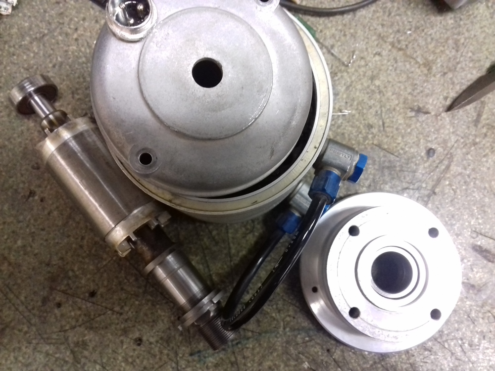

předělal jsem jednu 750 na kosoúhlá ložiska a je to nebe a dudy tak teď dělám to samé na vodníkoj
ložiska dávám z ali a to 7004-AC-DB horní ložisko keramika
pár fotek :

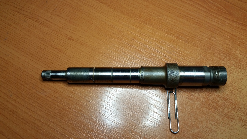

Jak je ten rotor u Atase na té původní hřídeli přidělaný - je nalepený a nebo je to udělané klasicky - pouze namáčklé na přímém rádlování?
Ptám se z cca stejných důvodů - jestli to půjde jednoduše (bez rizika zničení) přelisovat a nebo přelepit na jiné vřeteno. Navíc by mě vyhovovala větší díra - dá to to ve vylisovaném stavu protočit na větší díru (nerozpadne se ten rotor)?.
Příspěvky: 7185
22. 3. 2019, 5:48
průměr otvoru v rotoru je 16, na hřídely by měly být seky .

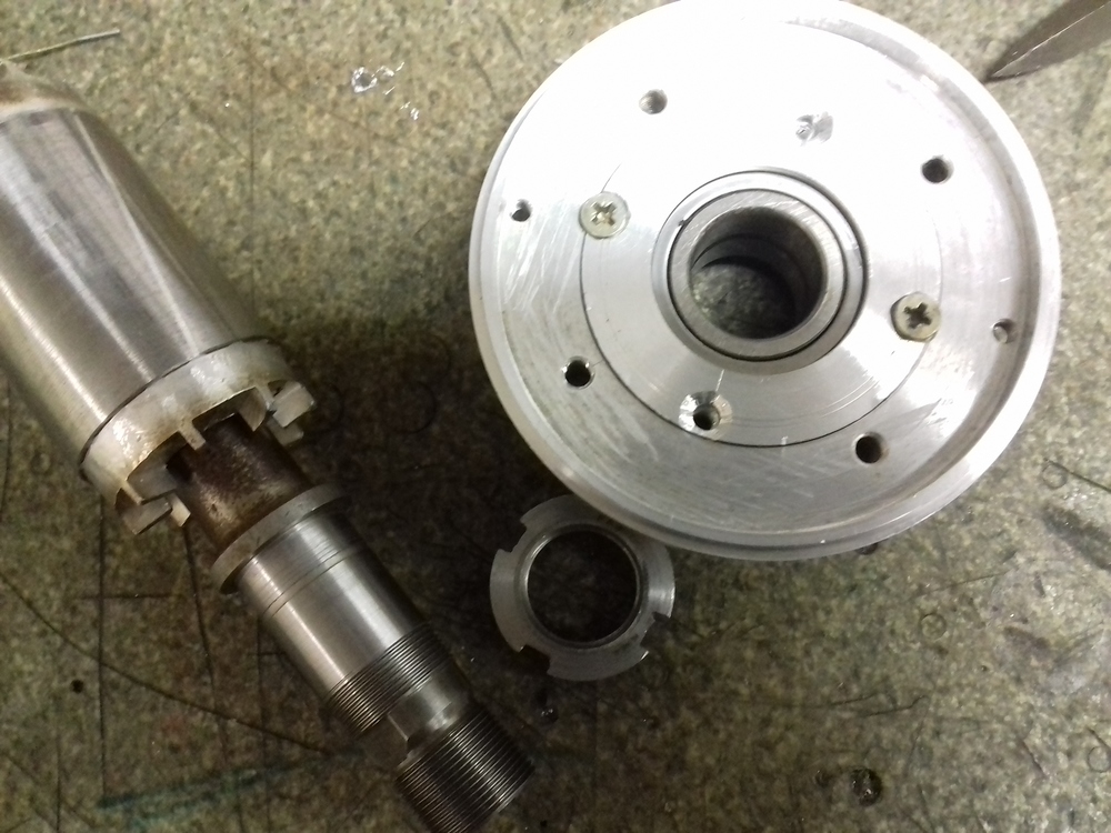

Ahoj , dej bacha ten rotor je lepený !! Pokud to neprohřeješ horkovzduškou tak ho spíš zničíš nežli stáhneš. Hřídel vypadá takto :
Na to slisování si vyrob kroužek se zářezy z hliníku. Jinak rozmačkáš ty žebírka co tam víří vzduch.
Ten rotor bych neupravoval ! I na tu poslední generaci s ATC jsem vyšel s tou 16 hřídelí. Možné to ale asi je, ostatně to nyní zkouším na běžném asynchronu 1LE1002 1400ot / 1,1 kW. Tam potřebuji místo hřídele 28 průměr 50. Naměřil jsem průběh krouťáku v celém rozsahu předpokládaných otáček. Tak uvidím co se změní. Pokud mne to nezabije při testech dám vědět. Mělo by z toho být elektrovřeteno na malý sosustruh.
U prvních tří generací upgrade Atasu používám vepředu ložiska FAG 71904 E 2RSD T P4S UL. Vzadu jsem nechal 6000 jenom jsem tam dal kryté gumou a s plastovou klecí SKF. Na keramiku jsem se zatím nezmohl.
